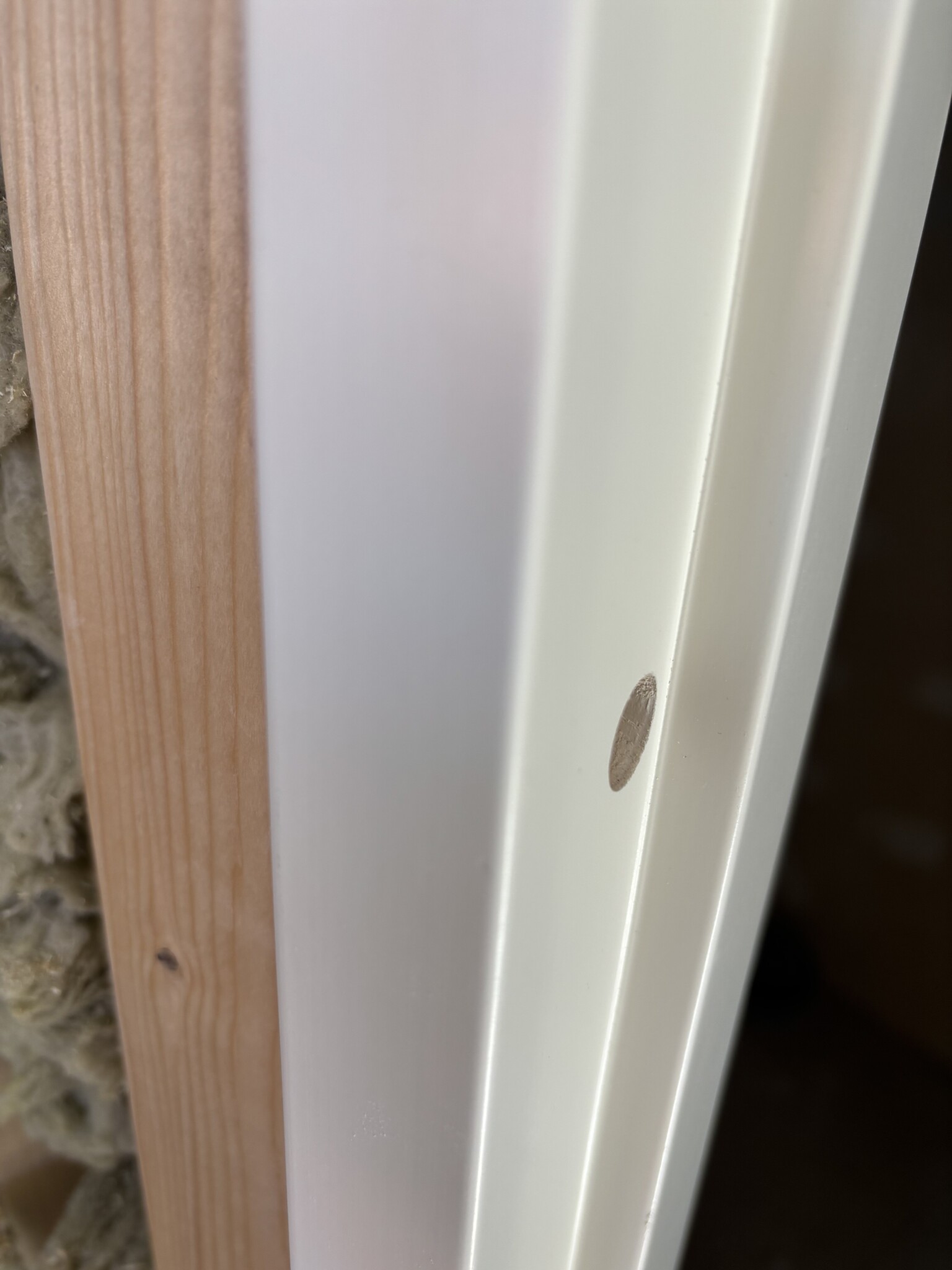

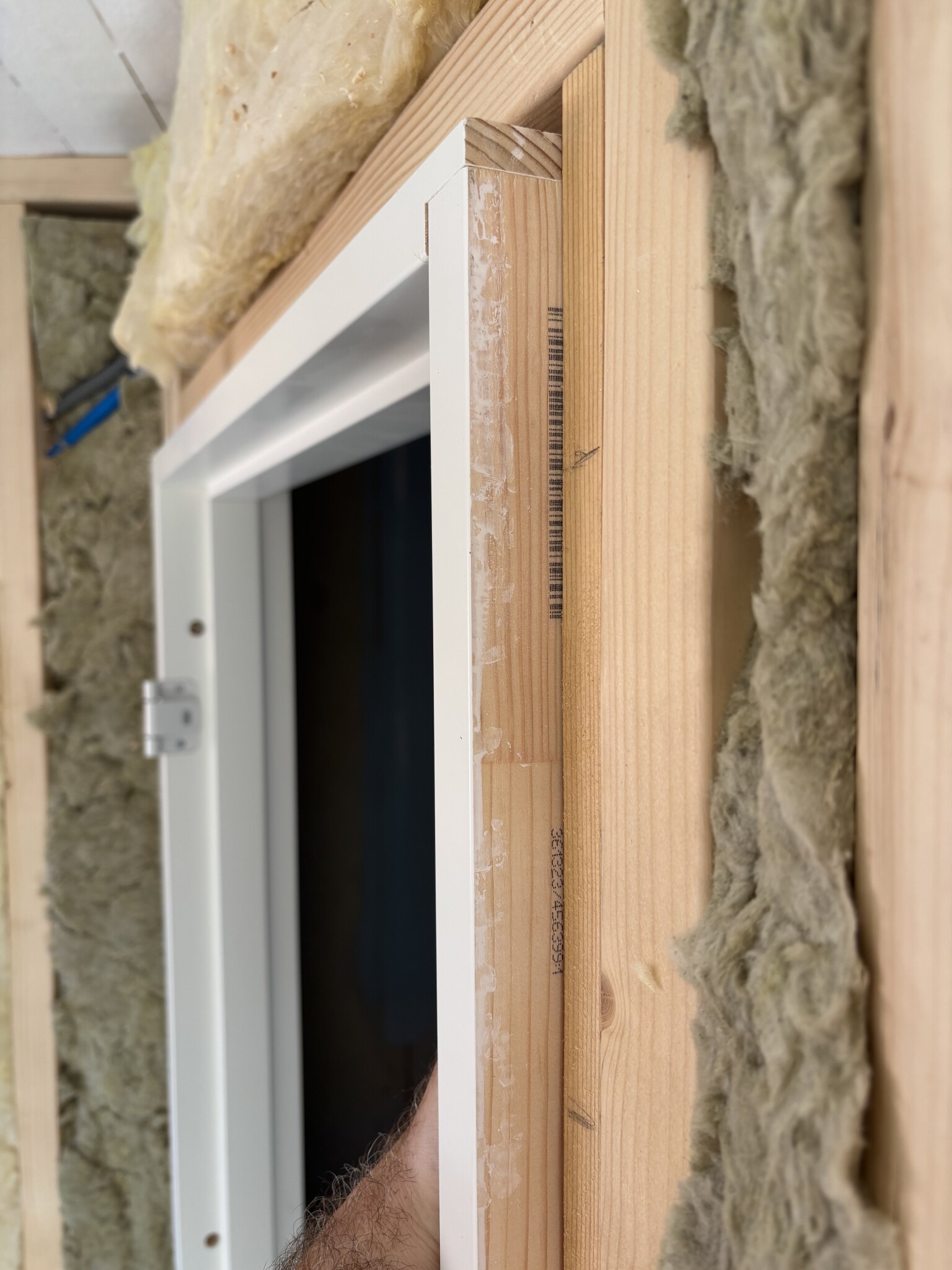

Håller på med ett badrum. Väggarna blir ca 126mm tjocka (kakel+Gips+15mm plywood+70 regel+gips). Har köpt en 118 karm, öppna utåt.
Som jag fattar det skall karmen liva med gipset inne i badrummet och tätskiktet överlappa karmen.
Men, då hamnar karmskruvarna i ytterkant på regel så det kommer aldrig att hålla/finns knappt något att skruva i.
Hur löser man det? Får man flytta in karmen (typ 1,5cm så det livar med färdigt kakel istället för gips) och vika upp tätskiktet mot karmen? Är det en ”dödssynd” eller hur gör man?

Du sätter dubbla reglar i dörrhålet där den yttre är 85 och monterar plywood mot denna regel och gipset går förbi. Då har du fäste för karmskruvarna.

Två reglar som jag förskjuter 15 mm”utåt”?
Om, så får jag nog inte plats med 45mm i hålet. Har nog bara 2cm att spela på mellan karm och regel
Man köper rätt karm eller bygger gipssmyg

Och då har jag samma utmaning oavsett karmdjup och hålen är förborrade? Märkligt detta. Tänker att väggen inte är unik i tjocklek men fenomenet kanske bara uppstår i badrum där innerdelen måste liva vägg.
Alternativet att jag borrar nya hål som är mer centrerade djupleds kanske löser det. Nackdel att det blir en jäkla massa hål (ser kanske förjäkligt ut). Fördel att jag inte behöver bredda hålet eller öka tjockleken på väggen.

Om dörren går utåt ska du liva med väggen på utsidan. Inte insidan. På insidan bygger man upp extra smyg om det behövs

D
Fattade det som att man måste liva på insidan i badrum för att tätskikt skall gå över mot karmen (zon 1)? Och kanske det som gör att karmhålen då hamnar fel i min konstruktion av vägg.
Aser
Karmen ska liva på insidan för tätskiktet.
Smygen blir väl en del av karmen, så det räcker att tätskiktet kan anslutas till den?

Ja, men det står även att tröskeln ska liva med väggen. Hur man löser det vet jag inte då?

Men efter några svar från er och fundering så får man antingen lägga en extra gips på insidan av väggen där dörren är, för att flytta med karmen 13mm innåt så den livar ”sista gipsen” och då ha en rimlig chans att få skruven att fästa i regeln.
Eller borra nya hål i karmen och leva med dubbel uppsättning täckplugg. Senaste varianten är nog snabbast.
Q
Det kommer att se helt vansinnigt ut på utsidan om det inte livar där. Då får du ju en smyg på den sidan också, och det blir hur tokigt som helst. Man har ingen smyg på den sidan som dörren öppnas mot. Nu har du kanske nån slags moderna gångjärn, men har man vanliga lyftgångjärn blir det dessutom besvärligt om man vill lyfta av dörren av någon anledning.
