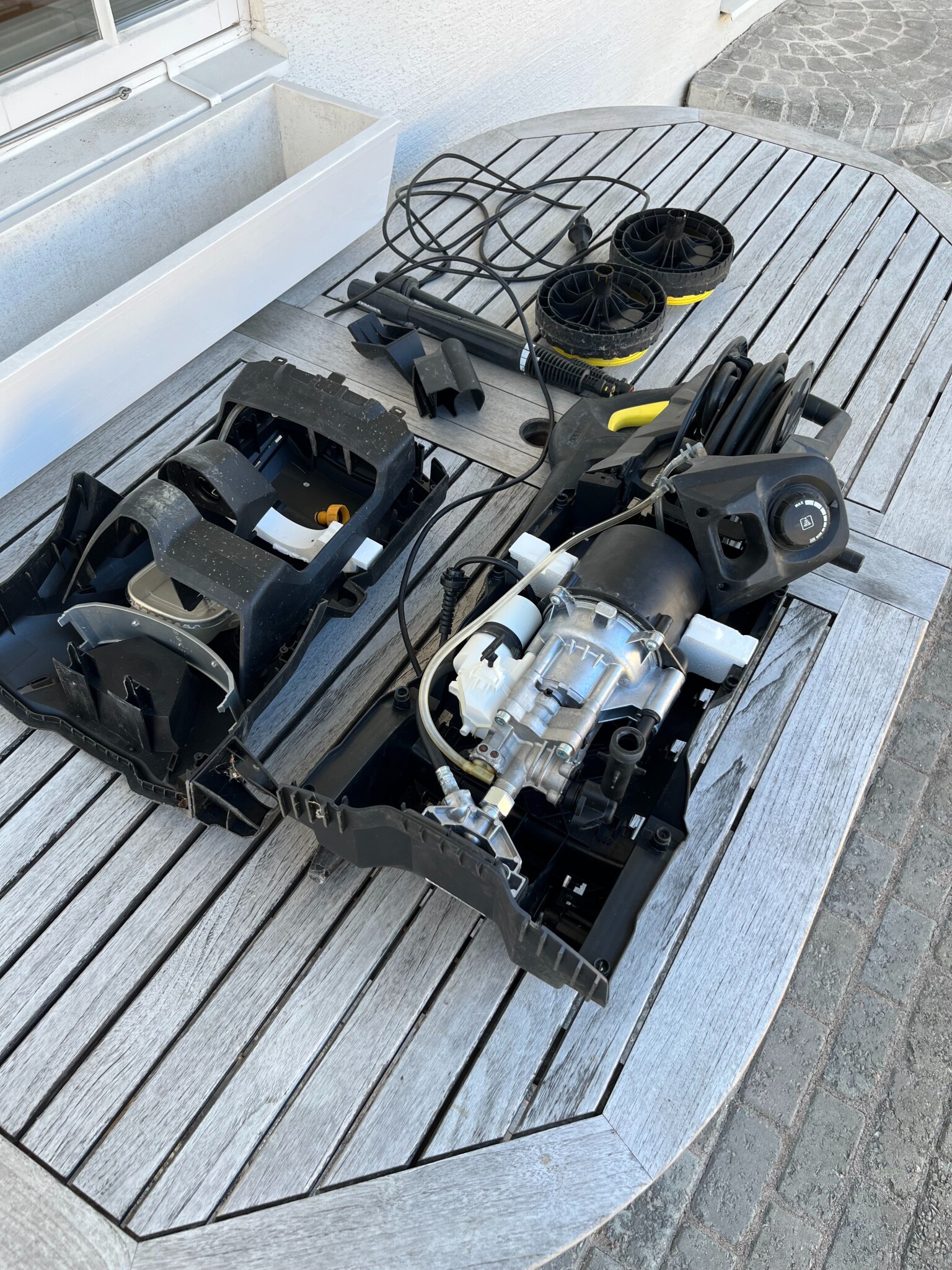

Min högtryckstvätt Kärcher K4 läcker i själva pumpen/kompressor eller vad man nu kallar den.
Jag skruvade isår typ allt och har pumpen fristående och när jag kopplar in vatten så läcker det från en plastkomponent i själva pumpen, ser ut att vara från en fog?
Så frågan är ju om det är värt att byta ut den komponenten eller om det ens går? Eller billigare och enklare att köpa en ny?
Detta är min andra Kärcher som har gått sönder på ”kort” tid… dags att titta på annat märke!?

Har den stått i garage/förråd under vintern så den kan ha fryst sönder? Min läcker också lite men den funkar fortfarande när jag kör den. Har nog frusit sönder nått, måste nog också skruva isär nån dag...

Jag hade samma problem förra året. Köpte en ny reservdel och tvätten fungerar som ny.
Rekommenderar att byta ut komponenten.

Den började redan läcka förra året men innan det började frysa på. Men jag har den i varmförråd annars.

Denna frös sönder på min
Exakt den var det också på min, skruvade alldeles nyss isär fanskapet
Storsäljare tydligen

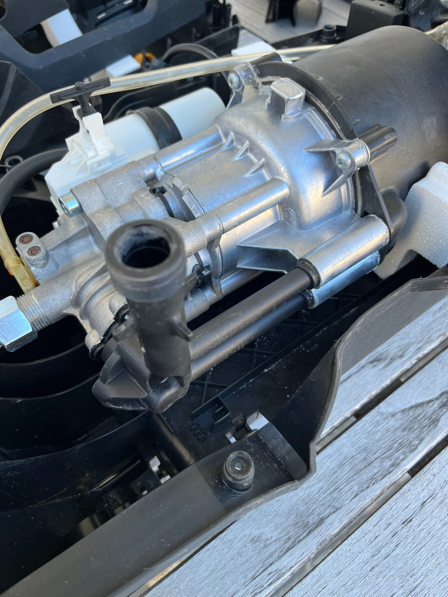

Här några "sprängskisser" från min K5 som jag skruvade isär igår. Det är det svarta inloppsröret i plast som har en jättetunn spricka. Funderar på om man borde köra helt kort lite vatten m glykol genom maskinen innan vinterförvaringen...

  • Svart plastinloppsrör med tunn spricka på en del av en demonterad K5-maskin.
