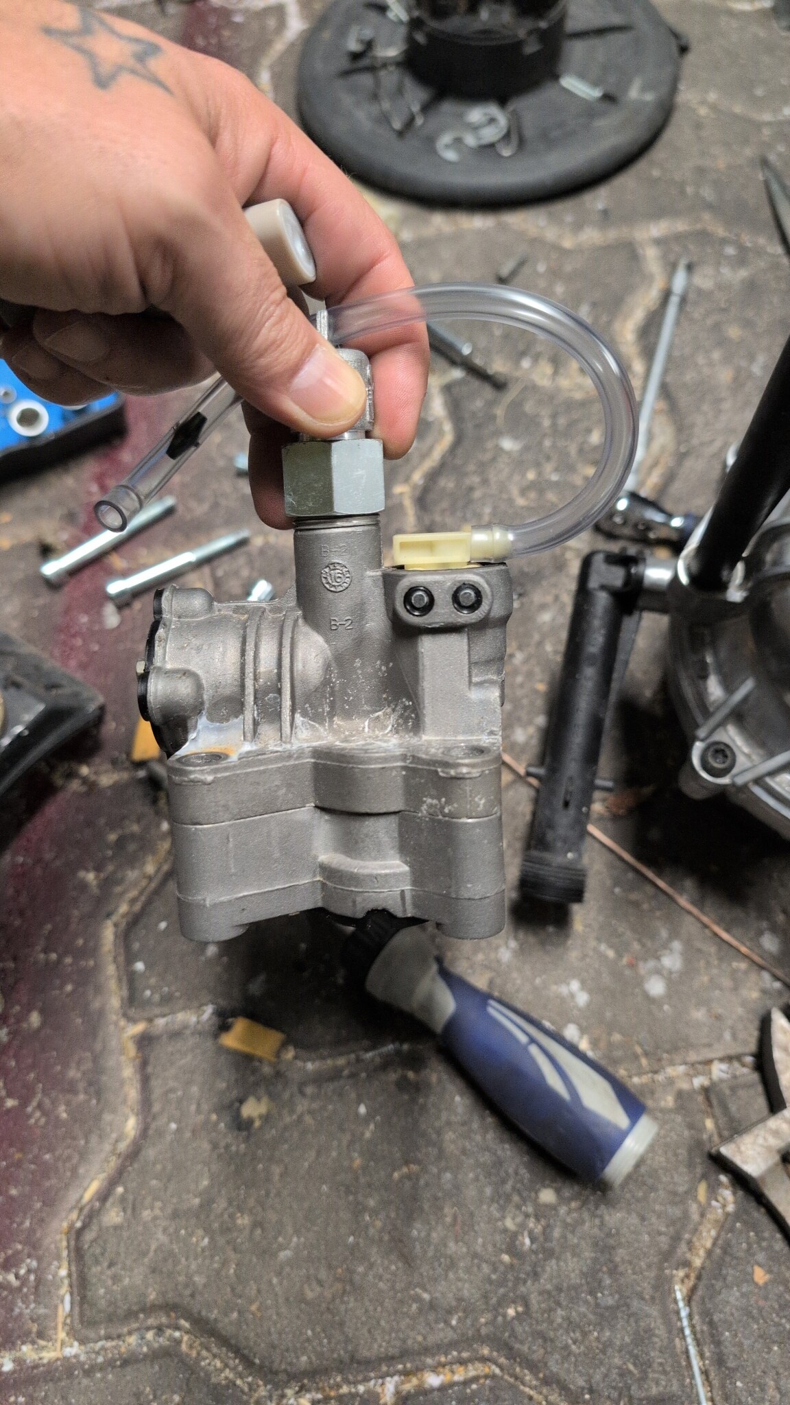

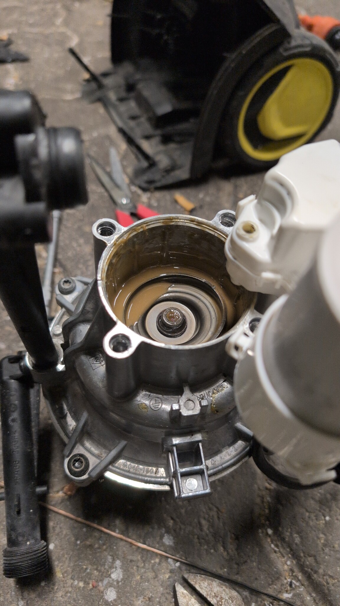

Har lite bekymmer med min högtryckstvätt, den ville inte starta så nu har jag plockat ner den i delar😃 jag tog bort "toppen" och då startar maskinen?
Så fort jag skruvar på "toppen" igen så är den helt död igen?
Någon som varit med om samma sak och vet vad som kan ha hänt? Den startar utan topp så bör ju få ström?
  • Hand håller en del från en högtryckstvätt, omgiven av verktyg och skruvar på ett golv.
  • Isärplockad högtryckstvätt utan topp, visar insidan av maskinen med synlig metallmekanik. Verktyg syns i bakgrunden på marken.
Motorkondensatorn är trasig, byt den.
Typ 6 μF, minst 250V.
Edit:
När motorn är belastad så orkar inte kondensatorn att ge tillräcklig fasförskytning av ström/spänning till ena motorlindningen. Vid obelastad motor så räcker det till.

Ja när jag skrev igår så tänkte jag på samma, just att motorn inte fick tillräckligt med ström för att driva. Tackar👌
M
Någon som har fler förslag? Nu kondensator sitter på men vill ej starta 🤷😃
