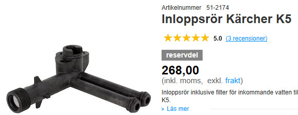

Själva höljet vet jag hur jag plockar isär (och ihop).
Naiv som jag är trodde jag att jag kanske skulle kunna täta sprickan men icke då.
Så jag beställde som sagt en ny del, men när jag googlande efter verkstadshandbok så fick jag mest träff på hur krångligt det var att byta denna del.
Jag kommer nog lösa det, men allt är ju enklare med lite tips!
Min K5 basic läcker massa på lågtrycksidan med, misstänker att samma del som frusit söner, jag gick dock bet på kåpan, jag får inte bort torxen som sitter i hjulhuset, som jag ser på det så måste man ta bort hjulen men hur gör man det utan att ha sönder dem? Eller hu gjorde du för att ta bort kåpan?UGG skrev:
