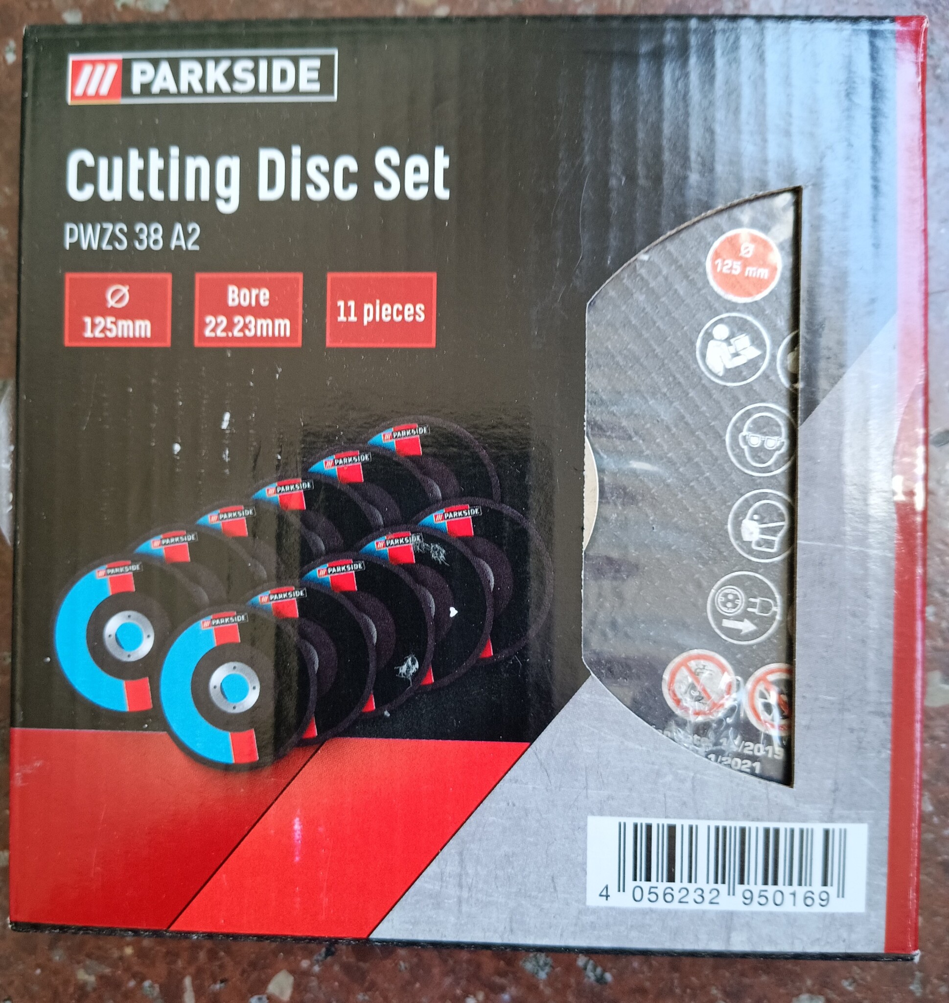

Köpte för några år sedan Lidls kapskivor på rea. Tittade nu på paketet och där är stämplat att skivorna skall användas inom två år från tillverkningsdagen. Låter försiktigt i överkant, har själv kört med trettio år gamla utan problem.
