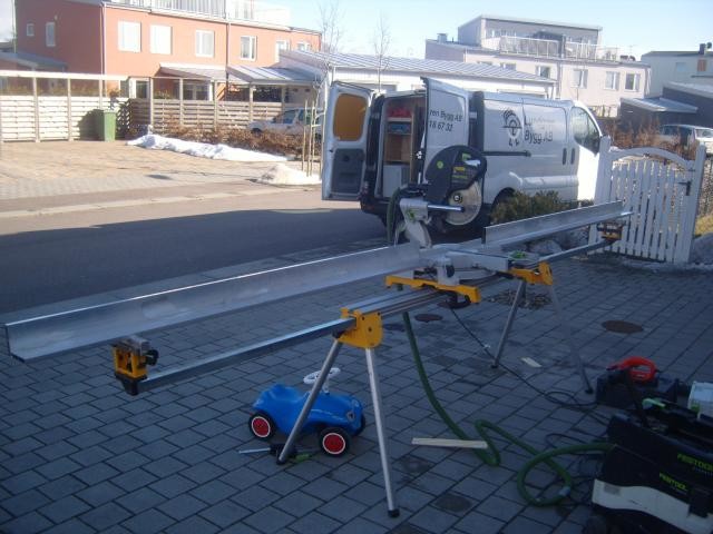

Det finns numera en vagn som också fungerar som bord som Kapexen fälls ihop emot. Verkar mycket smidigt för mobilt arbete. Har du sett den?
Nej? Har du någon länk eller namn på bordet?
jag kör med dewalt och har låtit bygga lite stöd av några rätskivor .
Killen jag köpte bord och såg av sa att han vänt på fästena till sågen för att dom skulle passa till kapexen

Om det är samma bord som gifen länkade till så är det riktigt rangligt, var i butiken idag och kände på bordet... Efter lite smek så kan jag konstantera att det är något jag absolut inte kommer att lägga pengarna på. Kanske om det kostade 1000. En Kellen från COOP är stabilare q(;^;)p
Jaså där ser man, då finns det alltså bordsåg som "passar rakt av", har du någon närbild på fästet?

Det är ett DW7023 bord, samma som jag har. Jag antar att fästena har förstorade slitsar eller står lite på sned? Trodde inte att det skulle gå så jag testade inte ens.
En fråga till, klarar Kapex 95x95? Den är ju specad för 88 mm från klingans centrum och 120 vid "Kapex-läge" och då är den specad för 120x60.
Men t.ex. Bosch går att trixa med för att klara av större dimensioner än vad specifikationen anger så därför undrar jag om någon kapat 95x95 utan att vända på stolpen?

Jag har detta komplett och är jättenöjd med smidigheten i det hela.
Dock kan rangligheten bero på felmontage då jag själv sett hos ÅF att de inte skruvat fast sågborden i sågen på rätt sätt och då var det rangligt som tusan...
Fäster man dem rätt tycker jag det är tillräckligt stabilt.

Ja, som sagt tycker jag det är ett smidigt mobilt bord som är lätt att packa ihop och ta med sig och jag gillar att där är en bra måtskala som stämmer när man drar ut den med teleskopet.
Det tar dessutom inte så stor plats varken hos kund eller i bilen och väger nästan ingenting.
Dock krävs ju nästan stativet med hjulen vilket är det bästa jag investerat i på de sista åren...riktigt bra faktiskt.
