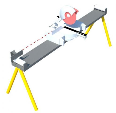

Okej, ritade en bild för att illustrera det jag menar.Daniel_N skrev:
Röda streckade linjen visar att sågbordet och kapsågens anslaglist ligger i linje med varandra:

Jag har aldrig känt behov att ha ett anslag som du ritat in på bilden under de år jag sågat.
När kan det komma användning? Ofta räcker det att hålla fast det som ska sågas mot sågen.

Anhåll av den typen finns inte till 7023. Däremot kan uppläggen ställas i djupled, så att de ligger under materialet oavsett typ av såg (de har ju olika långt, i djupled, till anhållet).
Jag ser dock inte riktigt meningen med denna typ av anhåll. Är brädan rak räcker det med anhållet på sågen. Är brädan inte rak så kommer den inte att bli rak med detta anhåll heller. Skulle i så fall ha större nytta av ett anhåll som ligger 50-100mm bakom sågens anhåll (återigen i djupled) för att förhindra att man råka putta till brädor så att de trillar av upplägget.

Jo, saken är att jag tycker att anslagslisten på Kapexen ser väldigt kort ut, jämfört med t.ex. Bosch GCM 12SD.
Tanken var att man skulle ha liknande anslag på andra sidan av sågbordet också och på så sätt kunna justera bordets anhåll med något rakt, skena eller medföljande profil till sågbordet, mot sågens egen anslagslist.

Har inte haft några problem alls med att anhållet på Kapexen är för kort, har funkat toppen.End skrev:Jo, saken är att jag tycker att anslagslisten på Kapexen ser väldigt kort ut, jämfört med t.ex. Bosch GCM 12SD.
Hehe, det är kanske bara optisk illusion då Kapex tycks ha relativt högt anhåll och därför ser kortare ut? Men jag tror fortfarande att den är kortare än Bosch, har inte mätt bägge men Kapex i sig är ju extremt kompakt för sin klass. Nä får åka till butiken på fredag och känna lite på närhåll igen.
