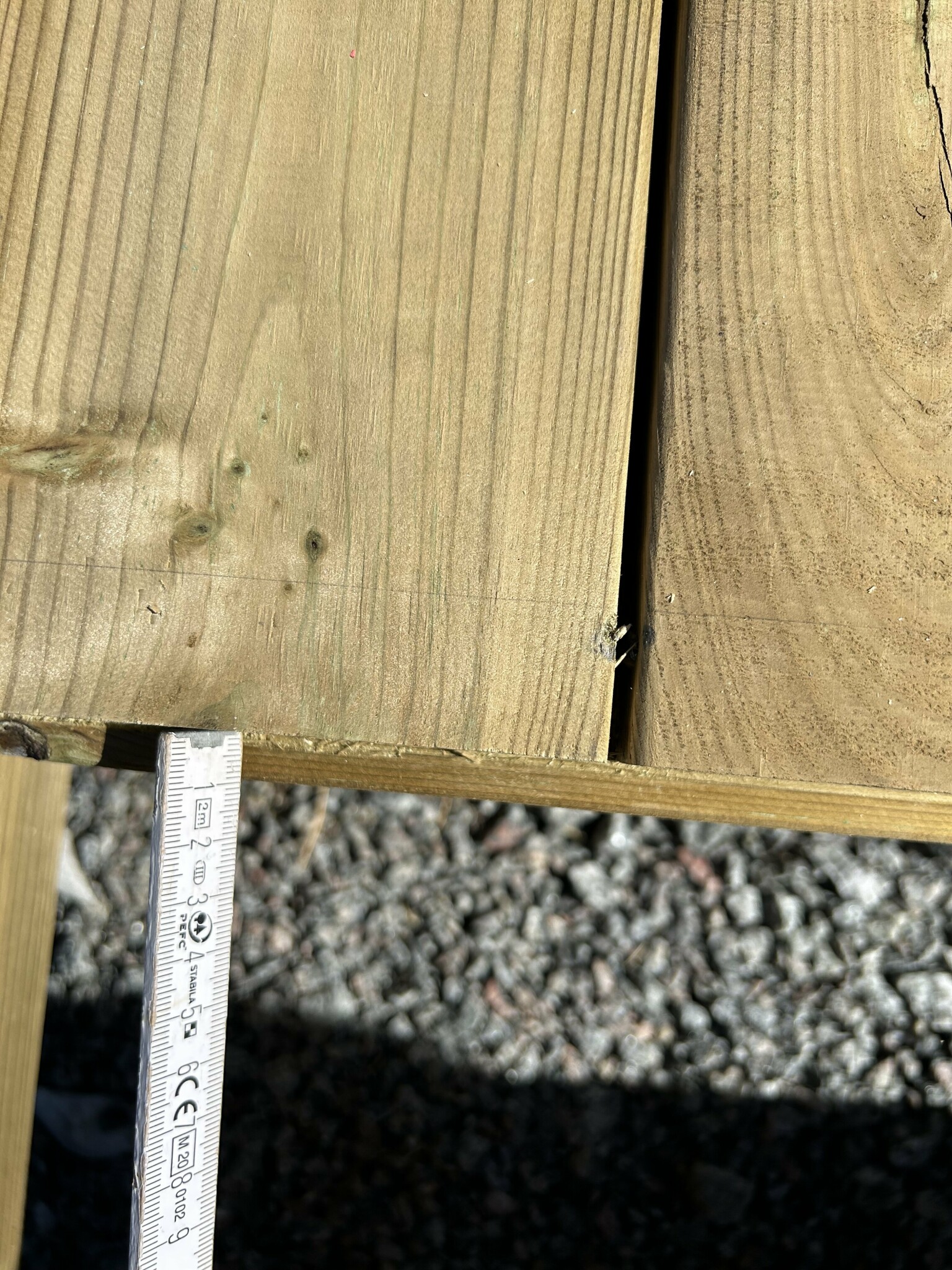

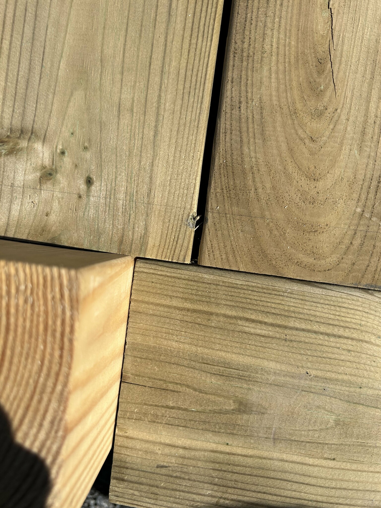

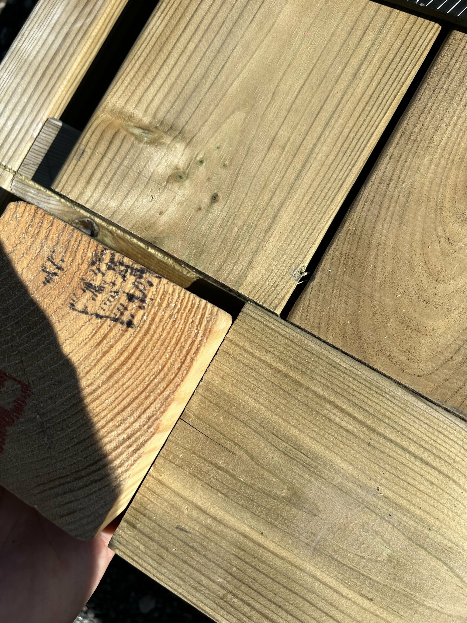

Ska montera stolpar för pergola men tänkte inte riktigt och kapade trallen för långt så bärlinan kom fram. Nu blir det mellanrum mellan trallen och stolpen. Vi ville ha stolpen direkt mot trallen och frisen.
Enda sättet jag kommer på att lösa detta är att kapa 1cm av stolpens ena sida så att den får ett överhäng på bärlinan. Men det kanske gör stolpen (90x90) mer instabil och risk för att den knäcks?
Såhär ville vi ha det:
Träplankor i solljus med spår av sprickor och skugga i hörnet.
Men såhär blev det:
Träplankor i solljus med synlig skugga, märkningar och en metallklammer. Närbild av en trästruktur.
Måttband mot trä, utomhus, ljus dag, skuggor, möjlig byggmätning, med fokus på måttbandet.

Jag är ingen konstruktör och känner inte till dimensionerna på din dunder-pergola där 90x90 är på marginalen hållfastighetsmässigt, men jag skulle jacka ur stolpen utan tvekan. Gäller det en pergola hade jag lätt jackat ur halva stolpen och hängt den på bärlinan.
