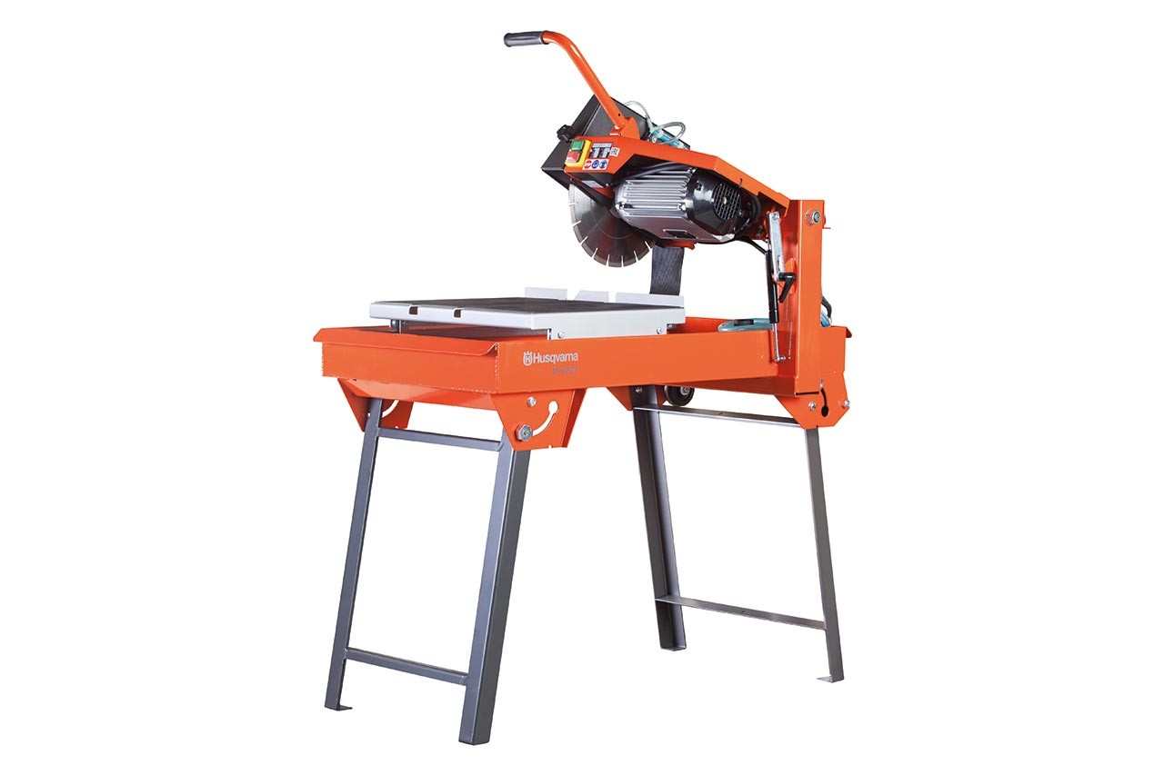

Har precis lagt en större mängd marksten, provade först att kapa lite med rondell men det blev ohållbart med ergonomi och damm till slut. Dessutom orimligt pilligt med diagonaler där jag bara skulle ha en liten kil längst ut. Hyrde en stenkap med bord för ca 350 kr och gjorde alla snitten utan krångel och med lungor och rygg i behåll. Rekommenderas om du som jag är ganska ovan vid att jobba med rondell. Stenkap med bord för kapning av marksten, orange och grå, märke Husqvarna.
Kalendern och 4 till
ghoti ghoti skrev:
...utan krångel och med lungor och rygg i behåll...
Skulle säga att det är tillräckligt bra anledning, även om man hanterar vinkelslipen som en mästare! Diamantklingan gör sig bäst för andra saker, som där jag behövde göra ett litet uttag för en kabel på långsidan av en sten :)
