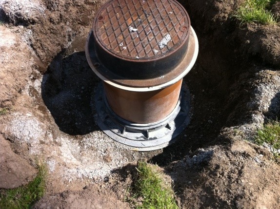

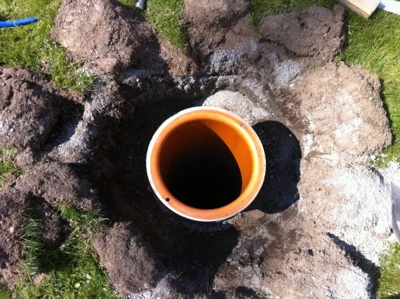

är inne på de där små projekten som hör till efter ett husbygge. Nu har jag ett problem jag fastnat helt på och tacksamt tar emot all hjälp jag kan få.
Vi har en stenkista under gräsmattan på baksidan. Locket till den ligger över gräsmattans nivå och det tänker jag nu justera så det hamnar rätt i nivå. Jag trodde i min enfaldhet att det endast skulle vara att kapa röret en bit ner och sätta tillbaka locket - det var det inte. Jag bifogar lite bilder så ni kan se hur det ser ut. Känns som det finns ett rätt sätt att göra det här på...

Ser ut som ett telskop rör... bara att lira röret lite och trycka ner det. eller slå försiktigt, e där ingen smöjmedel kan det sitta lite. Vet ej hur mycket du vill sänka men tänk på att det går bara att sänka till där utloppet kommer.. annars får man ta upp hella och såga av den...

Känn som två olika lösningar: antingen kapa röret och fixa en ny plattform för locket, eller helt enkelt sänka röret. Jag skulle nog helst vilja sänka röret. Har gott om marginal ned till utloppet och det är endast en 10 cm jag ska sänka.
Försökte banka rätt ordentligt på det häromdagen, men det rörde sig inte en mm. Var inne på att försöka smörja det och ge det en omgång till, men man börjar lära sig att tänka till en gång extra innan man bankar för mycket.

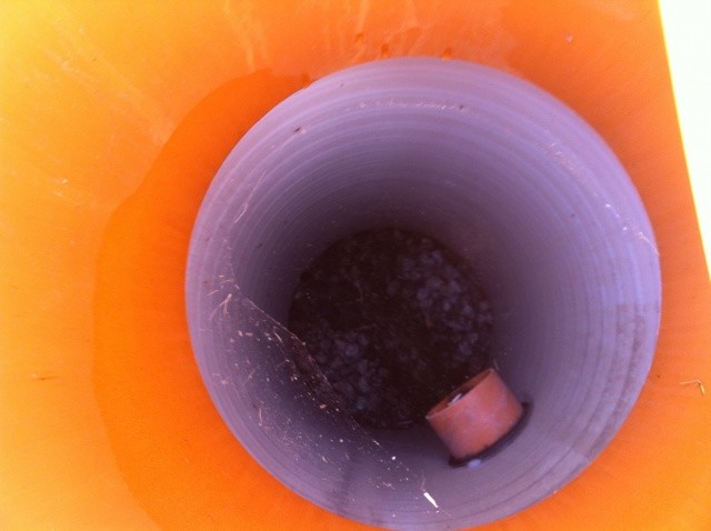

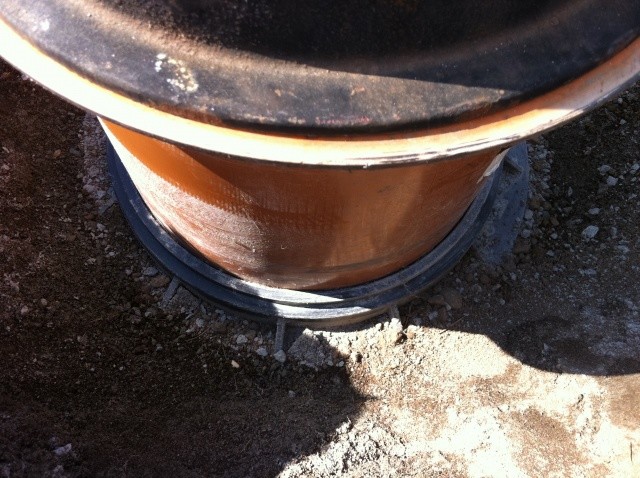

Jag förstår dock inte hur rören är ihopsatta. Det nedre röret som leder till stenkistan är ett par cm grövre än det rör som locket sitter på. Det nedre är dessutom veckat, medan det övre är slätt. Jag antar att metallringen som syns på bilderna på något vis klämmer (?) ihop rören. Är fundersam på om det bara går att smörja och banka, eller om man på något vis måste lossa ringen först. Skulle ju även funka om jag kan få bort det övre röret, kapa det och sätta tillbaka det om det nu verkligen är stopp någonstans. Vad tror ni?

Det funkade alldeles utmärkt att smörja och banka ned röret.
Smörjde bara runt om, juckade lite på röret så mycket jag kunde och gav det ett par kyssar uppifrån med en gummislägga. Gav sig nästan direkt å sen var det bara att slå runt om. Tog ned den drygt 10 c utan några som helst problem.
