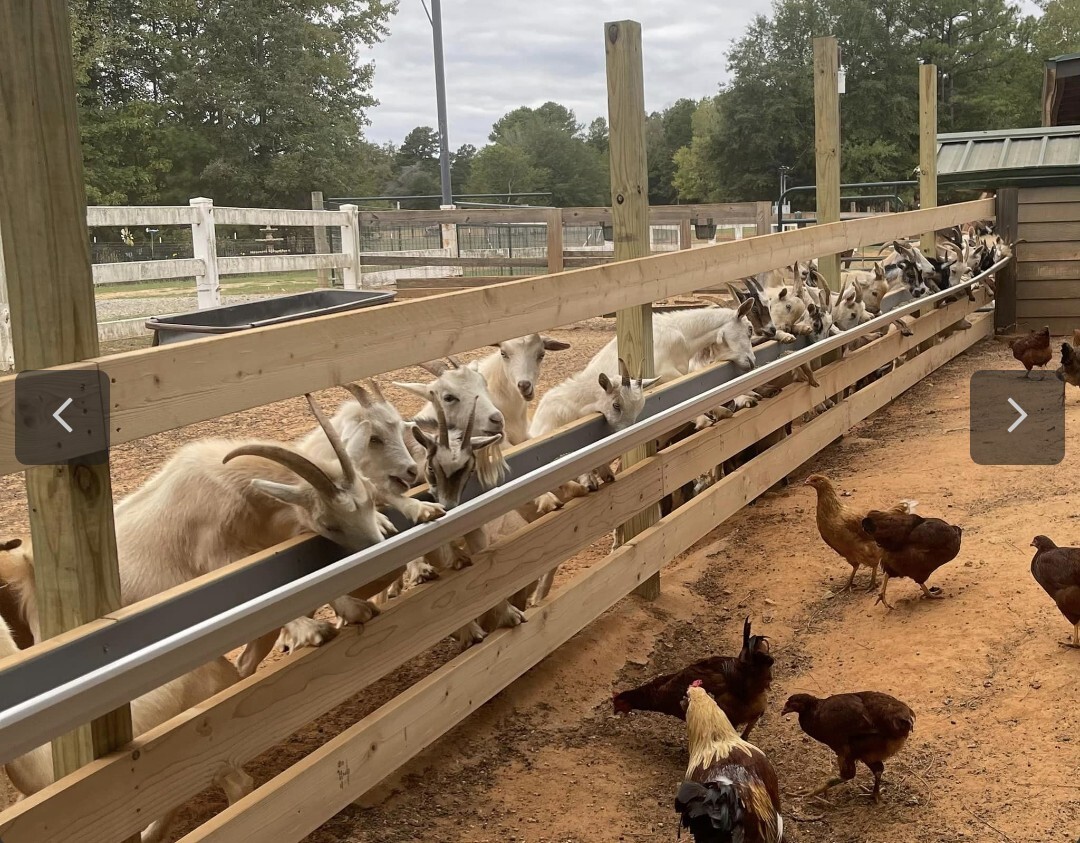

Tja, det beror väl på om det rör sig om en fåruppfödning med hundratals djur eller om TS har 5-10 får hemmavid.Karrock skrev:
Det finns färdiga fodertråg för samma pengar som detta rör köptes för. Vilket skulle bli betydligt enklare att köpa och kunna använda direkt.
Beroende på var och när röret köptes kan det ju gå att lämna tillbaka det.
De på bilden är visserligen getter och hängrännorna amerikanska kvadratiska. Men jag är övertygad om att svenska får klarar av av äta från halvrunda hängrännor.
Är trågen för stora så är risken att fåren ställer sig i dem istället anar jag.
