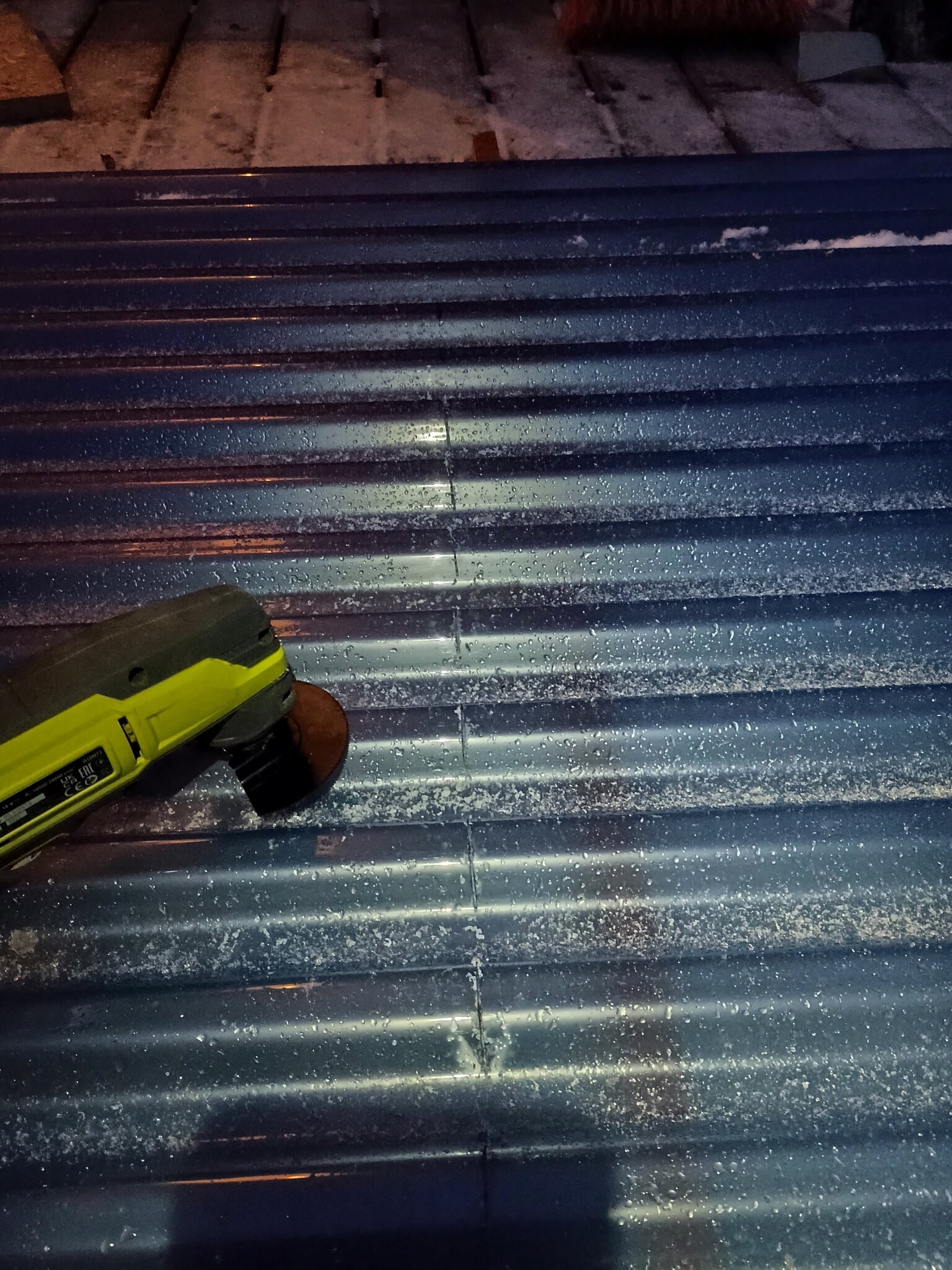

S SBS skrev:
Fick en ide och provade min Bosch multi såg ställde upp den på högsta fart och var lätt på handen [bild]och det gick som en dans. Kan varmt rekommendera detta sätt. =) [bild]
Testade själv idag, otroligt hur bra det gick!

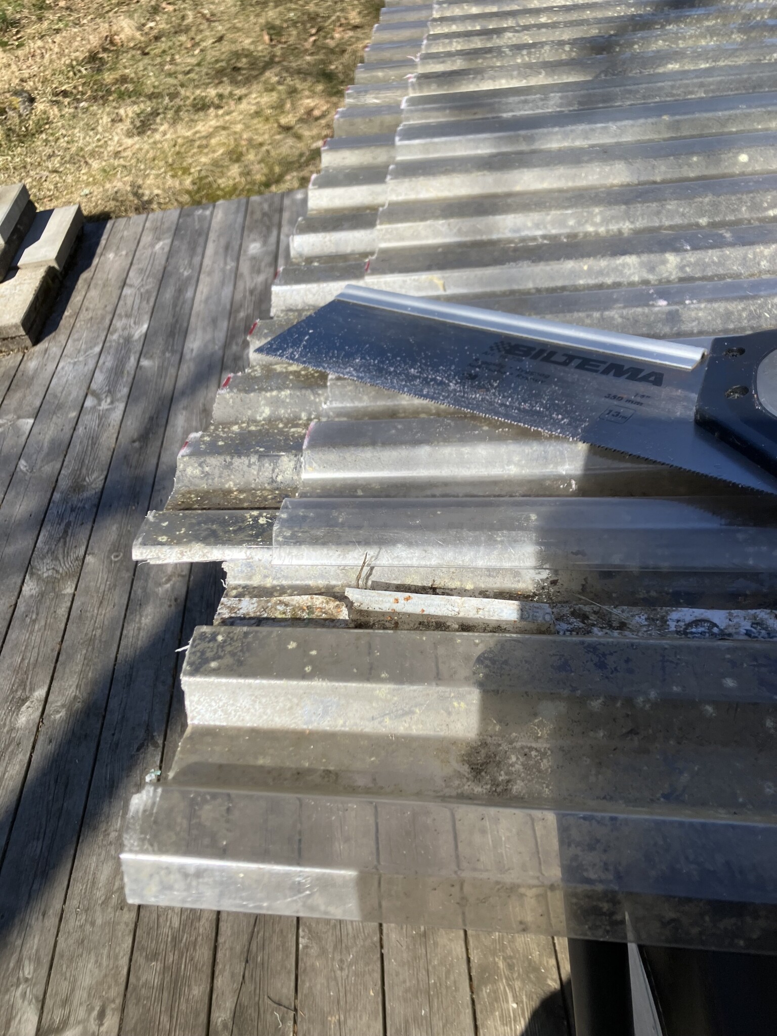

  • Vinkelslip används på vått TP20 plasttak i lager.
Det går även bra att kapa, och göra smalare, med Biltemas ryggsåg med 13 tpi.
Biltemas ryggsåg med 13 tpi används för att kapa och göra smalare partier av ett vågigt plåtmaterial utomhus.
Multiverktyg med halvmåne fungerade helt perfekt. Tack för tipset. Klamrade inte fast plasten mellan plankor utan la bara plasten ovanpå en regeln så att den kom upp lite.
