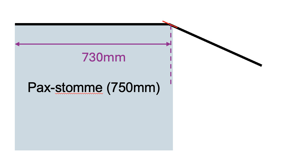

Vi har en vägg som är 730mm bred, men som därefter går möter en "vinklad vägg". Jag hade gärnat fått in en pax-stomme direkt mot väggen. Jag förstår att ett alternativ är att inte trygga in stommen hela vägen mot väggen, men eftersom även djupet är tight, så hade jag egentligen velat ta vara på varje centimeter.
Vad tror ni om att sned-kapa ena bakhörnet på en PAX-stomme så att den går in diktdan mot väggen? Kommer sedan täcka sidan med en täcksida, så att det blir "fult" gör inte så mycket. Bara mest intresserad av om det håller.
Diagram över Pax-stomme, visar en bredd på 730 mm jämfört med en stomme på 750 mm, och en lutande linje ovanpå.
Det kommer gå bra. Om du kommer i konflikt med IKEAs beslag så får du skippa dem däruppe och skruva i några vanliga skruv mellan sidostyckena och toppen.
