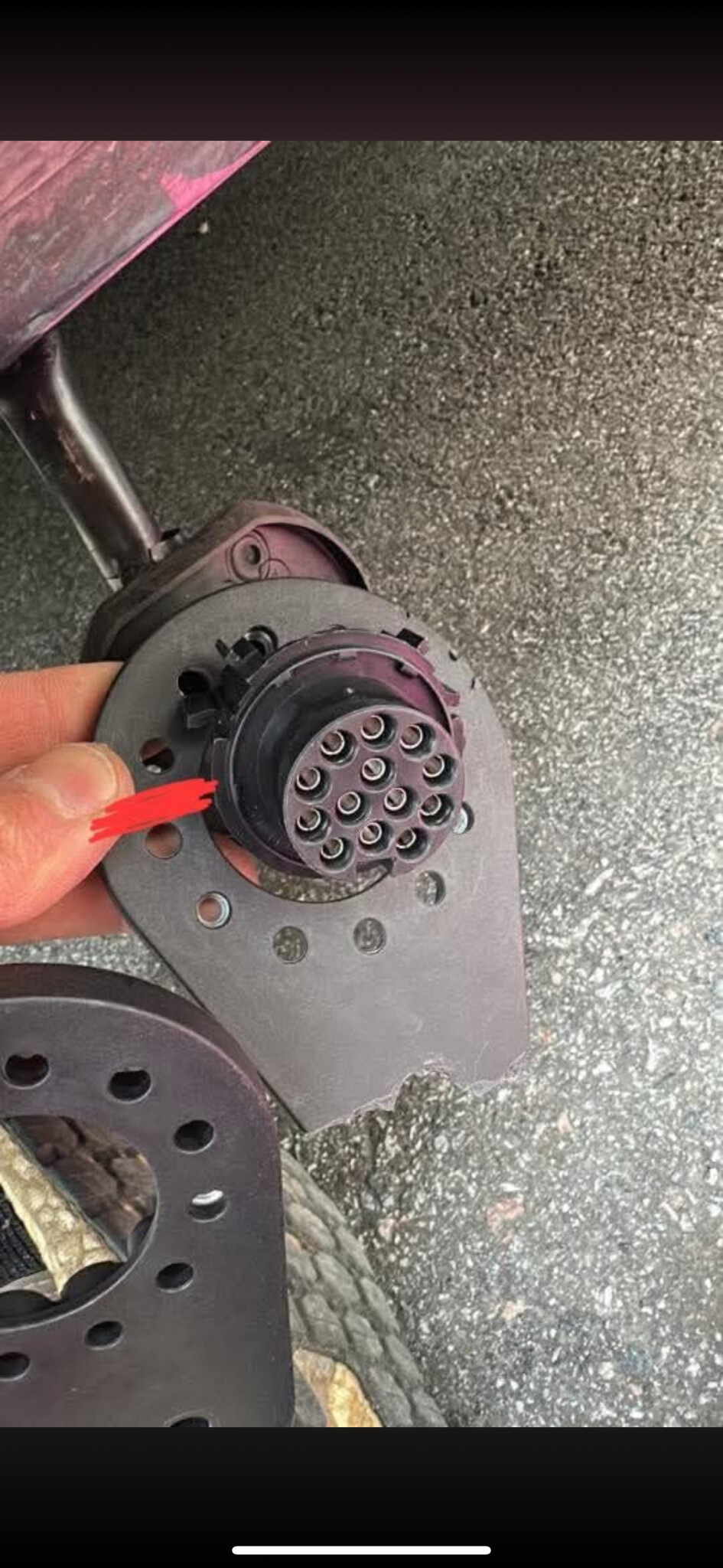

Snabb fråga. Behöver kapa en plastbit runt 13polig dragkontakt (se röd markering). Massa sladdar bakom så helst något handhållet.
Tips på verktyg som får jobbet gjort?

Bågfil.

Även fogsvans kan gå bra
Kanske kan knäcka sönder plasten med två tänger alt. skruvmejslar i hålen. Eftersom plasten redan knäckts nertill.
Annars kapskiva till dremel om du har en sån.
Är det bara en plastbit som ska bort så kan du hålla en sticksågsblad eller ett bågfilsblad i händerna och bara köra sakta fram och tillbaka, borde ge väldigt mycket kontroll över sågdjupet.
Plåtsax

Har man inget annat brukar en hovtång eller sidavbitare funka på plast.
