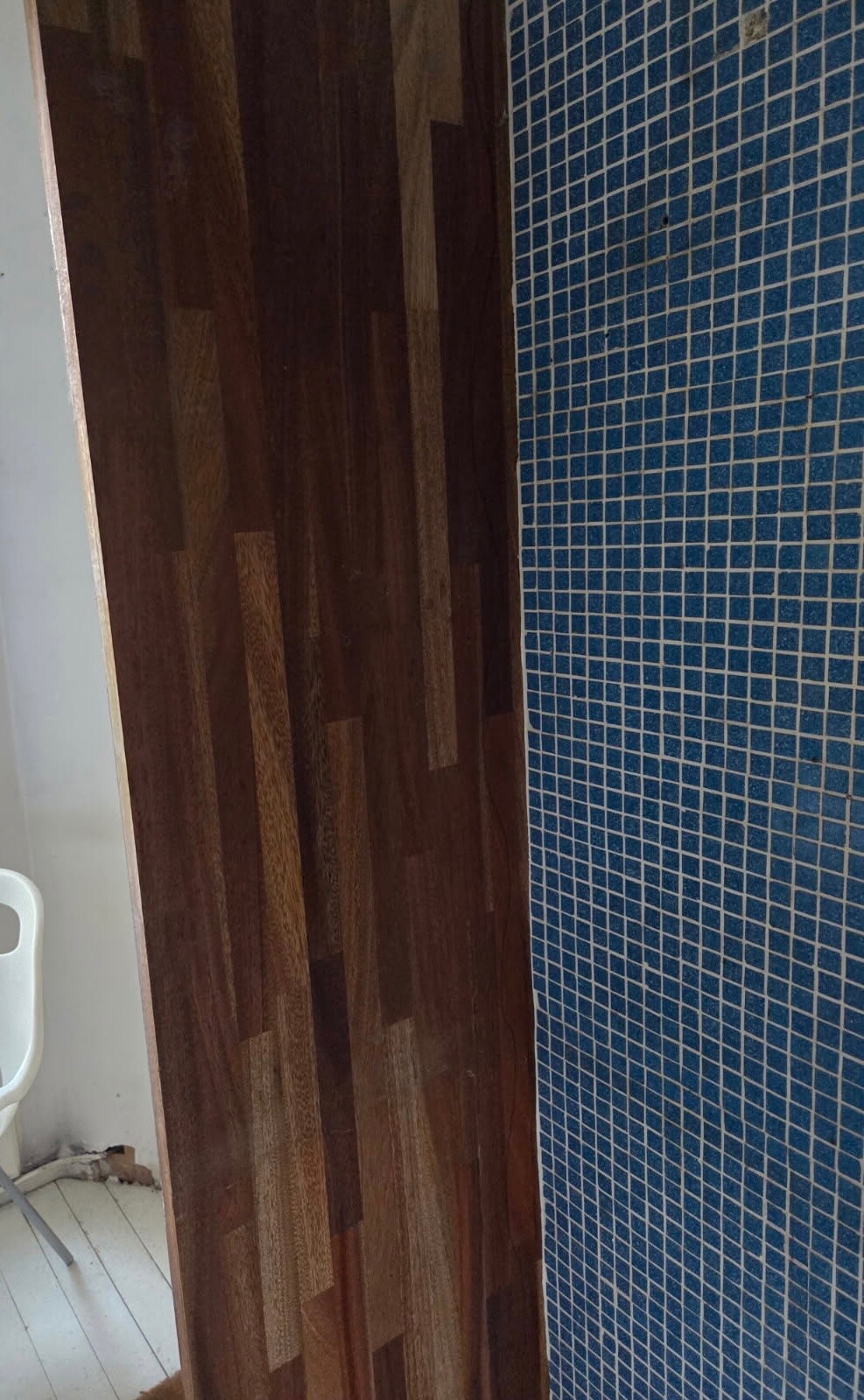

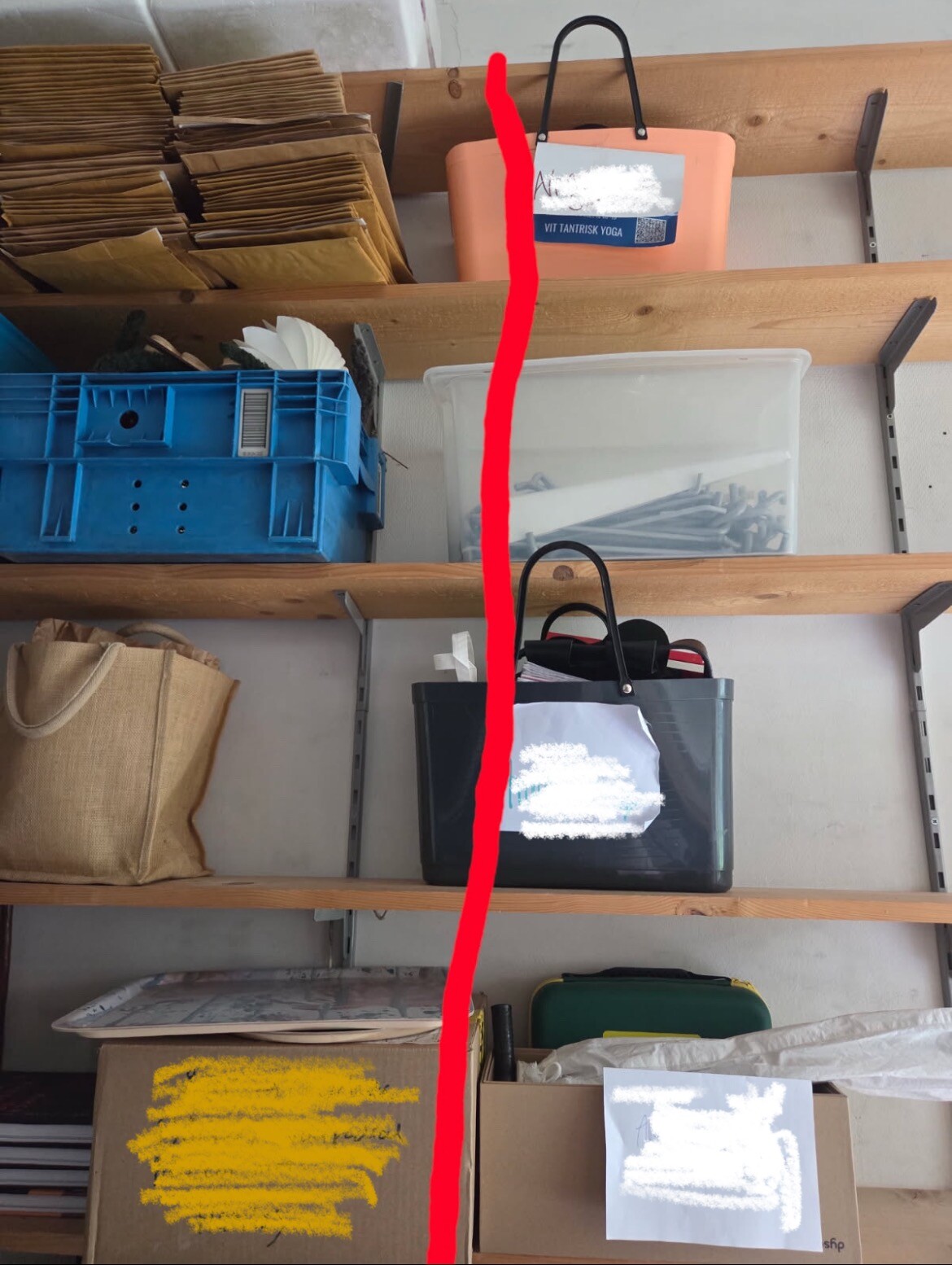

Hur såga - kapa liggande brädor enklast?
Vilken slags såg är att föredra för att slippa ta ned hyllplanen.
BILD 2
Fastlimmad skiva. Ska kapas rakt ned intill det blå.
Tacksam för tips.
Mvh Annelie

Har du någon såg eller har du möjlighet att låna såg?
Jag skulle hellre ta ner hyllorna och kapa dem med en fogsvans, kap/gersåg eller cirkelsåg, men många andra sågar kan säkert fungera bra också.

Med en sticksåg så kan du såga fram till 2-3 cm innan väggen. Den sista biten kan du såga av med en liten japanskt till exempel.
Du kan i och för sig såga av hela brädan med en japansåg eller fogsvans också.

Vill du såga dem på plats? För mig är det naturliga att plocka ner hyllorna.

Kommer bli riktigt svårt att få en rak och jämn kant med sticksåg. Jag avråder.
Ta ner och såga är det bästa.
AvsAnnelie och 1 till
Fast en bra sticksåg med bra blad, styrd mot en stödlist, sågar faktiskt ganska bra.

Jag antar att du frågar och har varken maskiner eller erfarenhet av att använda maskiner. Gör såhär:
Köp en minicirkelsåg. Dessa kostar 5-600 kr, eller däromkring. Det var längesen jag köpte min, så priserna kan ha ändrats.
Köp två skruvtvingar och en rak list med måtten ung. 22 x 70 x 1000 mm. Listen skall användas för att leda sågen rakt för att få fina snittar. Skruvtvingarna skall klämma ihop listen med hyllplanen.
Mät upp längden som du vil såga till.
Ta ner hyllorna. Att såga uppsatta hyllor och få ett snyggt resultat är i princip omöjligt, oavsett vilken maskin du använder.
Lägg när hyllan på golvet inne, eller om du har möjlighet, ute. Hyllplanen skall ligga på en upphöjning, till exempel stenblock, brädor eller något annat som höjer upp lite från marken så att du kan fästa listen med skruvtvingarna. Du kan lägga hyllorna på en bänk om du har en, behöver inte arbeta på marken. Kom ihåg att även den avklippta ända måste supportas, annars skadas den biten som du vill behålla.
Markera en linje och såga några övningssnitt så att du lär dig använa sågen. Efter några snitt, och om du är nöjd, kan du göra det på riktigt.
Detta kan ge det bästa resultatet om du inte har mer "seriösa" maskiner, som en bänksåg till exempel.
Köp inte multiverktyg, gersåg eller annat för det här jobbet. Multiverktyg är helt fel för detta, och väldigt få gersåg klarar av att såga en hyllplan på tvären i ett svep. Dessutom är dem mycket dyrare. Sticksåg är värdelösa skräp när det gäller att såga raka och fina snitt. Cirkelsåg är bäst för ändamålet. Naturligtvis måste du inte köpa en minivariant, du kan köpa en med större klinga också. Ju större klinga, desto bättre, men även en minisåg gör ett superbra jobb här.
Glöm genvägar. Vill du ha ett snyggt resultat då måste du ta ner hyllorna.
