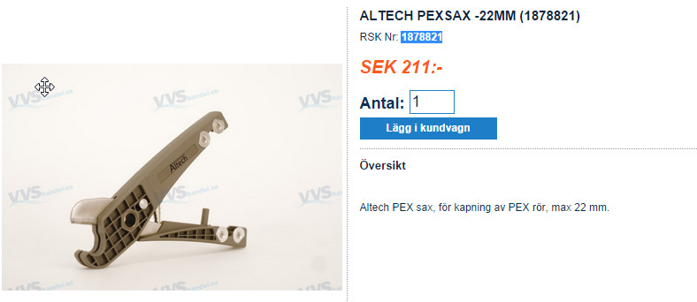

Jag har ett bra gäng med RiR, och till både väggbrickor och blandarfästen skall skyddsröret kapas 2 mm utanför vägg. Det funkar med vanlig kniv och försiktighet, men risken att skada innerröret är ändå ganska stor. Om jag gör det på ett enda av alla rören så kommer det innebära en smärre katastrof och jag ångrar att jag inte köpte ett fint verktyg...
Jag har redan en prisvärd sax till pex-rör och liknande, men tyvärr utan specialgrej för att kapa skyddsrören.
Menar ni att denna Altech-saxen kapar skyddsrör utan att skada innerröret? Antar att jag inte kommer undan billigare, men funkar den bra? Är enligt era inlägg alltså samma som Uponor och LK:s ?

Nja, det du kallar rullarna är egentligen fyra brickor som sitter fast, rullar inte och är inte vassa. Dessa brickor styr i skyddsröret så kapsnittet blir rätt. Bakom brickorna sitter skär. Denna konstruktion är smart av två anledningar, man riskerar aldrig att skära i mediaröret och man riskerar inte att skära sig i händerna.corre skrev:
