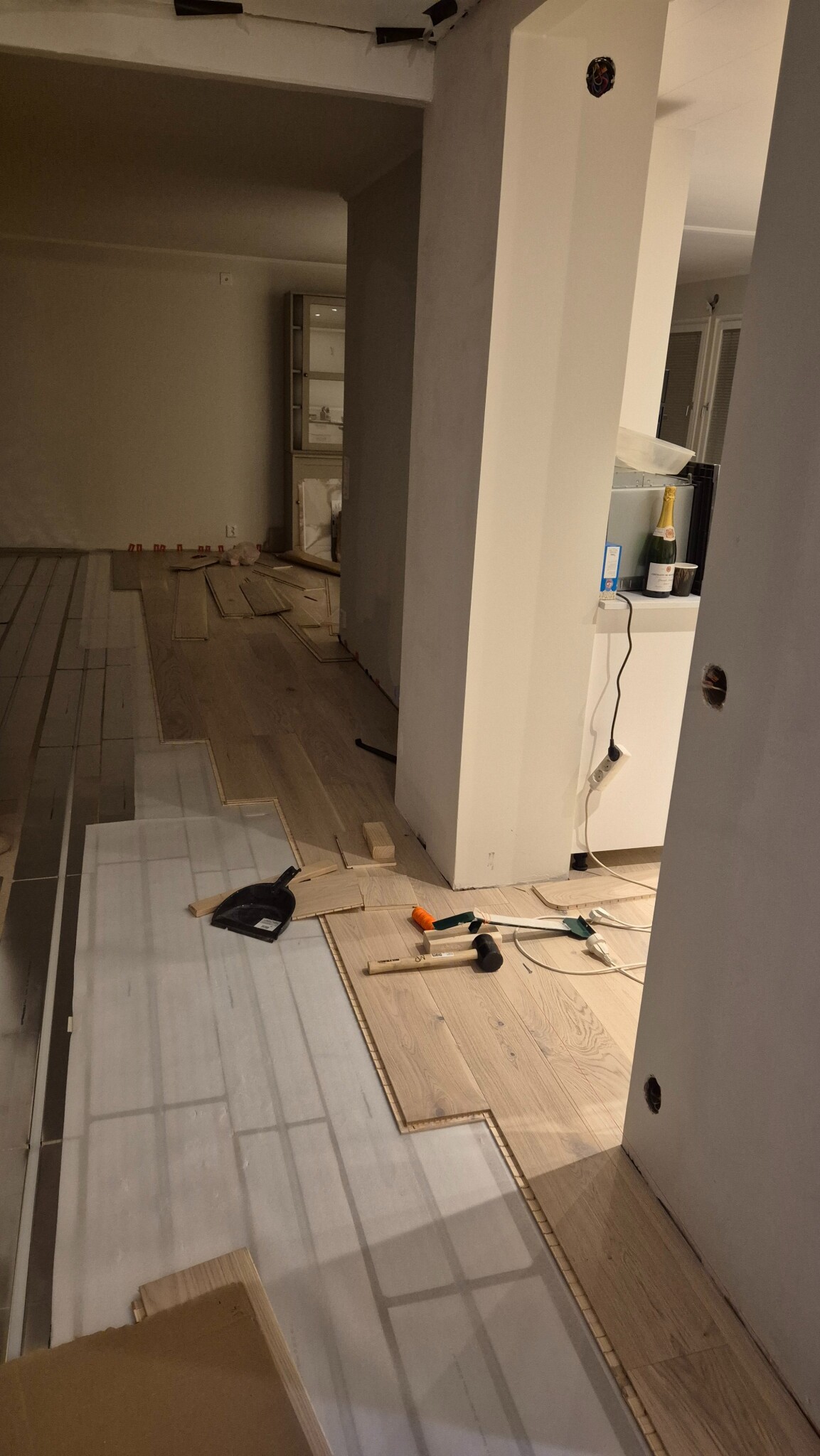

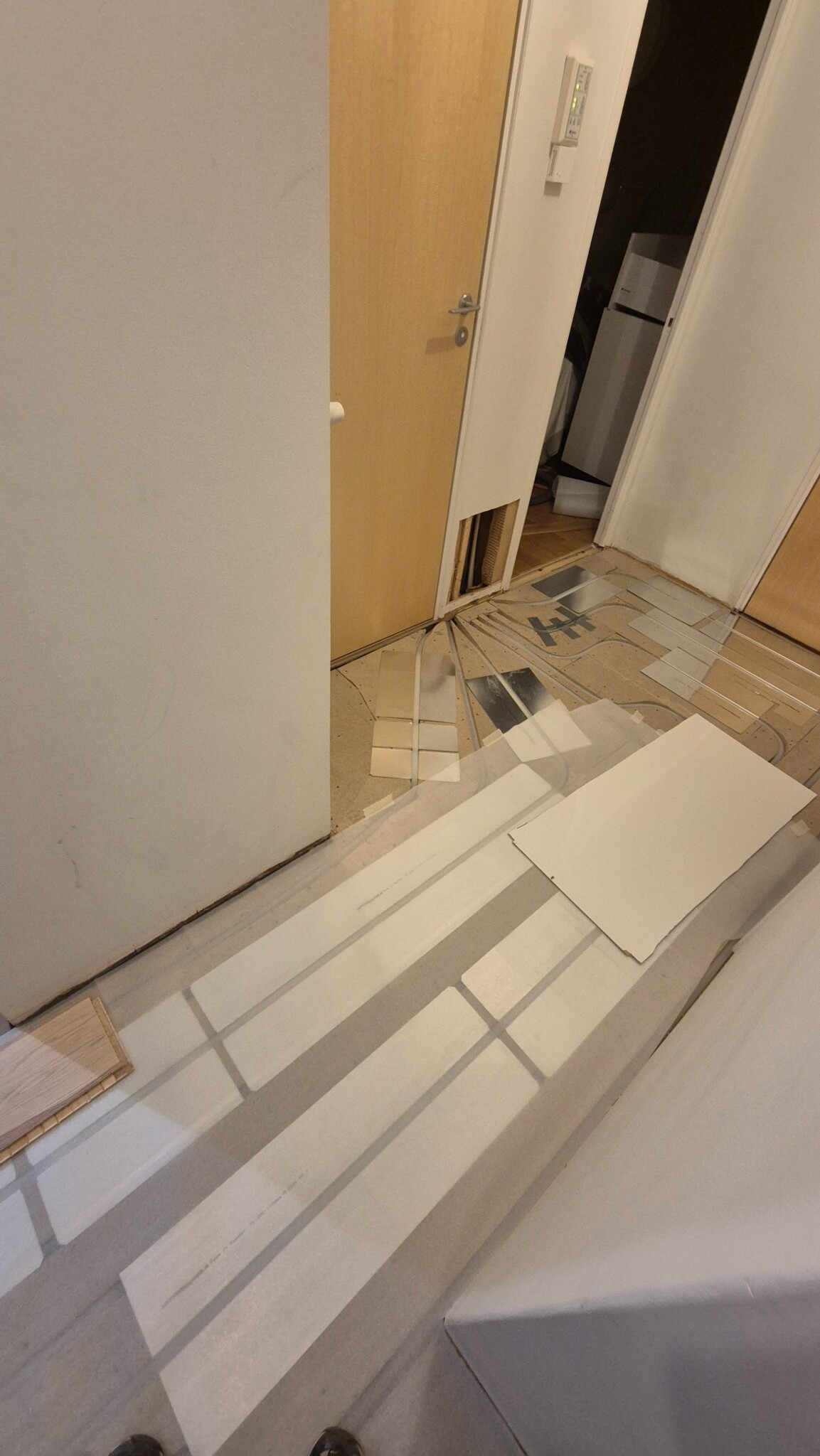

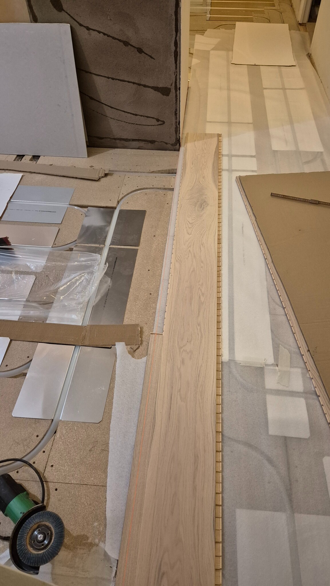

Lägger klickparkett, flytande längsgående och kommit till ett läge där en bräda blir bara 2cm. Hur kan jag göra det på bästa sätt?

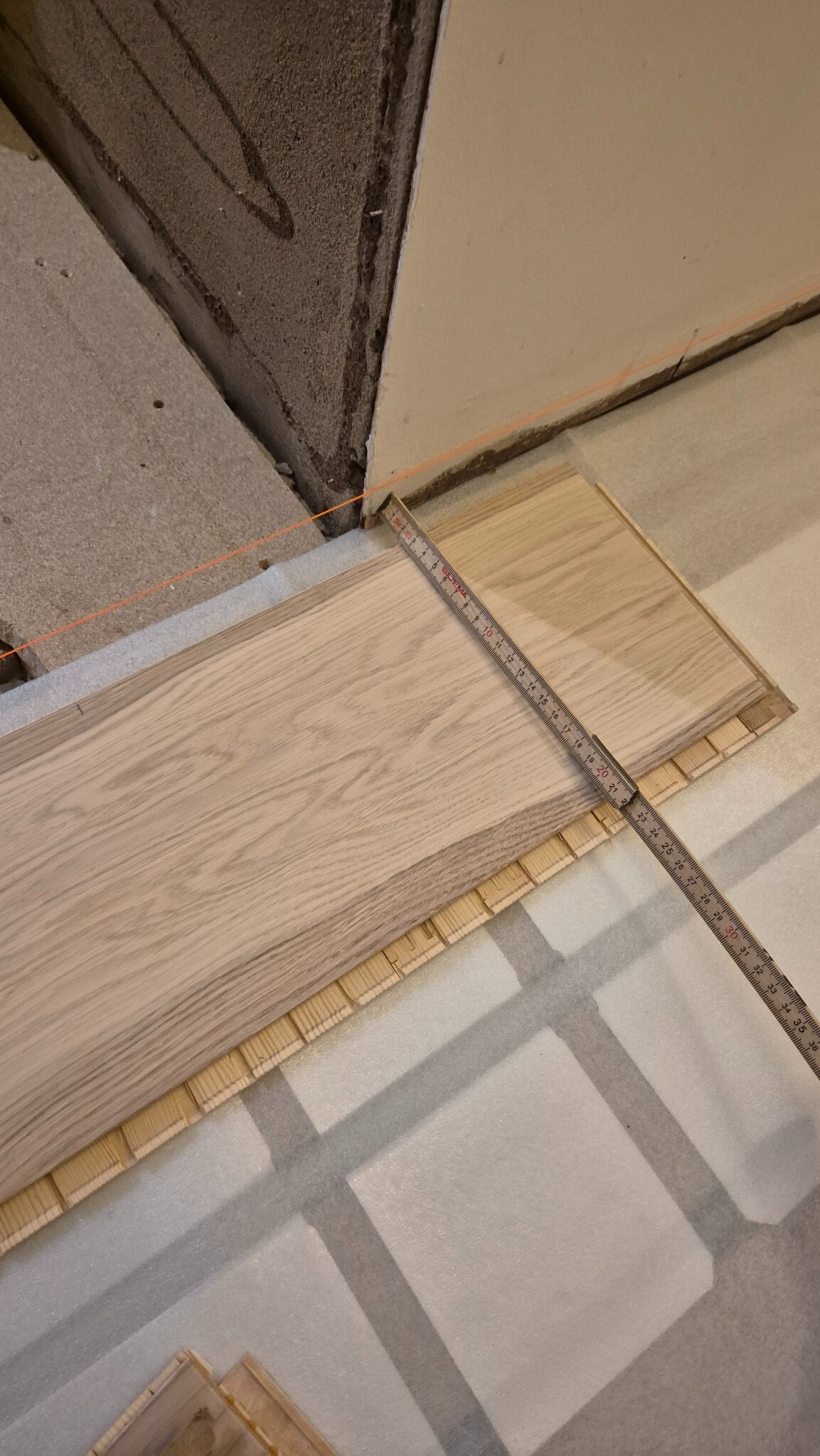

På bilden ser ni en som redan är kapad den är 50mm. Sen har jag klickat i nästa för att ta ut en rak linje mot nästa som ska sedan bygga vidare runt skorsten. Bild 2
Jag kan inte flytta ut mer då golvet redan lagt i kök och delar av v rummet. Bild 3.

Man bör inte ha smalare än 5cm helst större, så man får kapa start brädan i stället för att få bredare på slutet

Japp problemet är att startbrädan är i köket och detta är typ bräda nummer 18 i bredd. Därav mitt huvudbry
Ok ingen tröskel mellan rummen som justering kan göras?
Det går fint , sätt ihop näst sista raden med biten du ska såga till 2 cm ( blir lättare då och minskar risken för att den knäcks

Nej ingen tröskel. Många startmått tog jag men inte just detta dessvärre. Vette sjutton nu hur jag går vidare
Limma ihop de 2 sista, o såga bredden du behöver

Ja tänkte det. Limma ihop de?. Inte så supersnyggt men kanske funkar. Kanterna är fasade men förmodligen inget man tänker på sen.
Jag hade limmat ihop två och väntat med och såga till dagen efter ( många lim blir genomskinliga när de torkat )

Tack, bra tips så får det bli. Tack Alla för supersnabb support och grymma tips. Då får man ta kväll då.🫡
