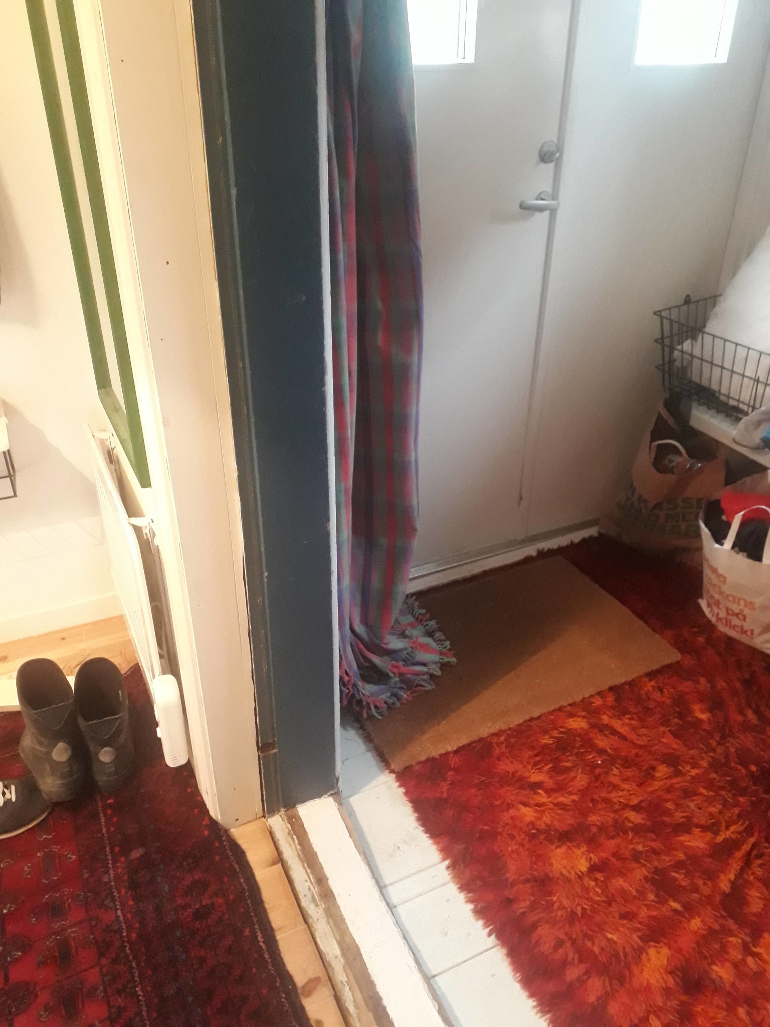

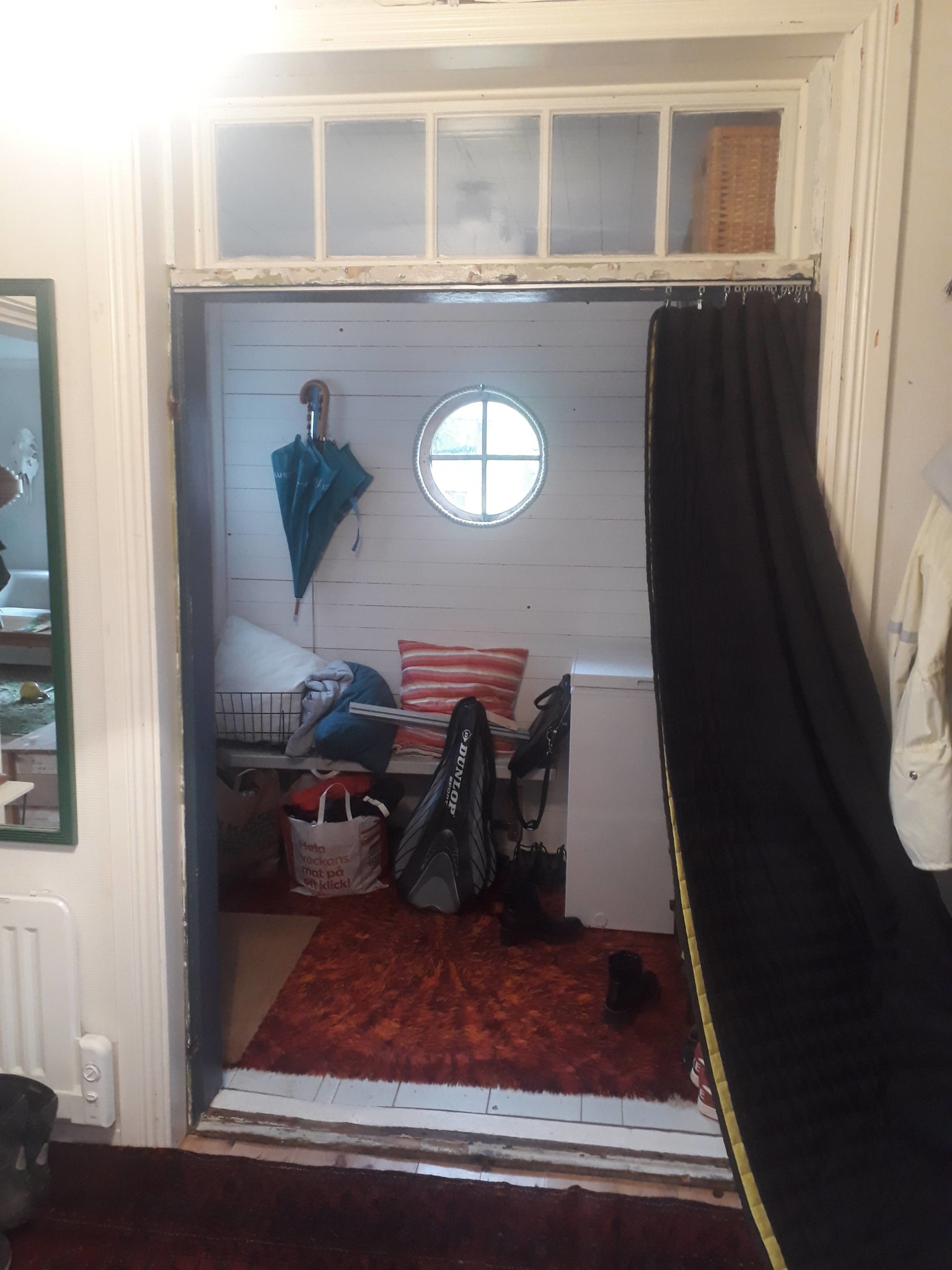

Jag ska hänga upp en pardörr i ett befintligt valv i mitt gamla trähus (timmerstomme med stående träpanel utanpå, uppfört ca 1850). Valvet är det tidigare ytterdörrsvalvet där det från början satt dubbla pardörrar. Numera är det tillbyggt en farstu med en ny ytterdörr och detta blir alltså dörr mellan farstu och hall. Främsta anledningen till att jag ska sätta upp pardörren är att det vintertid drar in kalluft från farstun in i hallen och vidare längs golvet på nedervåningen. Min lilla dotter springer omkring där nere i golvdraget och jag vill åtgärda detta inom kort.
Jag har införskaffat ett par fina äldre spegeldörrar (pardörr) som faktist ser ut att passa bredden i valvet på milimetern, jag har bara mätt ännu och alltså inte testat att ställa in dörrarna men min förhoppning är att jag inte ska behöva hyvla ner bredden något. Höjden däremot måste justeras på dörrarna då de är drygt 230 cm och valvet är lågt, ca 175 cm. Som tur är ligger valvhöjden på den näst högsta biten av dörrarnas tvärgående ramverk, dvs rambiten mellan spegel tre och fyra nerifrån räknat. Jag ska alltså kapa dörren där med en hyrd sänksåg så att den får rätt höjd.
Min fråga är hur mycket spel jag bör ha runt om dörrarna, alltså hur mycket mindre dörren ska vara i förhållande till valvets invändiga höjd? Samt om det behövs ett visst spel mellan karm och dörr på sidorna (i mitten går ju dörrbladen ihop i varandra) Spontant tänkte jag att man vill ha det så tätt som möjligt med så lite spel som möjligt, både uppe nere och på sidorna, och att man fäller in gångjärnen i både dörr och valv för att få dem att sluta tätt mot varandra. Sen ska ju dörren gå att öppna och stänga utan att kärva så någon millimeters spel är väl gångbart gissar jag. Eller är det något jag missar, behöver spelet vara större någonstans?

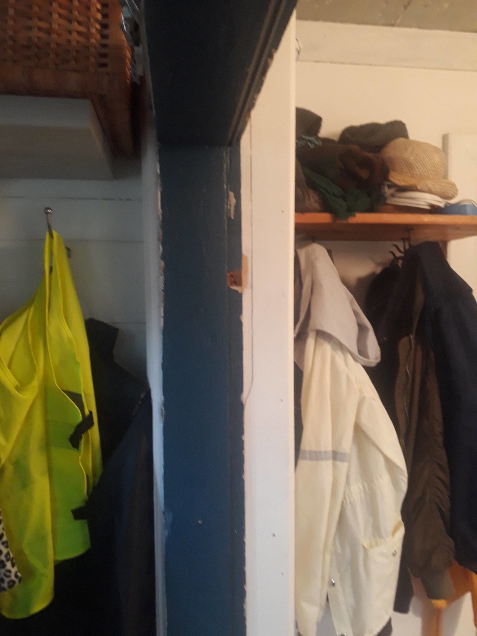

La upp några foton på valvet. Vet inte hur talande de är för konstruktionen men känslan är att det är rejält gjort och det har vinkelräta linjer överallt. Så jag tror att det kommer att kunna bära dörrarna utan någon ny karm. Kanske lite av en chansning men funkar det inte får jag lägga om strategin därifrån. Tack för svar. Ja Töcksfors har många fina sidor!
Tack för svar. Låter vettigt med lite större spel uppe och nere. Tröskel finns. Är det en riktig tanke att springan för tätningslist på de sidor där gångjärnen sitter uppnås genom att inte fälla in gångjärnen helt och hållet, utan spara någon mm. För om jag fäller in helt i både dörr och karm sluter det väl "helt" tätt. Eller finns det nåt annat sätt att få till önskat mått på springan som jag inte kommer på?1 123abc skrev:Allt beror på konstruktionen men längs karmstycket som håller gångjärnen behövs inte någon större springa mer än att det fungerar med tätningalist ca 1-2mm.

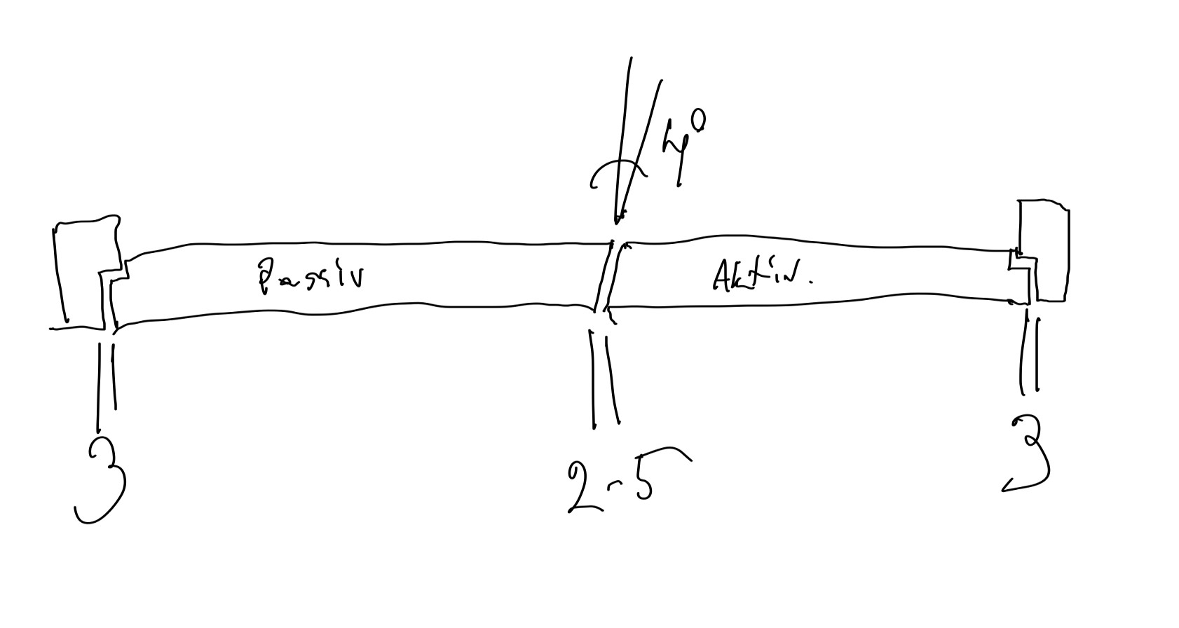

För att ha rimliga möjligheter att undvika att dörrarna spänner vid gångjärnssidorna bör du ha 3 mm luft där. I mötet så bör luften ligga på mellan 2 och fem mm. Detta för att de flesta lås fungerar bra I det intervallet. I ditt fall kan man anta att det kommer vara kallare utanför än innanför dörren. Det kan påverka fukten. Räkna med att dörrarna kan svälla säsongsvis. Pardörrar sväller så att säga dubbelt. Därför sikta på den övre gränsen 5mm. Totalt 11 alltså.
När du fäller in gångjärnen. Det övre bör fällas in en halv mm djupare i dörren. Glappet i tappen gör annars att dörrarna hänger mot varandra så att springan blir påtagligt smalare uppe än nere.
Uppe är det snyggast med lika mycket luft som på ggj-sidorna. Nere är det beroende på om du använder anslagströskel eller tänker använda borstlist.
Mvh Findus

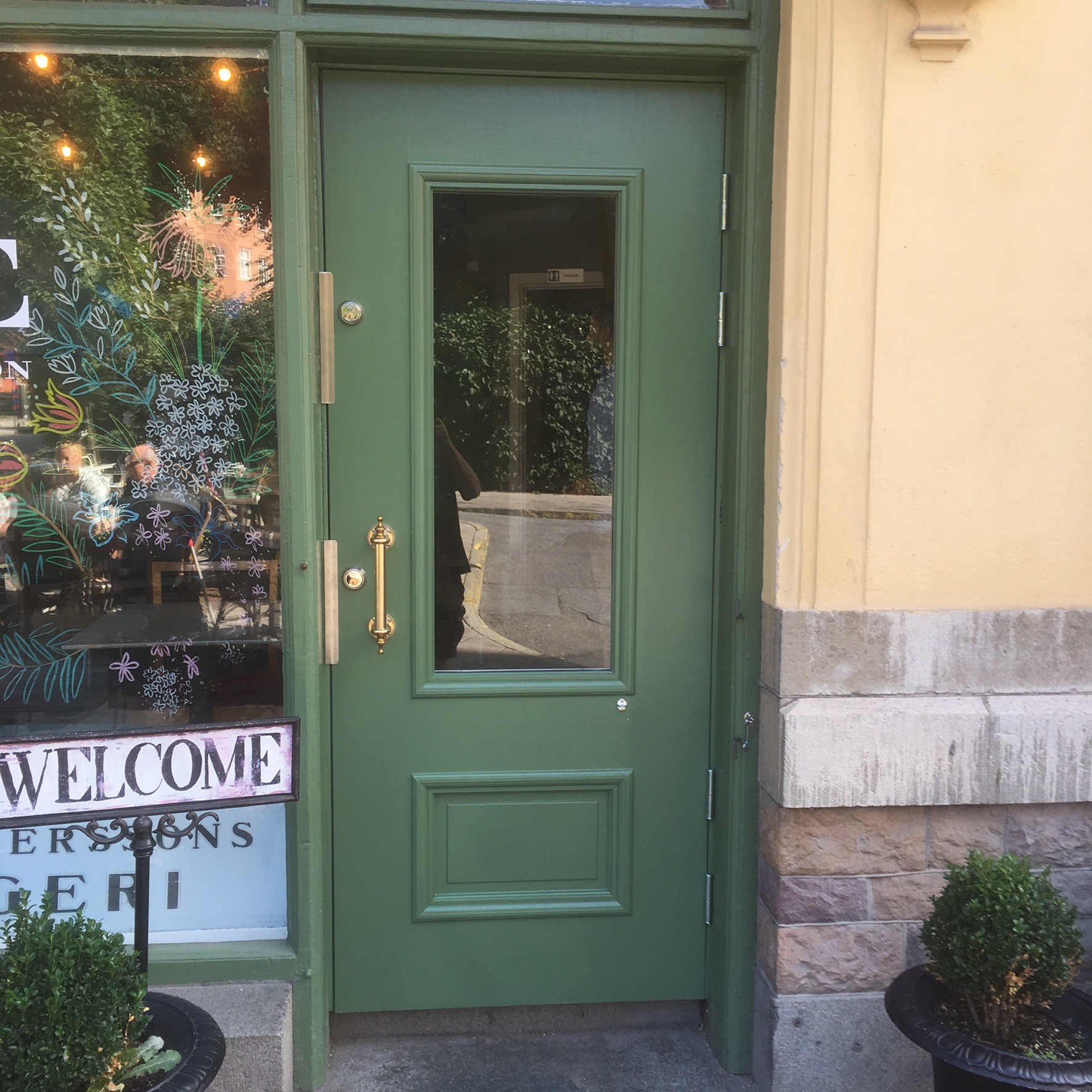

On topic men kanske något tekniskt inlägg yrkesmän emellan...
@123abc Brukar alltid instämma i vad du skriver om lås och annat. Men när det gäller luft vid inhängning av gamla dörrar i befintlig karm så fungerar det i praktiken inte med 8mm på en pardörr. Inte vid nytillverkning heller. 10mm är rimligt vid nytillverkning om dörren sitter någorlunda skyddat. Som till exempel en innerport i ett vindfång (TS situation). Ytterportar bör ha 12 vid montaget om man skall hoppas slippa åka dit och justera när hösten kommer.
Att måtta in dörrar i befintlig karm/ram är erkänt svårt. Det kan fortfarande bli så att även om man räknat med 12mm luft är det bara 8 kvar när den är monterad. Då kan det fortfarande fungera enlig 123abc måtten. Men det är nästan helt säkert att efterjustering blir nödvändig.
Orsaker till att montaget blir tajtare än måttat kan vara flera. Karmen kan ha en skevhet som man missat. Karmen har kupat sig mer än man rimligen kunnat se. Karmen lutar utåt eller inåt. Golvet lutar så att dörren tar i när den öppnas.
En pardörr har 4 stående ramstycken med en sammanlagd bredd på runt 400mm. De kan förväntas svälla upp till 3-4mm tillsammans. Det är bara 1%. Enda hållet som dörren Kan justeras åt är åt gångjärnssidan. Jag brukar ha brickor av laminat bakom gångjärn som jag kan ta bort för att öka luften mellan dörrar vid behov. För att det skall fungera bör det finnas extraplats från start. Därför minst 3mm vid gångjärnssida.
Sedan är det förstås så att jag måste montera dörrstängare eller automatiker. Då är kraven högre än på en villadörr. Men jag tycker att det är onödigt att mäta snävare bara för att. Det går inte fortare att göra fel än rätt. Meningslöst slarv berövar en på förtjänsten då det måste efterjusteras istället.
Exempel på montage med supersnål instickskarm i befintlig ram. 4mm luft båda sidor. Borde vara jämförbart med TS situation.
Mvh Findus
