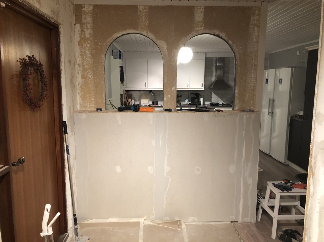

Hej. Jag har två valv som jag skulle vilja göra fyrkantiga. Väggen är i ganska porösa block (lättbetong?). Frågan är om det går att göra urtaget med en vinkelslip och använda diamantskiva eller om jag bör skaffa en tigersåg med blad för lättbetong?
Det går väl också bra med en gammal fogsvans. Vinkelslip sprider onödigt mycket damm inomhus.
multix och 3 till
Rickard.
Letar du inte aktivt efter en anledning att köpa tigersåg så kan du köpa bacos lättbetongsåg, är det riktig lättbetong eller porösa murstenar är det rätt enkelt att såga.
Vinkelslip skulle jag inte använda.
Riggvägen och 1 till
Precis som tidigare svarats, en fogsvans brukar fungera om det är lättbetong. Vinkelslipen dammar nå grönjävulskt. Det kan eventuellt finnas tunna armeringsjärn på vissa platser men de går att ta med en järnsåg eller lite snabbt med vinkelslipen.

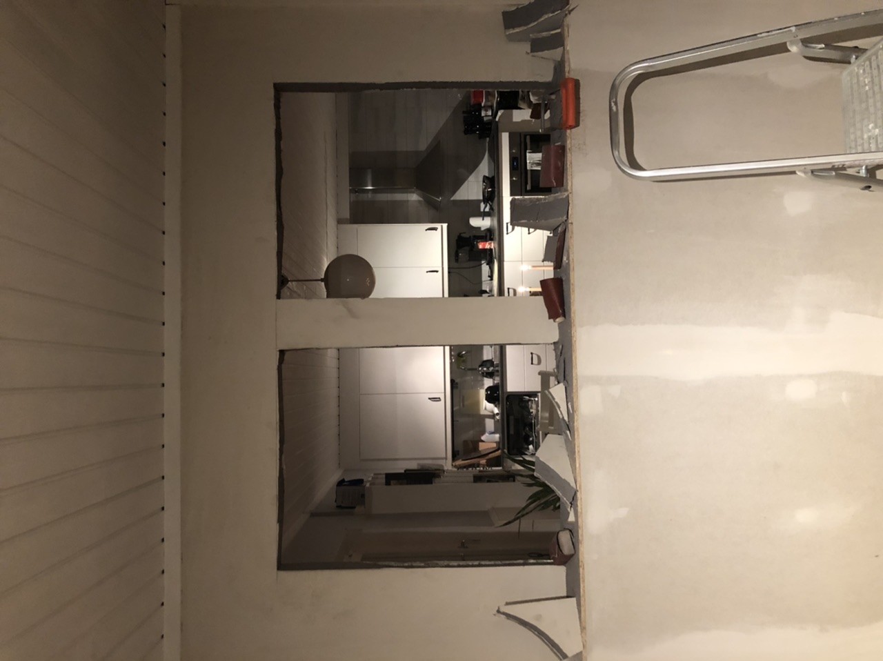

Tack för tipsen! Visade sig att det gick utmärkt med en helt vanlig fogsvans från Biltema!

Kanoners. Tolkar det som att du inte stötte på några armeringsjärn alls då?
Finns det någon anledning till att du har sparat mittenpelaren?
kizen
Bara ett, ganska tunt och var lätt att ta med bågfilen.
egentligen inte, förstår att väggen inte är bärande men orolig för om den ändå fyller någon slags stabiliserande funktion. Så ren feghet är anledningen till att den är kvar.

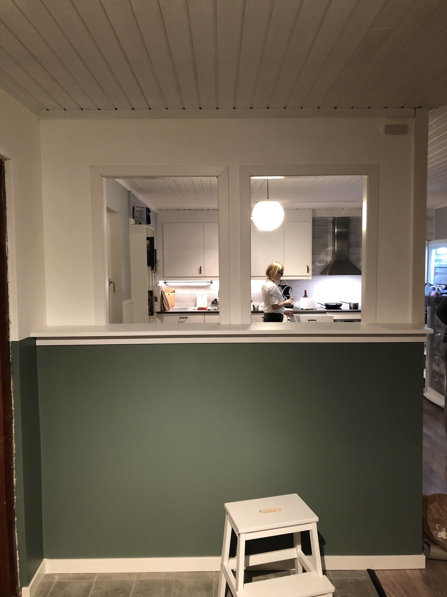

Får väl dela med mig av en bild på det färdiga resultatet med

Snyggt. Imponerande att ni har fått till det där på endast några dagar också. Tummen upp.

Tack! Hade egentligen lovat att det skulle vara klart till julafton men missade med en dag. Är relativt ny husägare och tycker - än så länge - att det är ganska kul att fixa med saker. Skön kontrast till mitt jobb och få göra något mer konkret och påtagligt
jasmejna
Halloj! Snyggt jobb. Undrar hur du fäste fodret/listerna?
