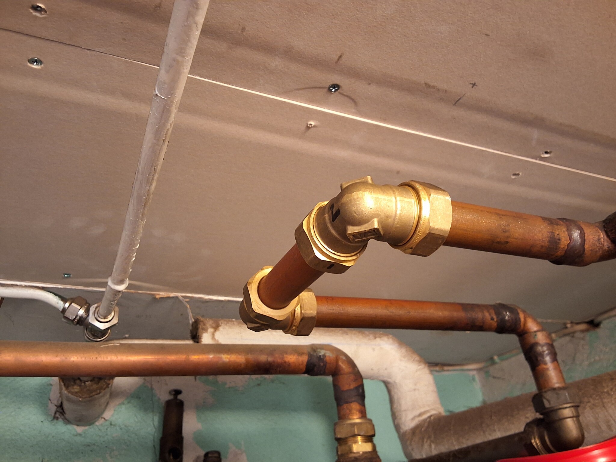

Jag har långa ledtider i mina projekt... Först nu idag 25 månader senare har jag kapat och kopplat ihop 22 mm-rören. Körde med stödhylsor för säkerhets skull och de inte kostade så mycket. Kapade rören med bågfil och gradade av invändigt och utvändigt med en brotsch som jag köpte på Amazon för under 100 kr. Gjorde rent på utsidan.
Så här blev resultatet och det verkar tätt än så länge, fast de två kopplingar som är gjorda på plats orkade jag inte dra de 1 och en fjärdedels varven de ska dras enligt tillverkarens anvisningar (blev kanske 0,9 varv). Kan alltid dra åt mer senare när jag skaffat längre skiftnycklar.

Kan stödhylsorna göra att det blev trögare att dra åt? Folk brukar fråga om det är någon nackdel att använda stödhylsor och svaret brukar vara att det inte är det förutom en minimal kostnad och minimal extra tidsåtgång. Men teoretiskt blir det ett litet extra tryckfall i ledningen då innerdiametern i röränden minskar något...
Jag använde ingen smörjning trots att jag tidigare köpt och använt lite locherpasta (hade glömt var jag lagt den). Kopplingarna ska ju vara försmorda men de har ju legat på hyllan i två år. Skulle det varit lättare att dra åt om jag hade lagt på lite pasta utanpå klämringarna?
