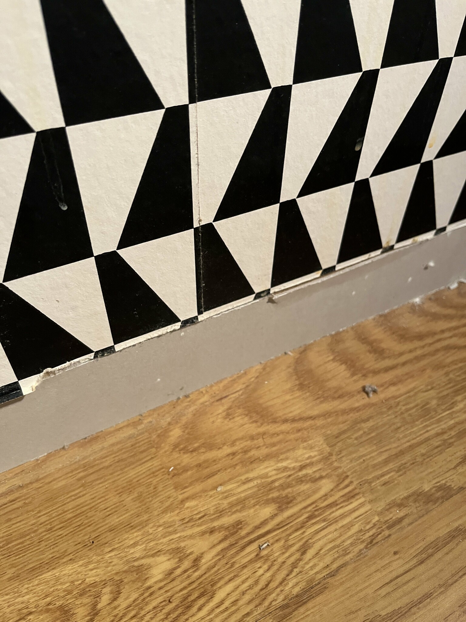

B Blander #1 Medlem · 80 inlägg 22 okt 2023 15:26 Blander Medlem 80 inlägg 22 okt 2023 15:26 #1 River ut ett klickgolv. Men på ena sidan (se bild) fortsätter golvet in under en vägg som byggdes för att dela av rummet. Vad ska jag använda för verktyg för att kapa golvplattorna längs med väggen för att kunna ta bort dem? Inloggade ser högupplösta bilder Logga in Skapa konto Gratis och tar endast 30 sekunder #golvplattor #kapa
Stefan N #2 Verktygstokig · Stockholm Täby · 13 794 inlägg 22 okt 2023 15:37 Stefan N Verktygstokig Stockholm Täby 13 794 inlägg 22 okt 2023 15:37 #2 Stämjärn funkar eller multisåg. https://www.toolab.se/bosch-gop-30-...QveW6RO06akn1_9Qzn9ba312DiOVKUmRoCsdcQAvD_BwE
Larsa #3 Medlem · Stockholm · 4 407 inlägg 22 okt 2023 16:06 Larsa Medlem Stockholm 4 407 inlägg 22 okt 2023 16:06 #3 Till Bosch multiverktyg finns ett djupstop att köpa till. Körde själv med det då jag behövde såga parkett på golvet. Lite bökigt men funkar bra…
