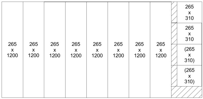

Enklaste och billigaste sättet att få det bra om man inte har egen "fullutrustad verkstad"?
Gör en kapritning.
Tag med den till en Bauhaus-byggmarknad där de har en s.k. vertikalsåg (finns bl. a. hos Bauhaus Bäckebol, Gbg).
Så köper du limträskivan och får den uppsågad med 0,5 mm precision.
Till en merkostnad av en eller två hundralappar.
Liiite billigare än vad marknadens bästa sänksåg skulle gå på.
Vilken sedan bara skulle ligga på en hylla och samla damm ändå.
Här exempel på en sågmall för ett par högtalare, för att visa principen:
http://www.valutronic.se/SQ150H_ritning.html

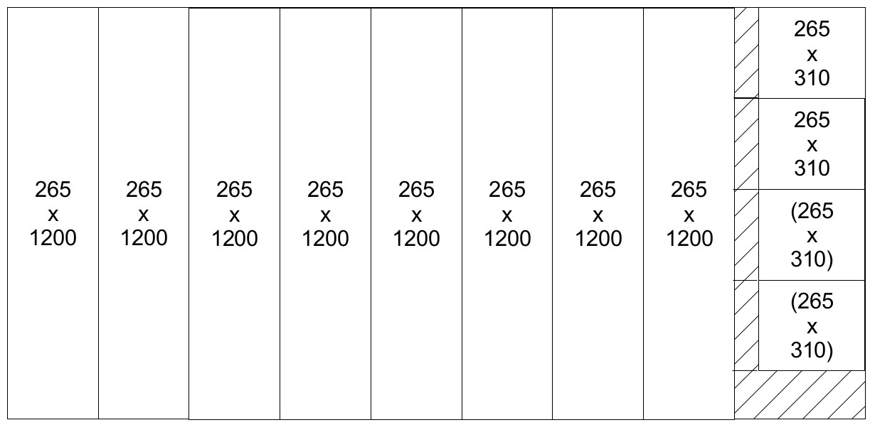

Gör en kapritning.
