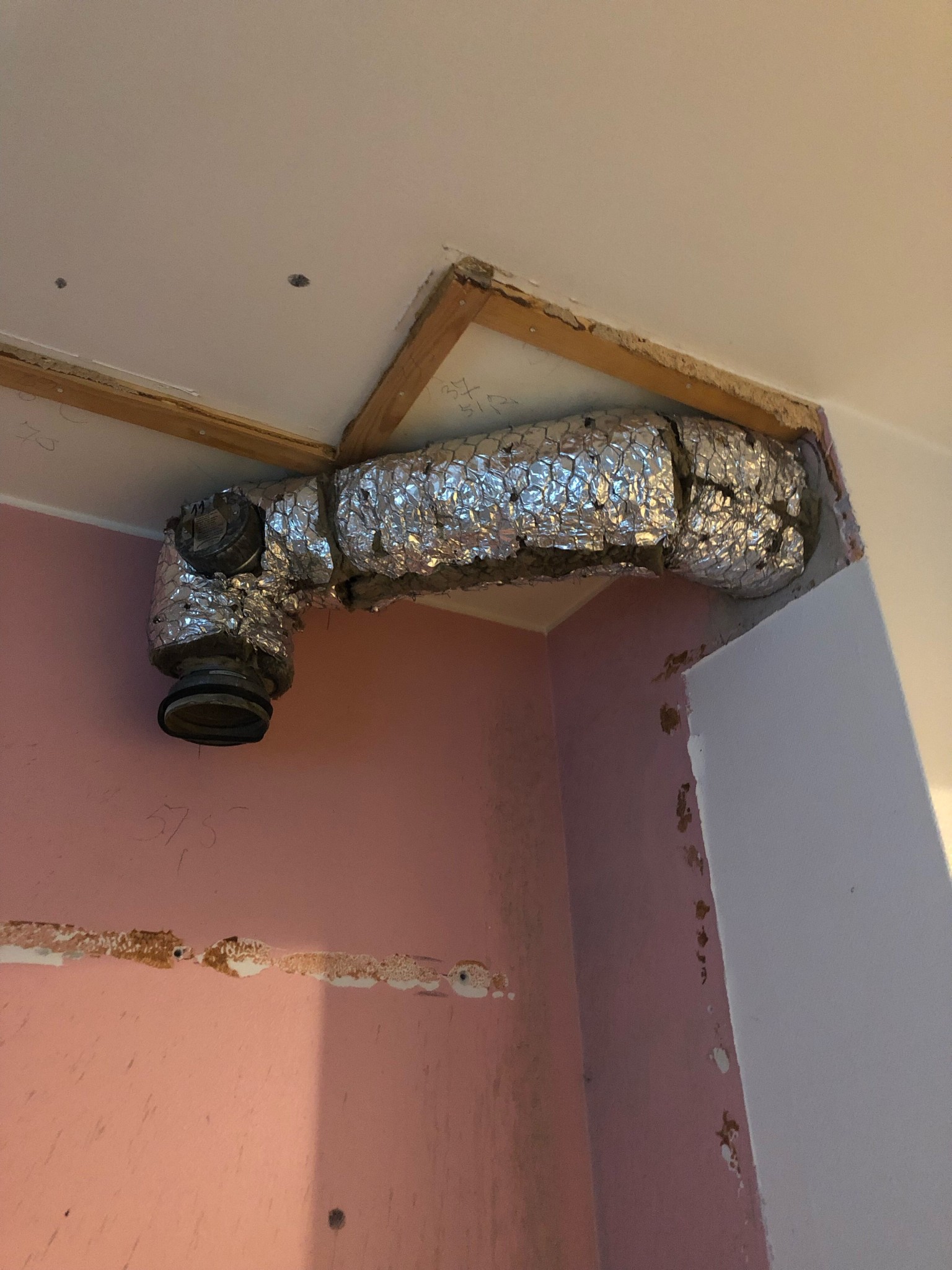

Vi hade ett gammalt fläktskåp tidigare som var ansluten till central utluftssystem i lägenheten. Vi ska nu montera dit kolfilterfläkt istället (som inte är kopplat till ventilationsröret).
Är det OK att kapa det gamla röret där det går ut från väggen och sätta dit en ventilationsdon?
BRF sa att det var OK men hur går det till rent praktiskt? Är det bara att kapa som gäller då? Är det något man ska tänka på?
Tacksam för råd!
  • Isolerat ventilationsrör som sticker ut från en vägg i ett renoveringsprojekt.
Du behöver nog inte ens kapa.
Linda av isoleringen, så hittar du en rörskarv vid första böjen efter röret kommer ut från väggen.
Ta isär rören där och köp en passande ventil och sätt dit.

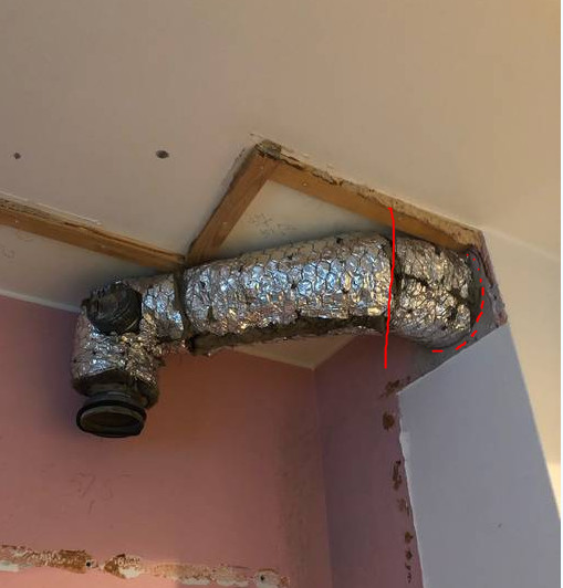

Tänker du att rörskarven sitter vid det röda strecket? Hur gör man vid det streckade?
  • Isolerat ventilationsrör i tak med röd markering vid skarv och streckad linje som representerar en fråga.
Ja, där får man säkert kapa/såga.
Men det ser man ju mycket bättre när du väl har fått bort isoleringen.
