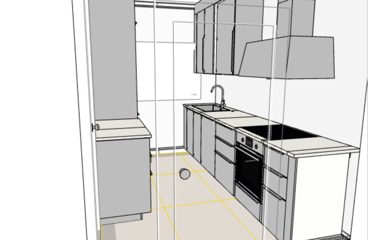

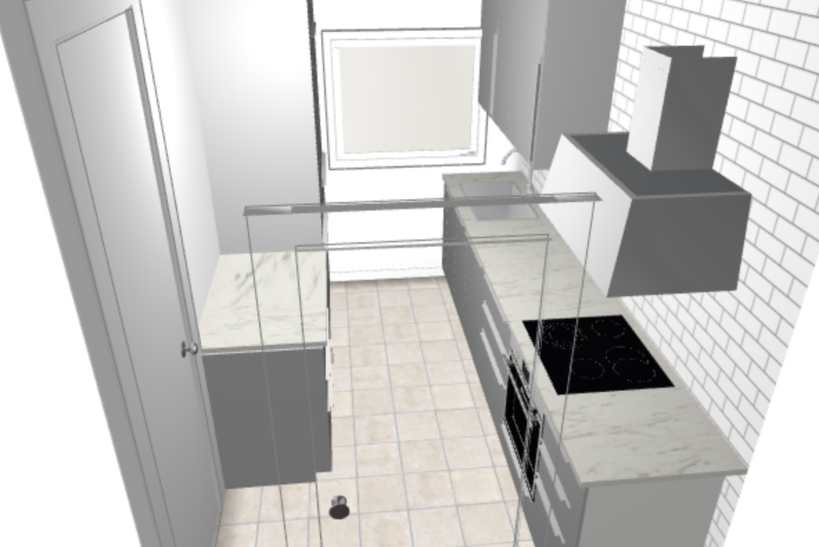

Vi är i begrepp att investera i nytt kök till vår nya lägenhet.
Har för en mycket bra peng kommit över 2000x600x30mm marmorskivor i vit carrara C. har fyra skivor.
Frågan är som följande:
bänkytan som skall fyllas är 3190mm
en skiva har uttaget för ho, så den placeringen är bestämd. vi tänker sedan placera hällen där skarven för denna skiva hamnar, 600mm bred. och sedan bygga vidare med en kapad skivbit till väggen.
1. går det att kapa skivan för att få två bitar att placera framför och bakom hällen?
2. kan ett sådant arbete utföras av "vanliga" hantverkare, duktiga killar men jag är helt novis, därav frågan.
Tacksam för svar.

Måtta och gör en detaljerad måttsatt ritning och lämna in skivorna till en stenfirma. De sågar med stor vattenkyld såg så det blir fina snitt.
Din 3-dskiss har ingen häll. Men det går att suga ett urtag i stenen också.
Tex Stenmagasinet. Deras verkstad ligger i Åkersberga.

Tack för god input.
Vi använder stenen men hoppar häll/inbyggnadsugn. får bli en snygg 60cm induktionsspis.
på så vis kommer bara rena och raka bitar av skivorn abehöva kapas. en fråga kvarstår dock:
en fog kommer hamna ganska synligt då skivorna är kapade så med diskhon. hur blir detta snyggast?
