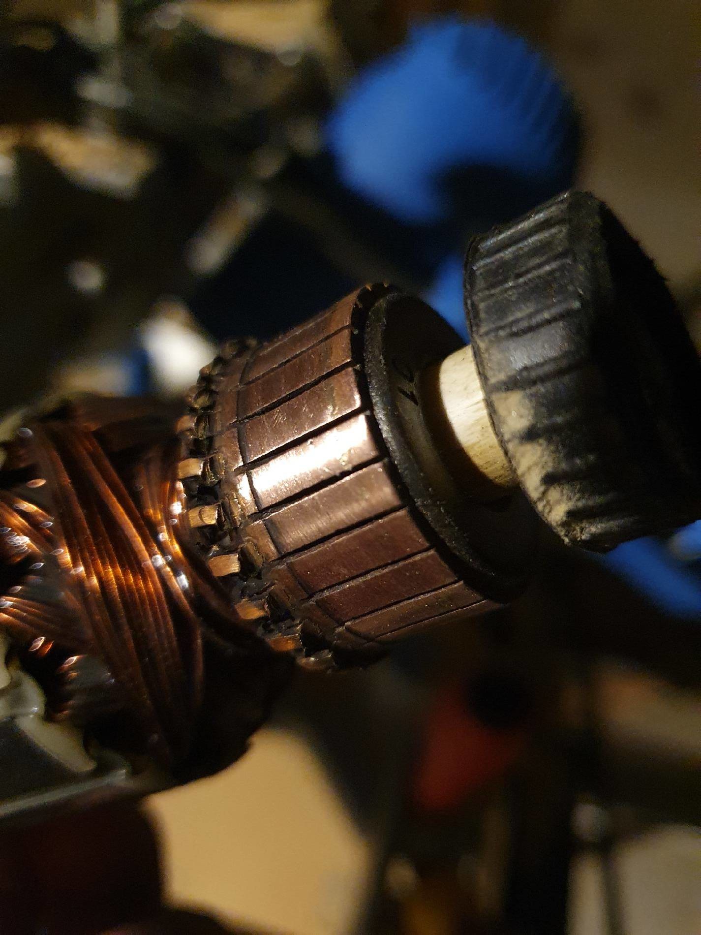

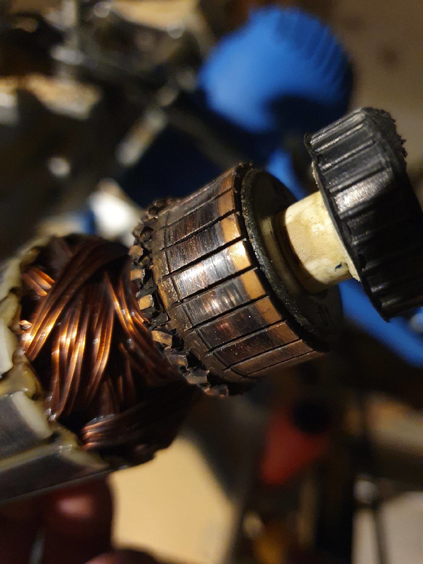

Monterade av höljet så jag kom åt ordentligt. Lite putsning behövdes nog...
Närbild av en elektrisk motor med avtaget hölje som visar koppartrådar och axel för putsning.
Närbild på en elektrisk motorrotor som behöver putsning.

Lånar tråden, har en gammal borrmaskin från Biltema som började gnistra mycket igår, den såg ut ungefär som ovan, kolen var inte slitna ända ner till metallen, putsade av de där roterande blecken, men de blev lika svarta nästan genast, och gnistrade ungefär som förut, maskinen går att rotera för hand, så lagren har inte skurit.
Filmade en snutt.
Axeln roterar medan det där pågår.
Antar att maskinen är slut?

Man kan väl prova byta kol iaf,om det finns:)
Gnistrar det så är det säkert avbrott i ankaret, kolla där lödningen sitter på kollektorn om lösningen släppt, brukar bli som brändskador som följer med runt kollektorn, inget att göra bara ny rotor.eller maskin
P
Kan nog gnistra rätt bra med slitna och/eller dåligt anliggande kol också iof.
Ja det kan det göra, slitna kol som sitter i en hållare kan vara för korta så fjädern stannar mot kolhållaren. Så blir det ingen kontakt mot kollektorn. Till TS mät kollens alla sidor och längden brukar vara ca 8 mm längre än kolhållaren sen säker du på kol Borrmaskiner

Tack för förslagen, om extra kol skickades med maskinen, så har jag nog sådana någonstans, maskinen skar första gången jag använde den, så jag fick en ny maskin, så antagligen har jag två uppsättningar kol.
Men var? Som tur är hittade jag en gammal klen 500W maskin som jag inte använt, med samma halsdiameter som andra maskinen (ska borra i trä med stativ) så jag klarar mig nog med den så länge.
