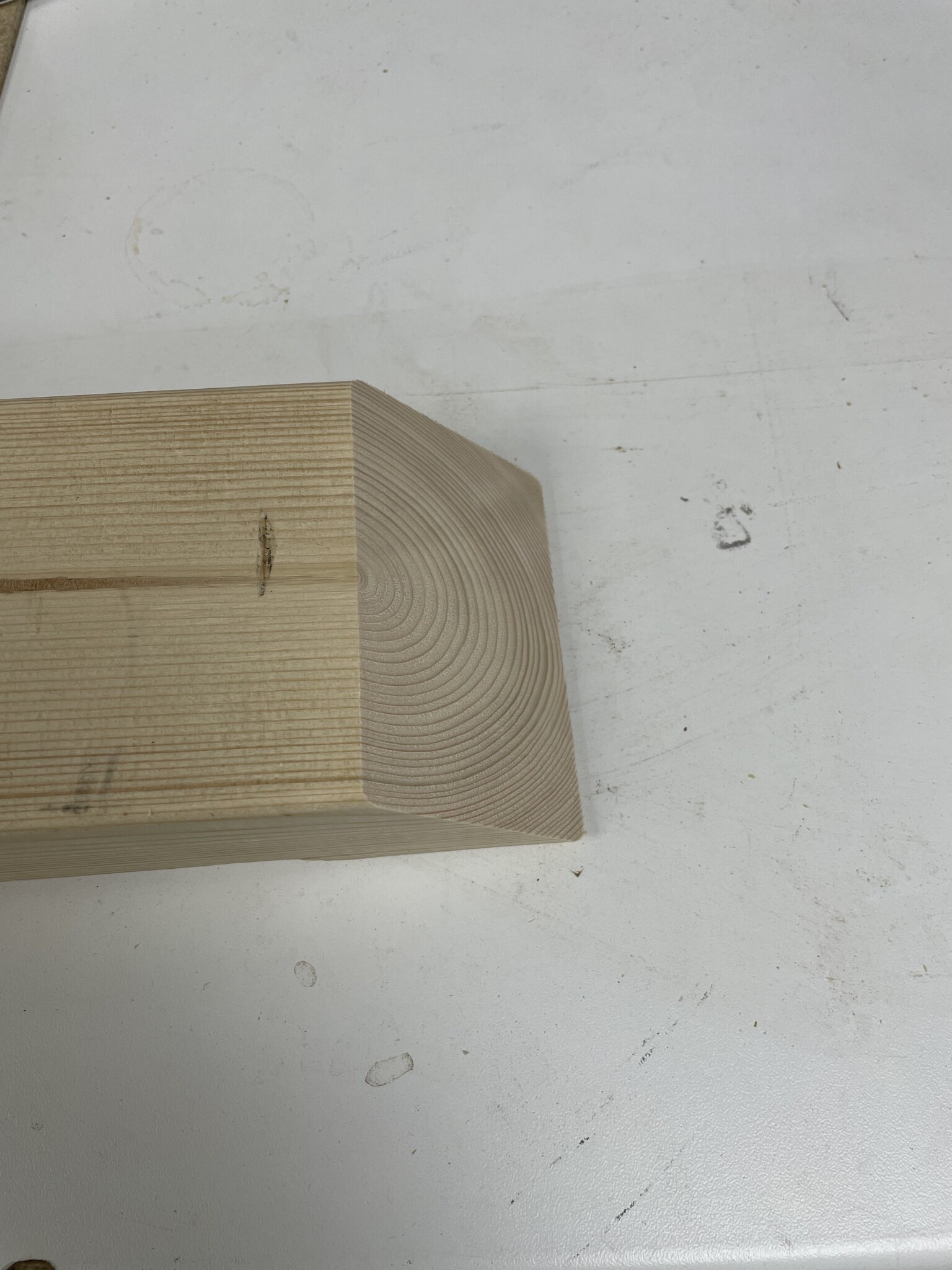

Jag hade en Metabo 216 tidigare som bara skulle klara 40 mm vid 45 grader. Jag hade aldrig några problem att kapa 45 mm med den. Jag vet inte var de får siffrorna från? Men jag får känslan av att det är en viss marginal i de siffrorna.
Edit: Jag har en Kapex 60 numera som också ska klara Max 40 mm vid 45 grader. Jag ska om jag hinner testa en regel imorgon och se hur den hanterar en sådan kapning.

Hur ofta snedkapar du 300+mm långa bitar? Det är troligen 42 mm som är max längst ut. Längre in kan du troligen kapa tjockare. Alternativt kan du behöva hålla upp klingskyddet manuellt längst ut.Y Yrrol skrev:Om jag fortsätter tänka högt:
