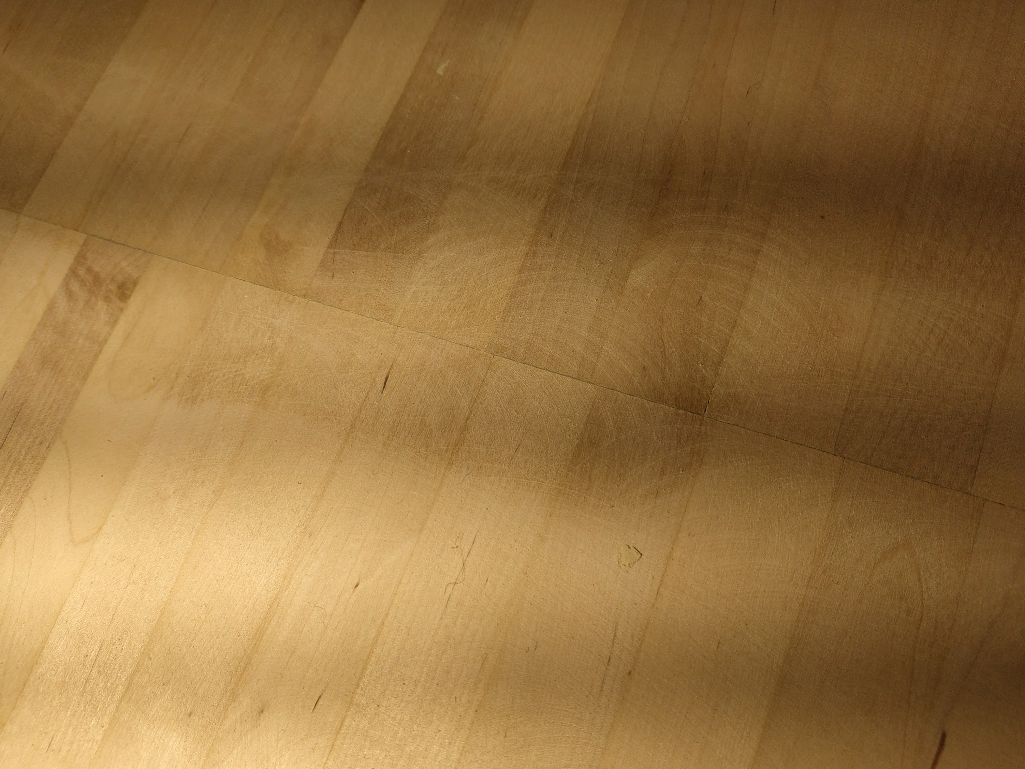

Kan finnas flera anledningar. Har ni dammsugit bort sand et.c. före slipning? På den övre delen av bilden är inte all lack bortslipad, har troligen fått repor av t.ex. sandkorn och/eller fastnade lackrester. Oscillerande maskiner ger såna typiska repor om det inte är rent och/eller man inte byter papper när det bildats punktformade upphöjningar av bortslipade lackrester på papperet.
För hårt tryck och för högt varvtal när ni slipar bort lacklagret resulterar i att det blir varmt och lackrester "bränns fast" på papperet. Om man låter maskinen jobba istället för att trycka hårt och tar det lite lugnt med varvtalet spar man papper och resultatet blir bättre.
Slipa lacklagret och eventuella ojämnheter med grövre korn, vanlig stegring är att börja med 40-papper, sedan gå till 60 och sist 100. Här ser det ut som ni kan kanske kan börja med 60 till lacklagret, verkar inte vara speciellt tjockt

En kantslip går väl bara runt runt runt.
Ska man slipa med bra resultat ska men slipa längs med fibrerna.

Vi körde kantslipen efter att vi kört bandslipen över hela golvet.
Det slutade med att vi gick en extra gång med bandslipen så nära väggen som möjligt för att få bort "cirklarna".
Sen fick vi ta det lilla som blev kvar längs kanten med fein-maskin och slippapper.
