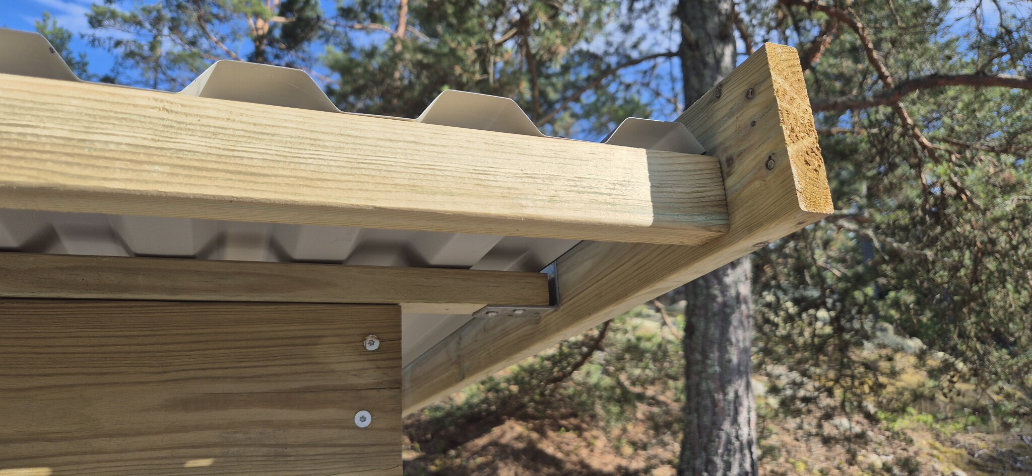

Jag skissar på ett enklare fristående skärmtak för en släpvagn. Pulpettak med kanske 1,5 m höjd på den höga delen. Vill gärna använda takplåt på ett läktunderlag och behöver en lösning så man inte skär sig på plåtkanten. Något förslag?
Det finns gavelbeslag i olika varianter du skulle kunna skruva dit
F
Så här blev det. En vindskiva på gavlarna fastsatt med vinkeljärn i läkten och en läkt högst upp vid pulpettakets nock.
