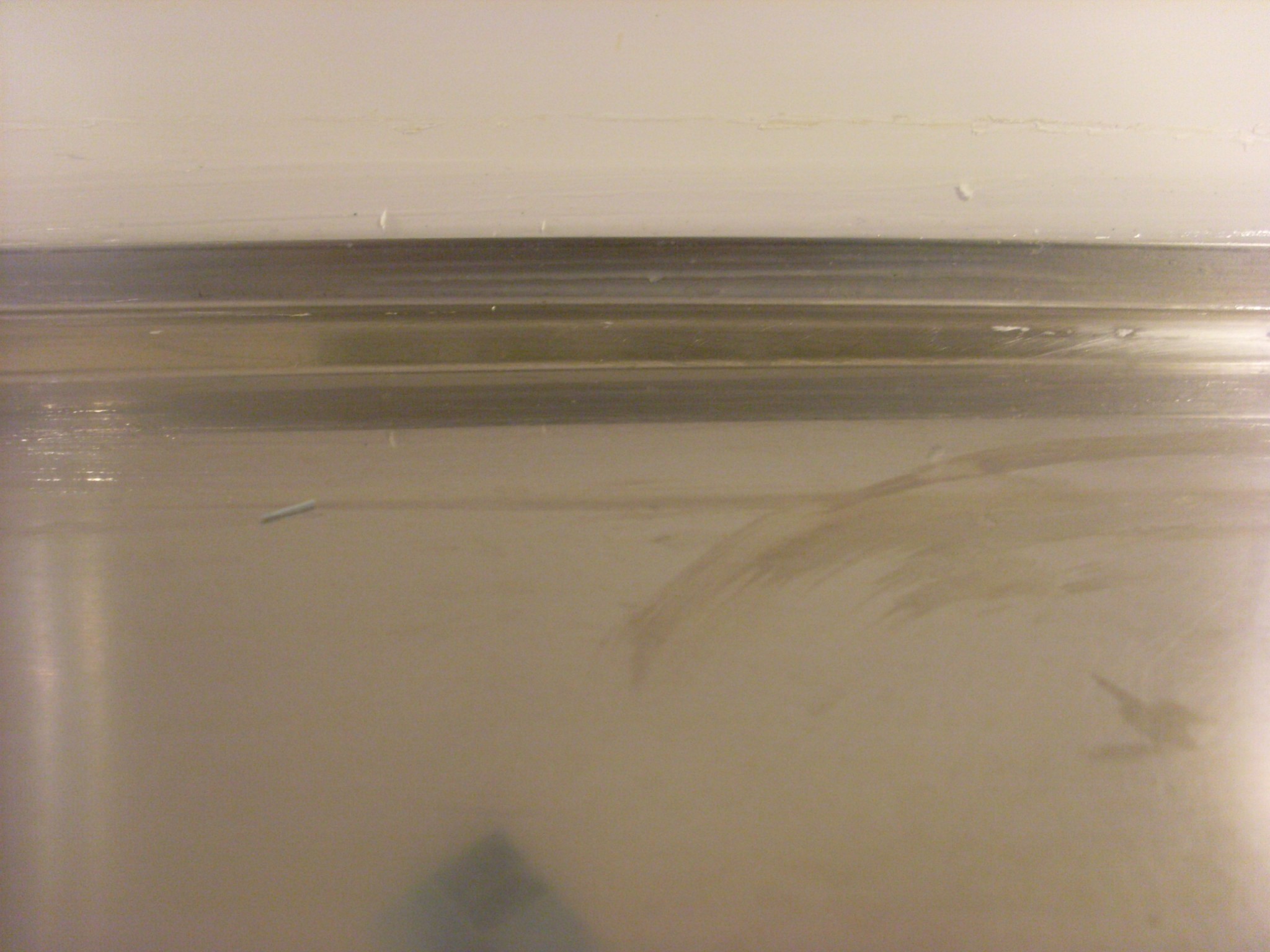

Hej
har letat frenetiskt efter en trä-kantlist mellan diskbänk och vägg.
Kanlisten ska vara en upphängd variant då diskbänkens kant (10 mm) går upp vid väggen.
Vänligen se bild.
Var hittar jag denna typen av kantlist?
(Vanliga kantlister går ej då de är lika tjocka på bredden. Den jag söker ska vara upphängd, dvs lite tunnare tjocklek (på 10mm av kantlistens bredd) så att diskbänkens kant kommer in på listen. Och lite tjockare tjocklek på den övre delen som skruvas in på väggen).
TACK på förhand!

Sorry 08mysa, texten är obegriplig, och bilden säger absolut ingenting.
Normalt låter man diskbänkens uppvik ansluta till väggen, sedan kaklar man ned över plåtkanten.
Kanske du kunde rita hurdan list du är ute efter?

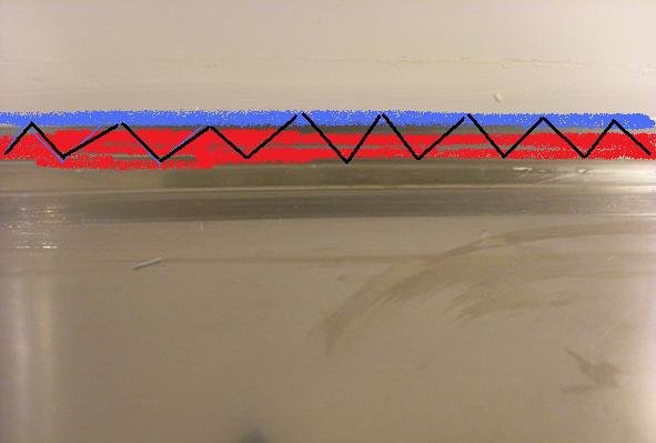

Tackar.
Gör ett nytt försök.
Det röda området är diskbänkens uppvik.
Det blåa är väggen.
Kanlisten i trä ska täcka både röda och blåa området.
Kantlisten ska vara lite tunnare i det röda området (pga diskbänkens uppvik) och lite tjockare i det blå området där det ska komma in på väggen och skruvas in i väggen.

Där låter som ett väldigt dumt ställe att ha en trälist. Listen du söker heter kakellist, och har urgröpning på baksidan för att få palts med kaklet. Men diskbänken blir ju blöt och det tål inte en trälist särskilt bra. Sätt du kakel som vanligt folk, och låt trälisten sitta över kaklet istället för under.
För övrigt hänger man inte upp lister.
