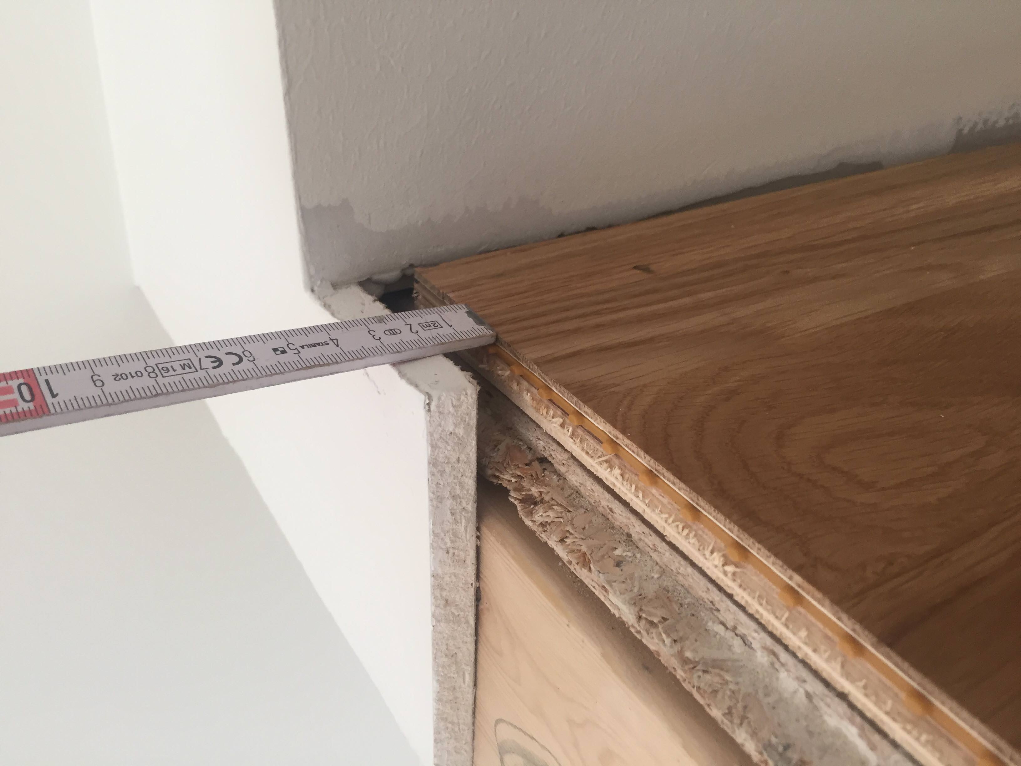

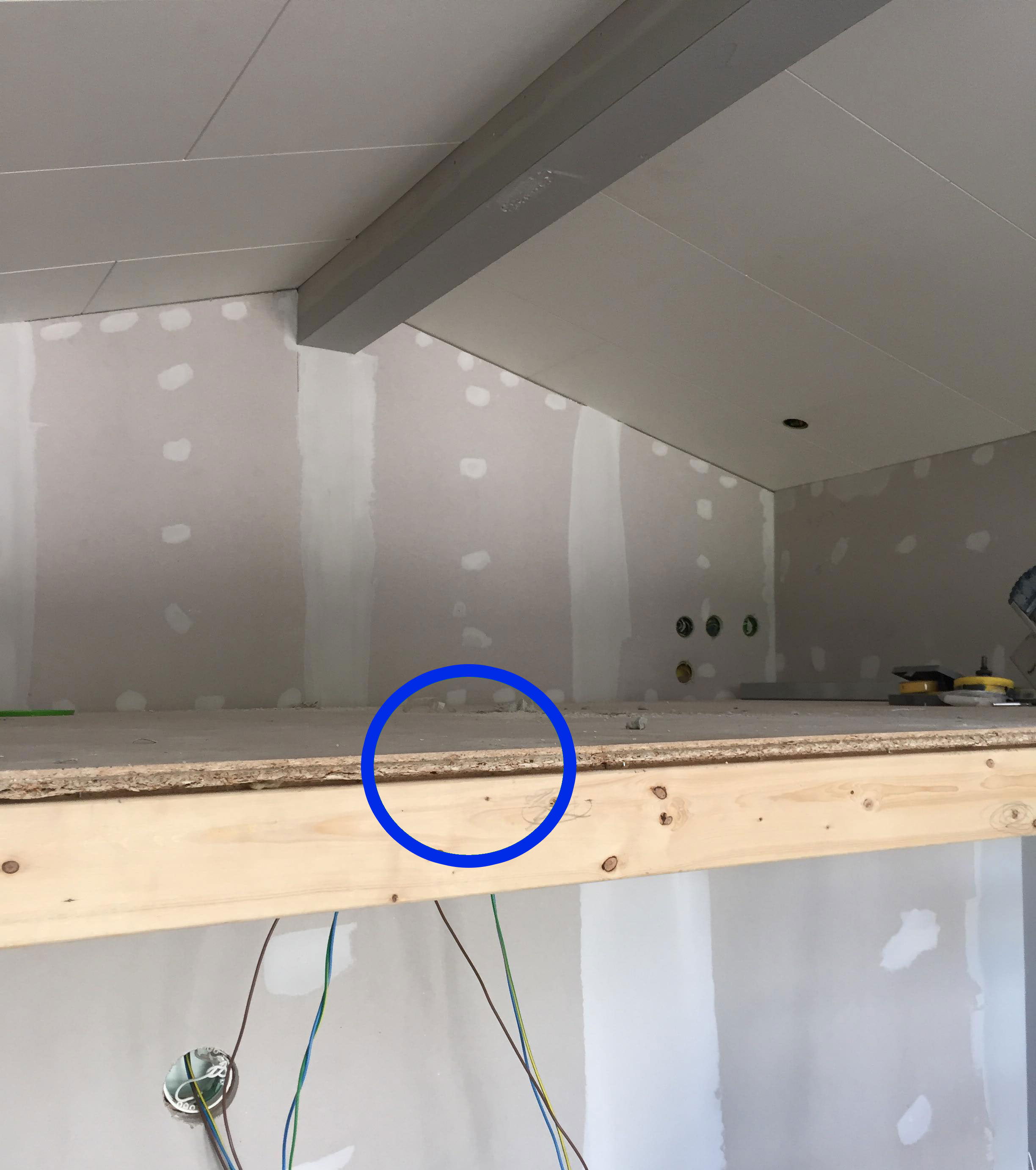

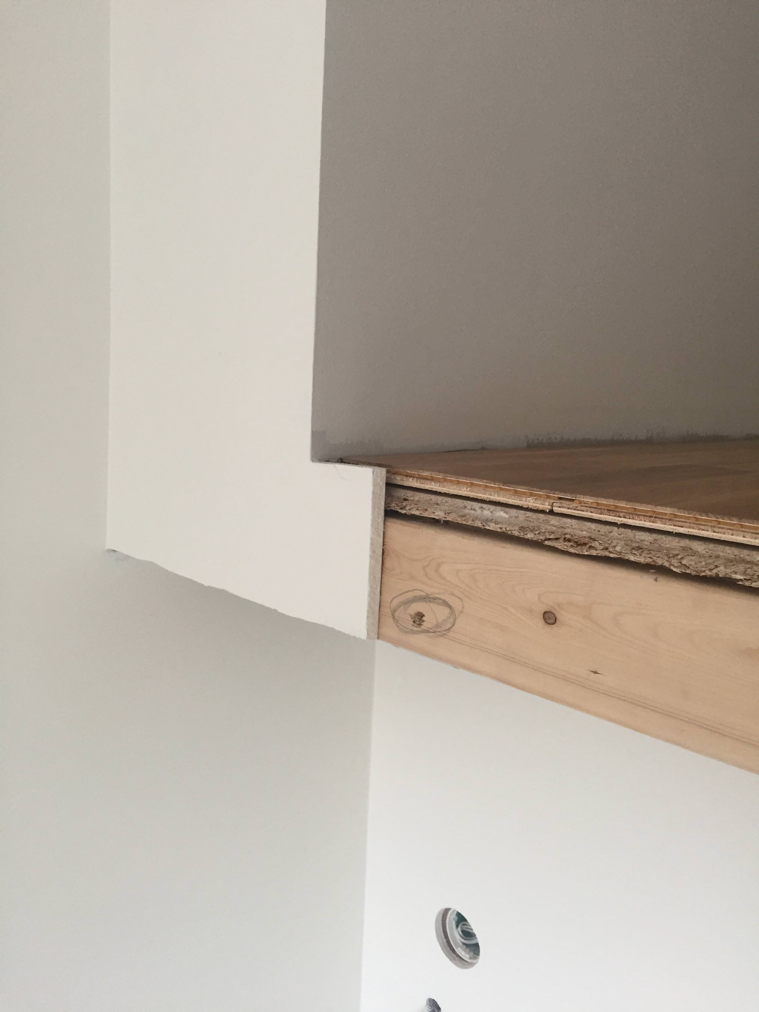

Kantlist mellan loft och gips?

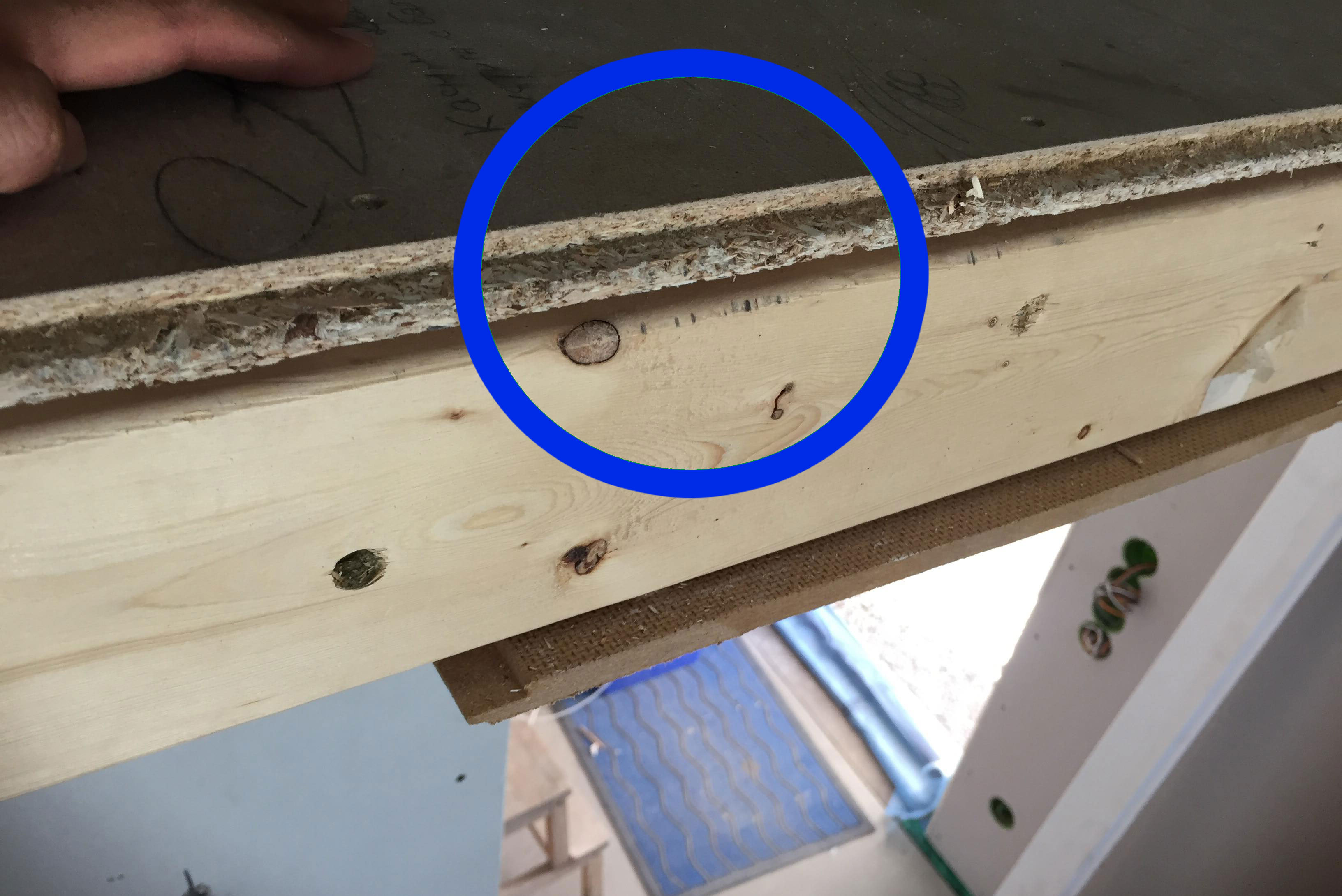

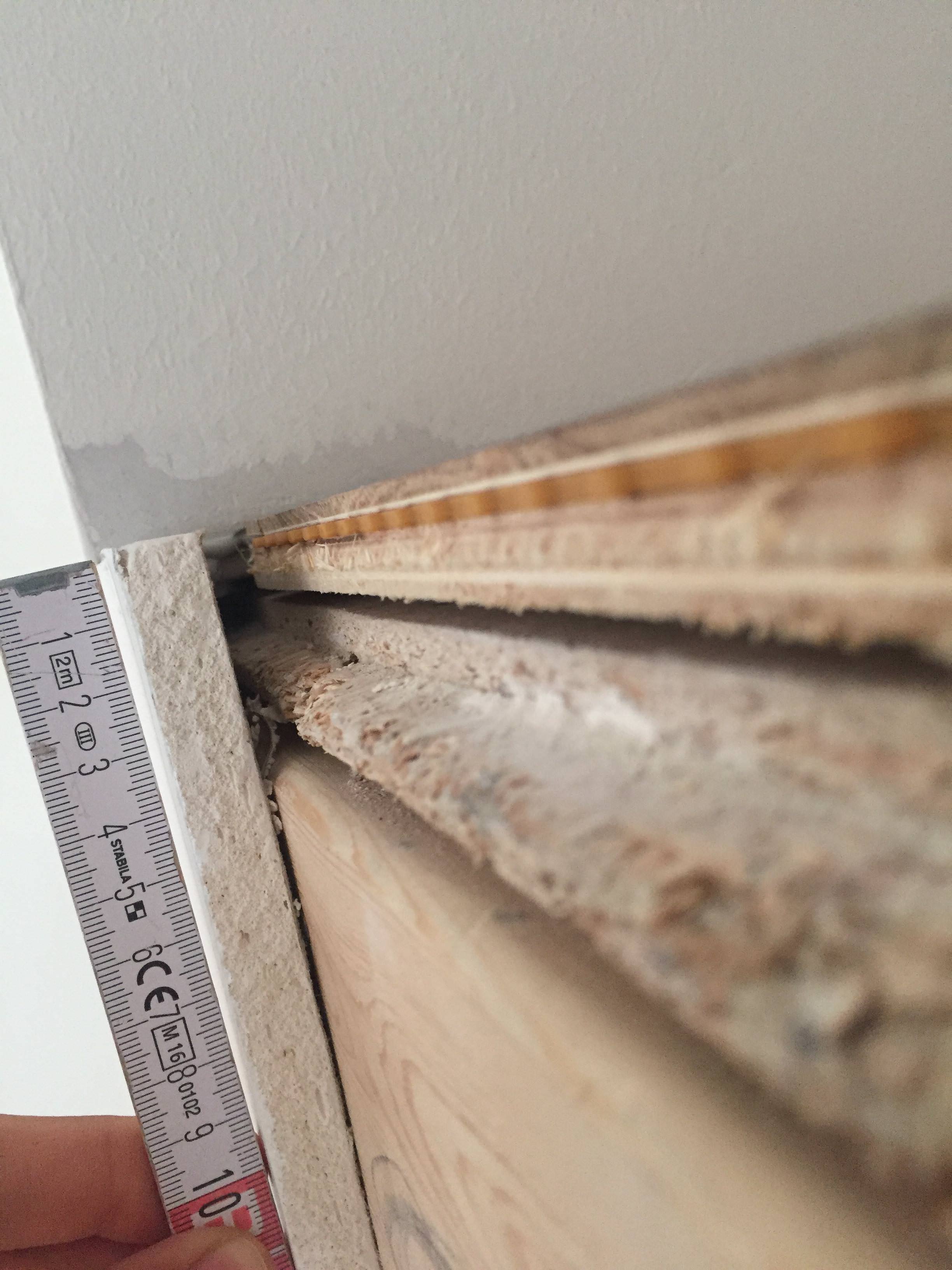

Här kommer lite bättre bilder.
Det är kanten jag vill täcka, mellan gips och parkett. Så att den inte går sönder när man klättrar upp i sängloftet.
Det känns som det är fel från första början men försöker rädda situationen.
Tack !!!
Limma en hörnlist i pvc över kanten på gipset
tex..
https://www.byggmax.se/virke/lister...MIx6Ka-aLb2wIVTkkZCh2wDQjUEAQYAiABEgIbE_D_BwE
eller den som länkas i #2
Täck sedan skarven mellan gips och parkett med en T-list vilken gör att parketten åxå kan röra sig..
https://www.golvpoolen.se/kahrs-ek-...mm?___store=default&nosto=nosto-page-product1
tex..
