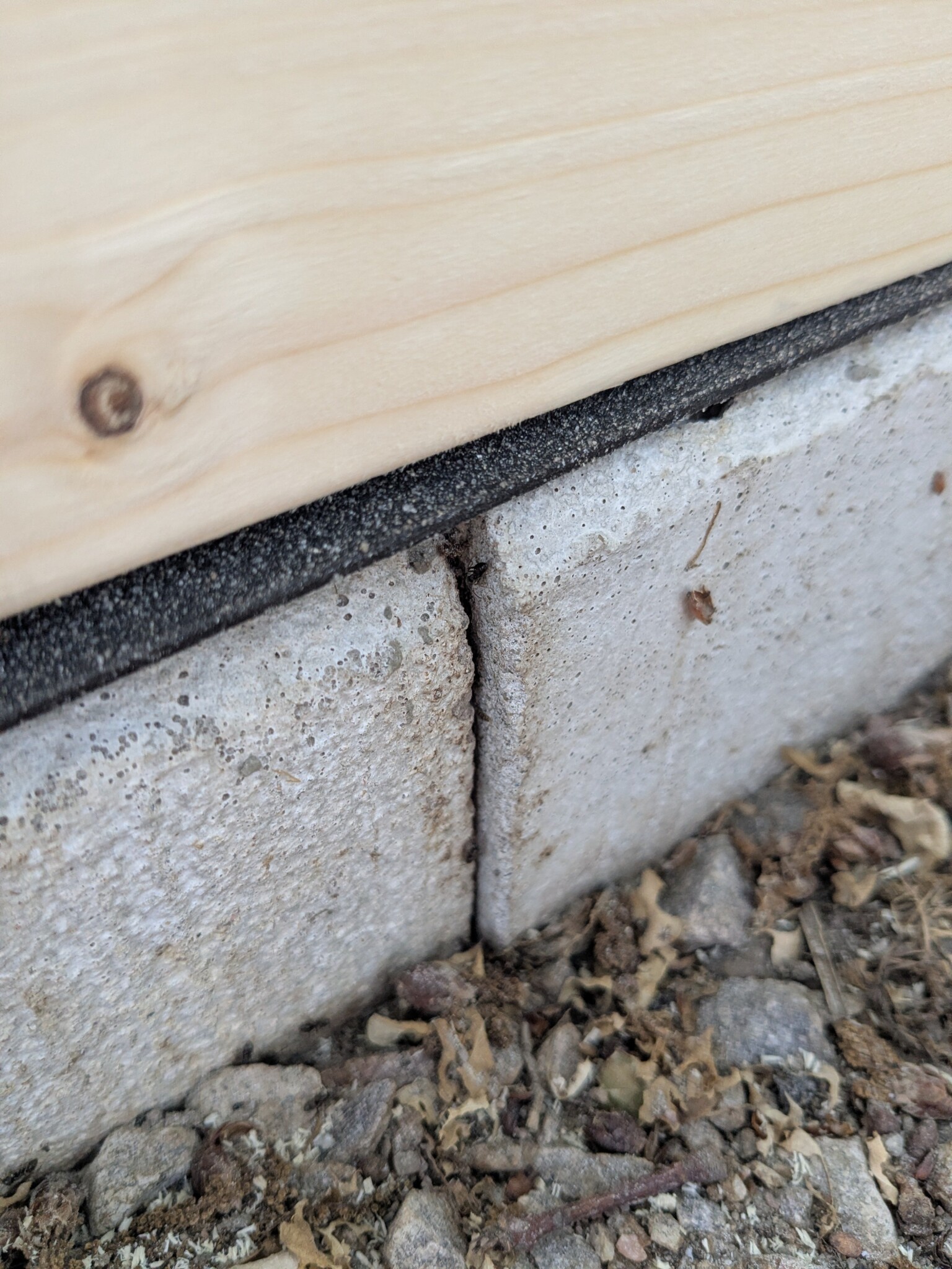

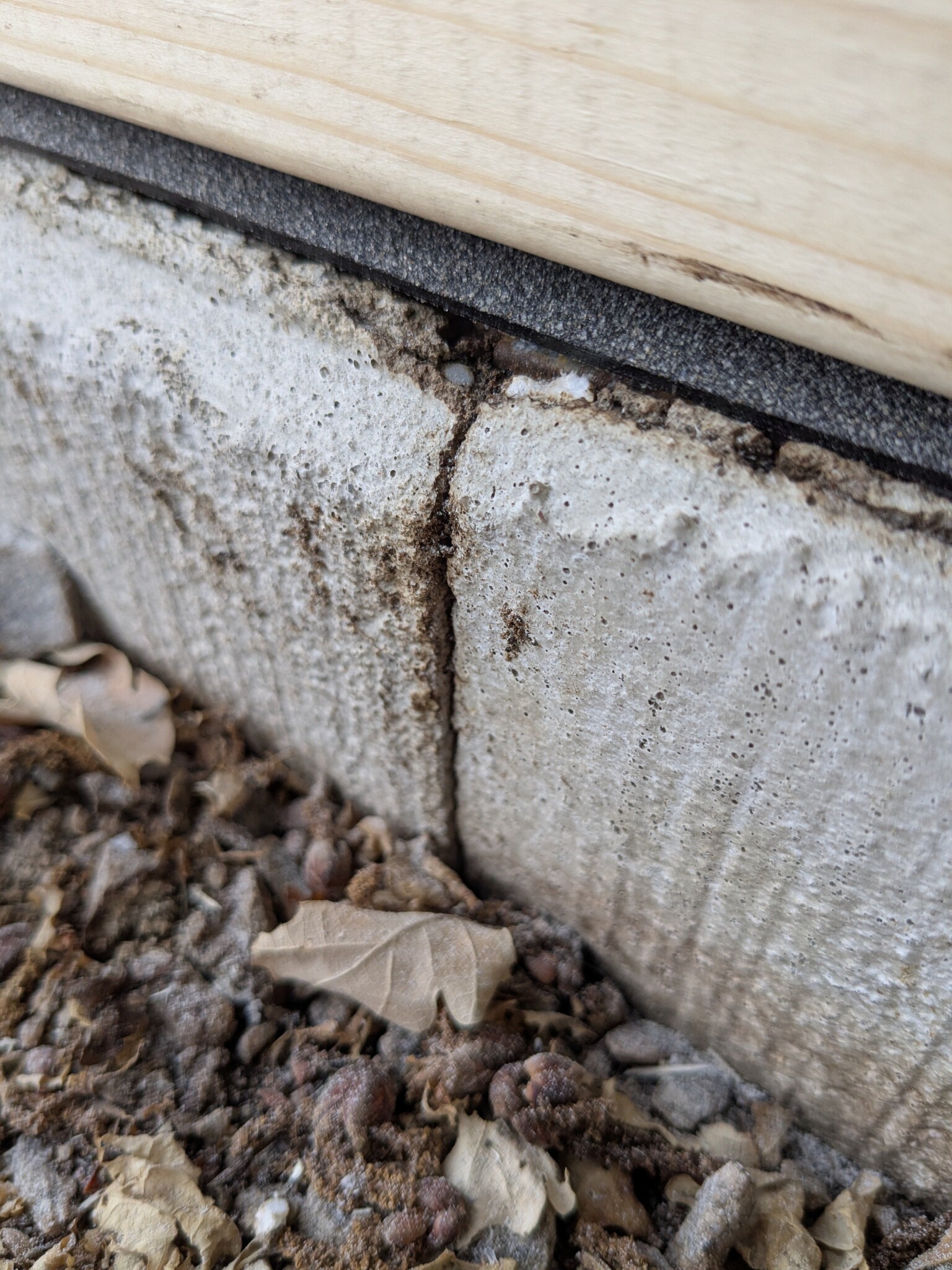

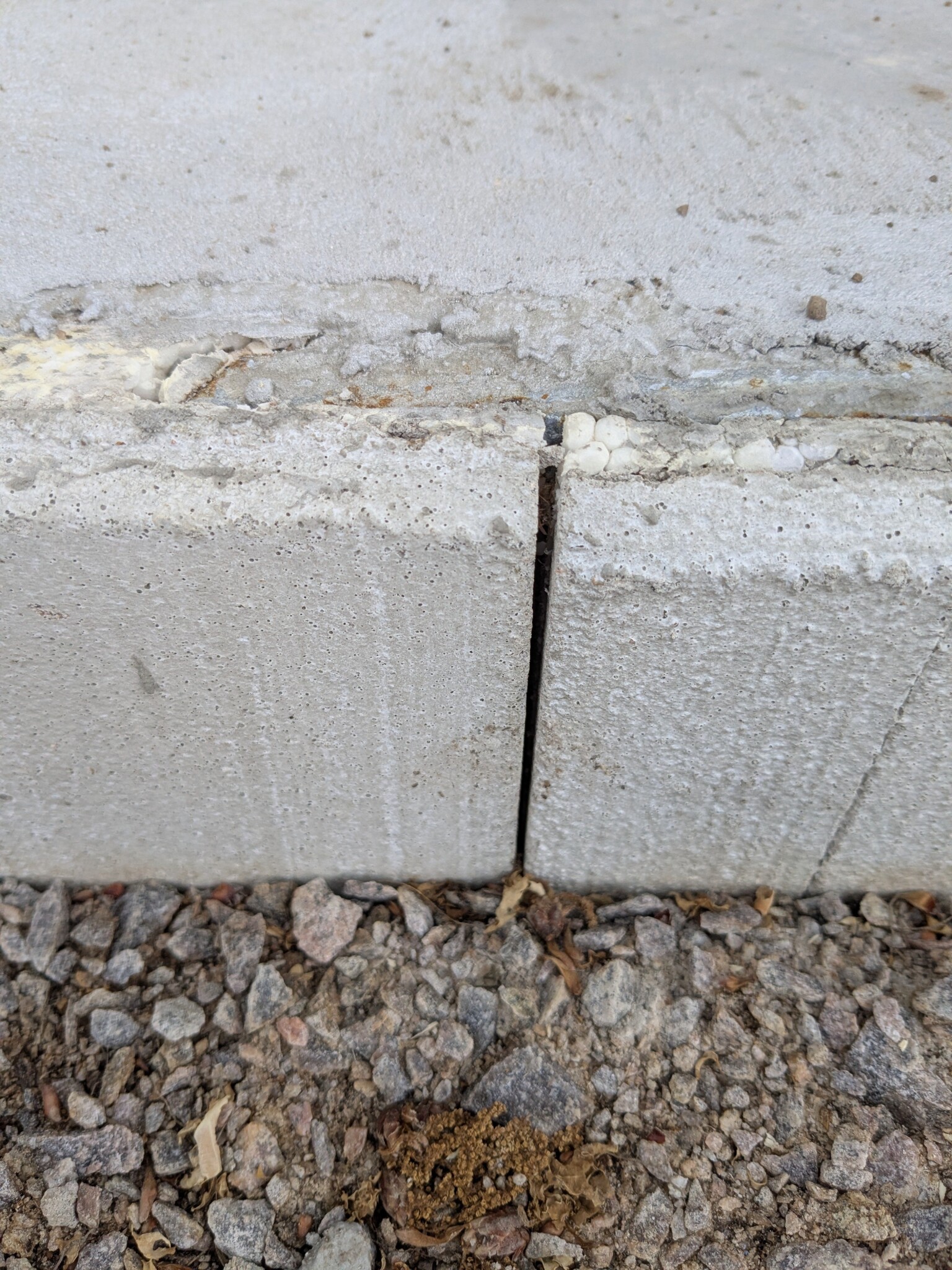

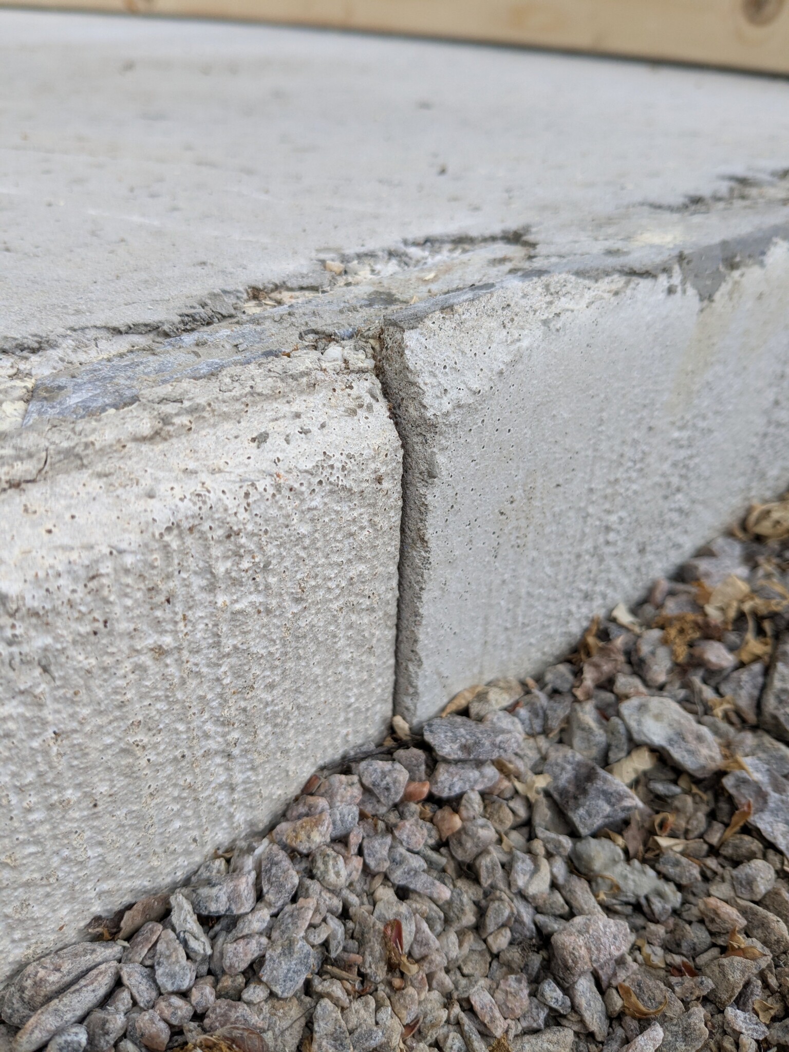

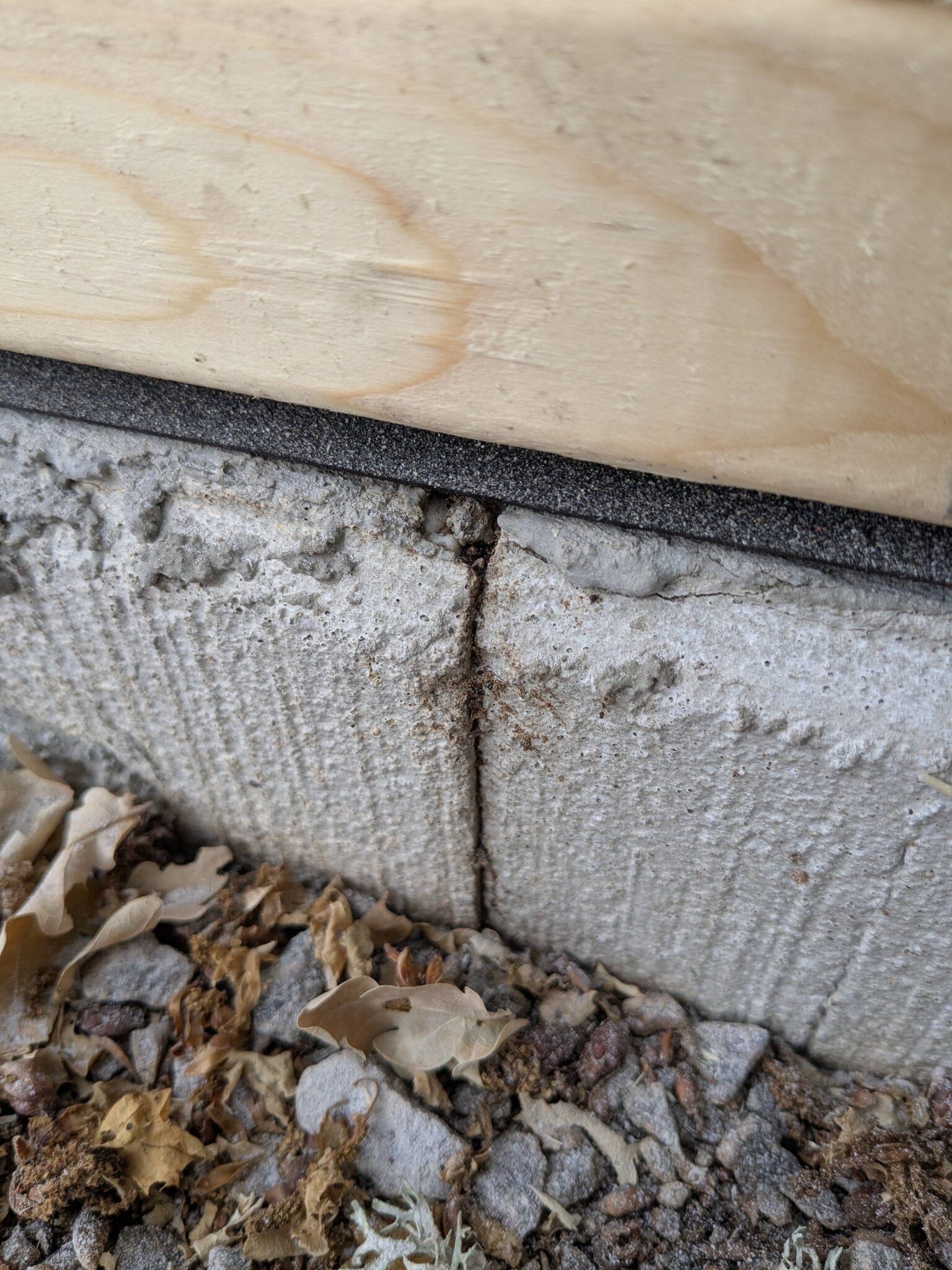

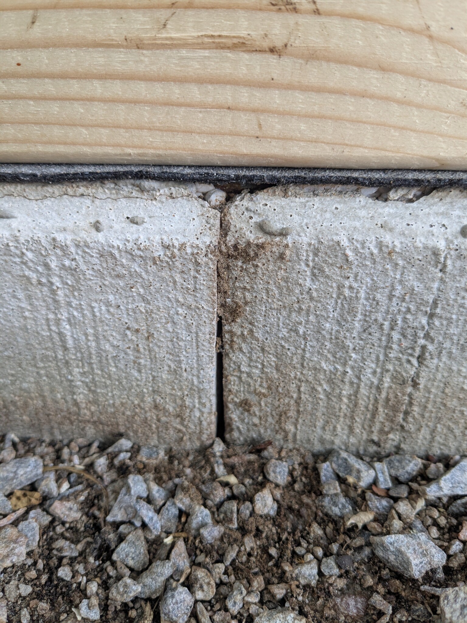

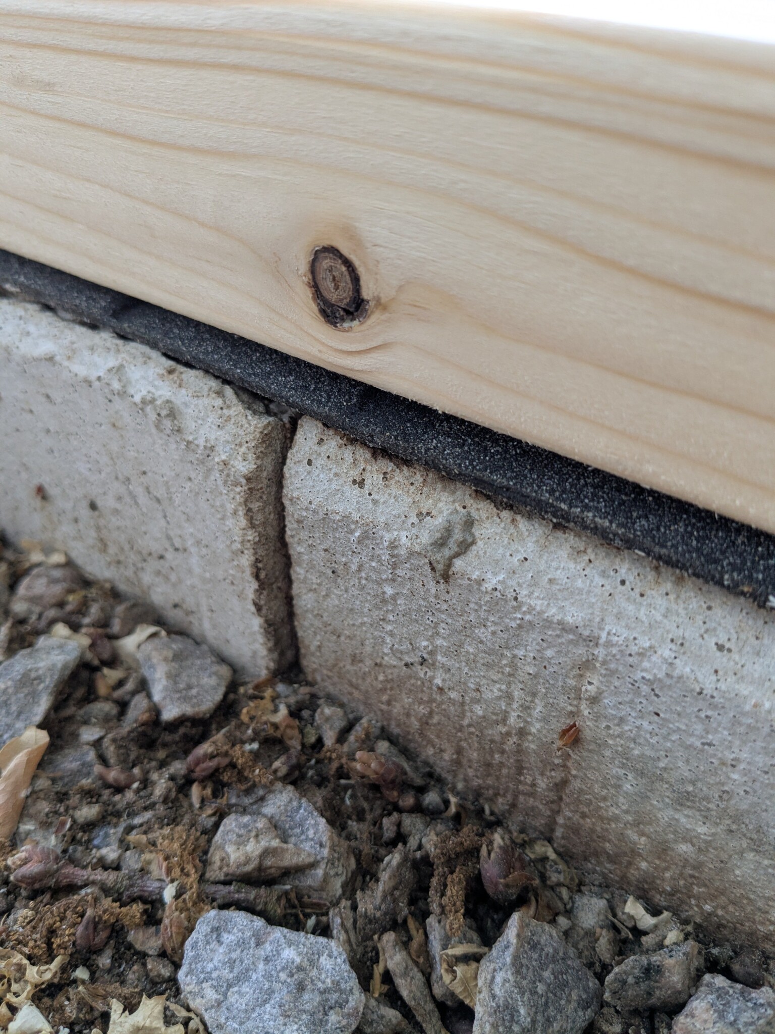

Hej! Jag har börjat bygga mitt förråd på en platta som är byggd med Finja L-element S200, 200mm isolering.
Nu när jag har börjat bygga har kantelementen rört sig några mm i skarvarna. Själva plattan har inga sprickor. Vad beror det på och hur orolig ska jag vara?
Syllen är 145mm och jag drog in den 10 mm på plattan för att den inte skulle vilja längst ut på kantelementet.

Kantelementen har gjort sitt jobb, vara form, å nu är det plattan som ska göra sitt jobb.
Jag hade inte vart orolig alls.
När betongen hälldes i trycktes dom ut litet pga tyngden.

Skulle inte vara orolig alls utan mest det estetiska som fått en smäll.
