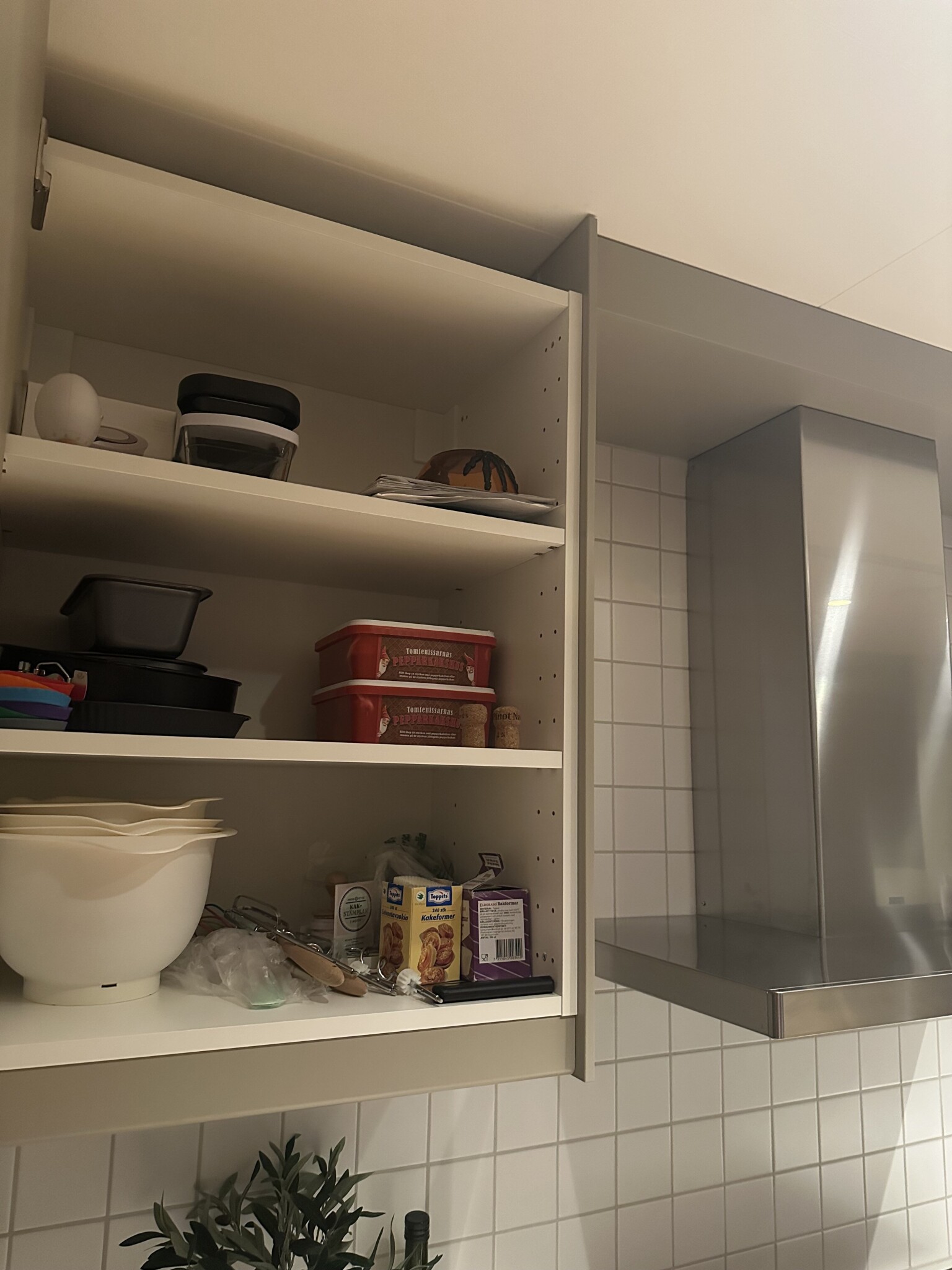

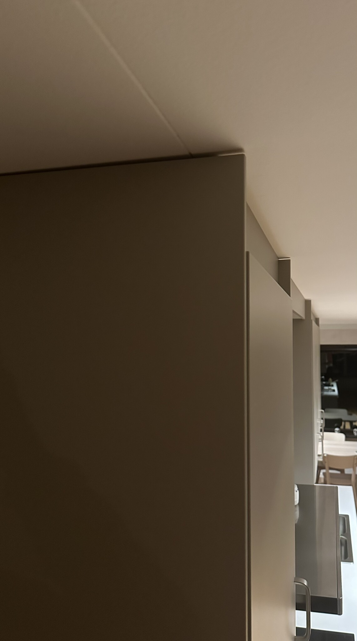

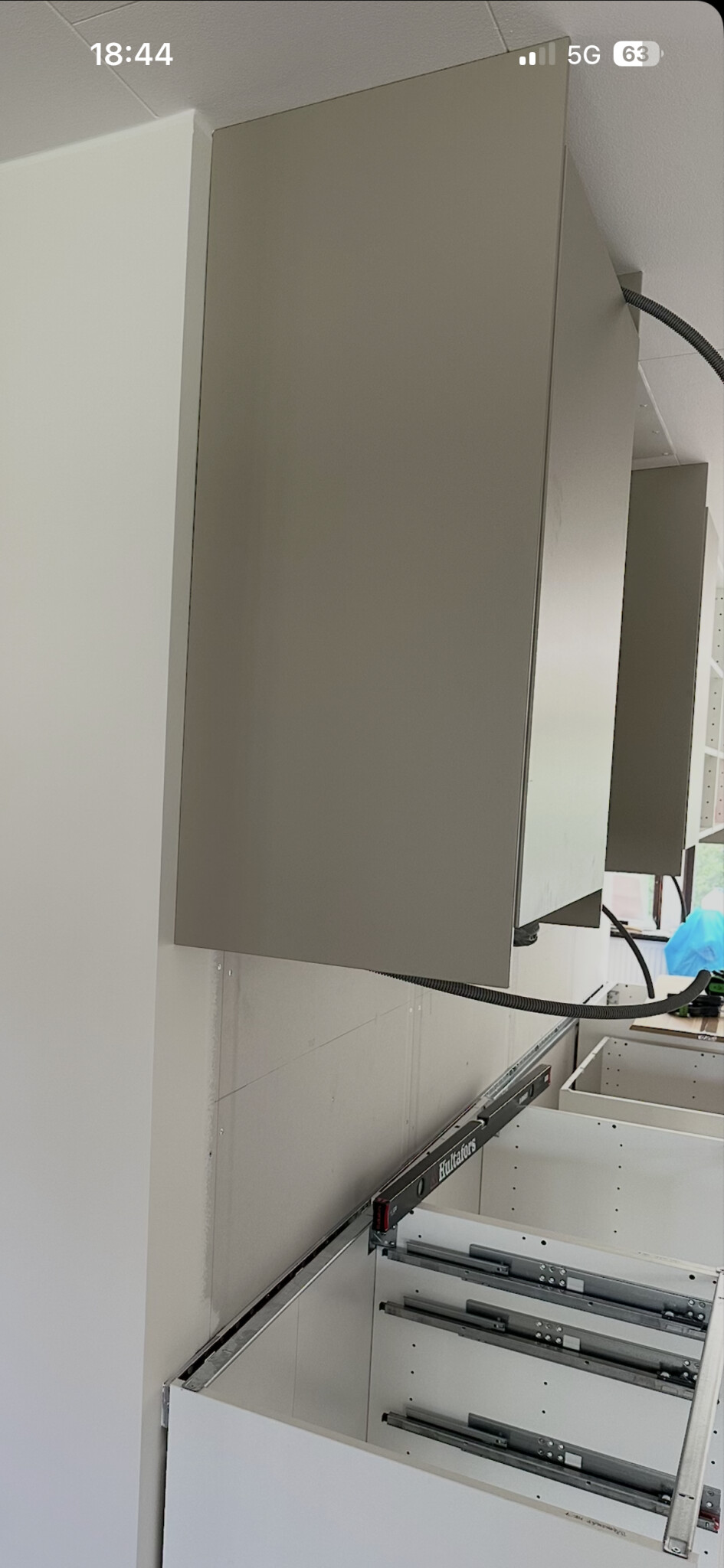

Vi renoverade köket i somras där snickarna monterade en ny mellanvägg. Som ni kan se på ena bilden så var då täcksidan för väggskåpet dikt an taket (juni). Nu i oktober så har det bildats en glipa på cirka 5-6 mm.
Det första jag kollade var ifall skåpet har rört på sig. Skåpet sitter stabilt på väggen och har inte rört på sig (referenspunkt kakel nedtill och de andra skåpen). Även mätt av med vattenpass.
Då bör det rimligen vara taket som är boven. Jag har inte märkt av detta förens nu. Man har monterat takanslutningen med clips, men nu när glipan är 5-6 mm så fäster inte takanslutningen. Glipan mot taket är för stort helt enkelt.
Snickarna har en del annat att komplettera, så de kommer få kika på det här med. Men vad tror ni orsaken till glipan är? Temperaturskillnader vilket gjort att taket rört på sig?
  • Väggskåp i kök med glipa på 5-6 mm mellan skåpets överkant och taket, här visas snedställd täcksida och nedre del med lådskenor.
  • Mellanvägg och väggskåp med 5-6 mm glipa mot taket i kök.
  • Öppet köksskåp med hyllor fyllda av köksartiklar och matvaror. Synlig glipa mellan skåpets täcksida och taket.
