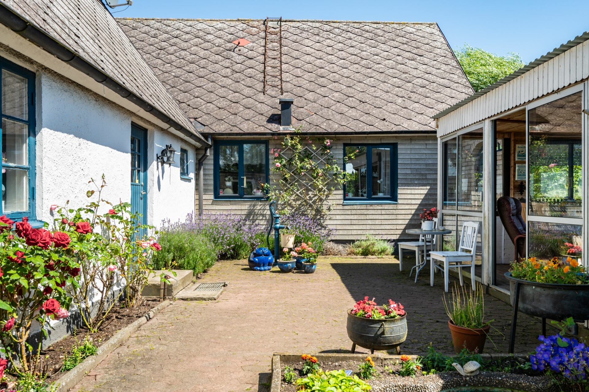

Ett hus jag kollat på hemnet har: "Kända brister: Fukt i väggarna, lerväggar."
Hur mycket jobb kan man räkna med för att få rätt på det? Om det går att svara på utan att veta mer... (Som jag inte vet

Vad säger mäklaren/säljaren ?Nicro skrev:
"Lerväggar" låter ju som att det är känt att dom kan lagra fukt, eller är det såpass att det är ett problem ?
Jag har i nuläget bara anmält intresse, det har inte varit visning än, så jag har ingen aning om hur mycket det är och om det skapat problem.klaskarlsson skrev:

Eftersom mäklare verkar notoriskt dåliga på hus så menar de troligtvis lertegel, dvs obränt tegel, som jag förstått buffrar de fukt bra, men blir de för blöta blir de i princip lera igen.
Man behöver hitta vad som är anledningen till att det är fuktigt i väggarna, kommer det från marken eller regn?

En annan synlig brist på bilden, är att minst en av eternitplattorna på taket är utbytt. Eftersom det ser ut att vara söderläge på bilden, ser förmodligen takets norrsida betydligt värre ut med mosspåväxt och liknande. Taket är alltså på upphällningen, om min observation är korrekt.
Tips för att skrämma bort andra spekulanter: under visningen, gå runt och peka på taket, samtidigt som ni diskuterar hörbart kring ämnena "asbest", "sanering" och "dyrt".
