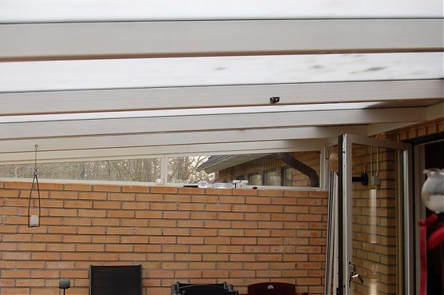

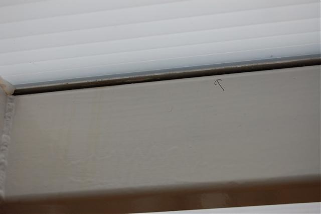

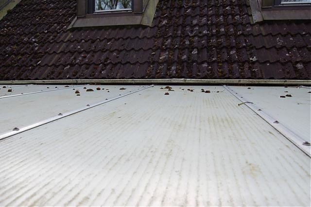

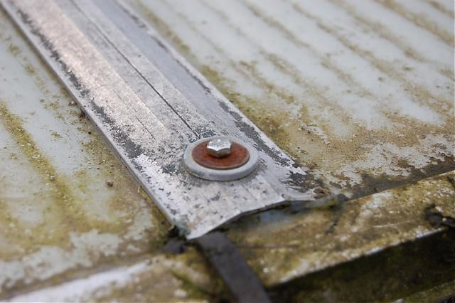

Hej, jag har ett stort tjusigt uterum med kanaltak tror jag det heter, som sitter skruvade i balkar av stål. Det börjar närma sig tio år nu och det regnar in både här och där. Eftersom själva plastkanalerna ser hela och fina ut är det min förhoppning att jag ska kunna ta bort hela taket, rengöra, måla balkar och skruva dit taket igen med nya tätningslister och få det att hålla tio år till.
En mer erfaren källa har dock varnat mig för att stålbalkar inte är någon bra idé. Eftersom jag måste skruva i balkarna kommer det att rosta och börjar det rosta så regnar det snart in igen.
Det är bättre att byta ut hela balk-konstruktionen mot trä eller aluminium.
Vad säger ni?

Jag hade försökt snik varianten först. Byt tätningslister och se till att allt ser OK ut. Att byta ut balkarna av stål blir både dyrt o jobbigt, och jag tycker att det är sista alternativet på lösning.
