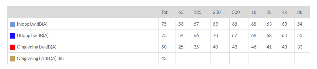

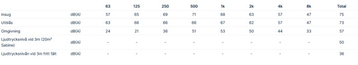

Kikar på att bättra ventilationen i huset och har bestämt mig för att ersätta Pax-fläkten i badrummet med en kanalfläkt istället.
Tanken är att köra en av EC-typ då de kör tystare och har hittat:
Östberg CK 100 C1 EC
samt
Systemair K 100 EC Sileo
Men jag har svårt att jämföra siffrorna, har satt båda till 60l/s och 200pa tryck:
Östberg:
Diagram över ljudtrycksnivåer för olika frekvenser och platser: inlopp, utlopp och omgivning (3m avstånd) för en kanalfläkt.
Systemair:
Tabell jämför ljudnivåer i dB(A) vid olika frekvenser för insug, utblås och omgivning; även lufttrycksnivå vid 3m anges.
Vilken är egentligen tystast?

Tanken är ju att reglera ner dem.
Jag försöker mest förstå vilka siffror jag ska jämföra för att få den tystaste av de två.

Skiljer max 1dB mellan dessa två
Vilken siffra tittar du på då?
Brukar kolla på frekvens 1K ca mitten på spectrum. Högre stoppas av väggar och lägre tvärtom. Annars får man ta medelvärdet på hela o jämföra. Men en ljuddämpare innan fläkt borde väl vara bra
Jag tänker att ljudet mot omgivning skiljer en del.
Och vad ljudtrycksnivån 3m innebär är jag också osäker på.

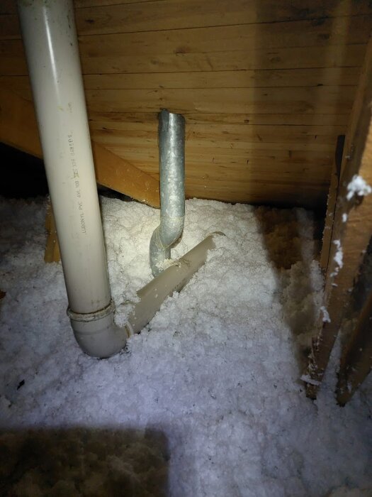

Får upp och mäta, det är så att säga gott om ont om plats på vinden.
VVS-rör i en vind fylld med isoleringsmaterial, belyst av en ficklampa.
