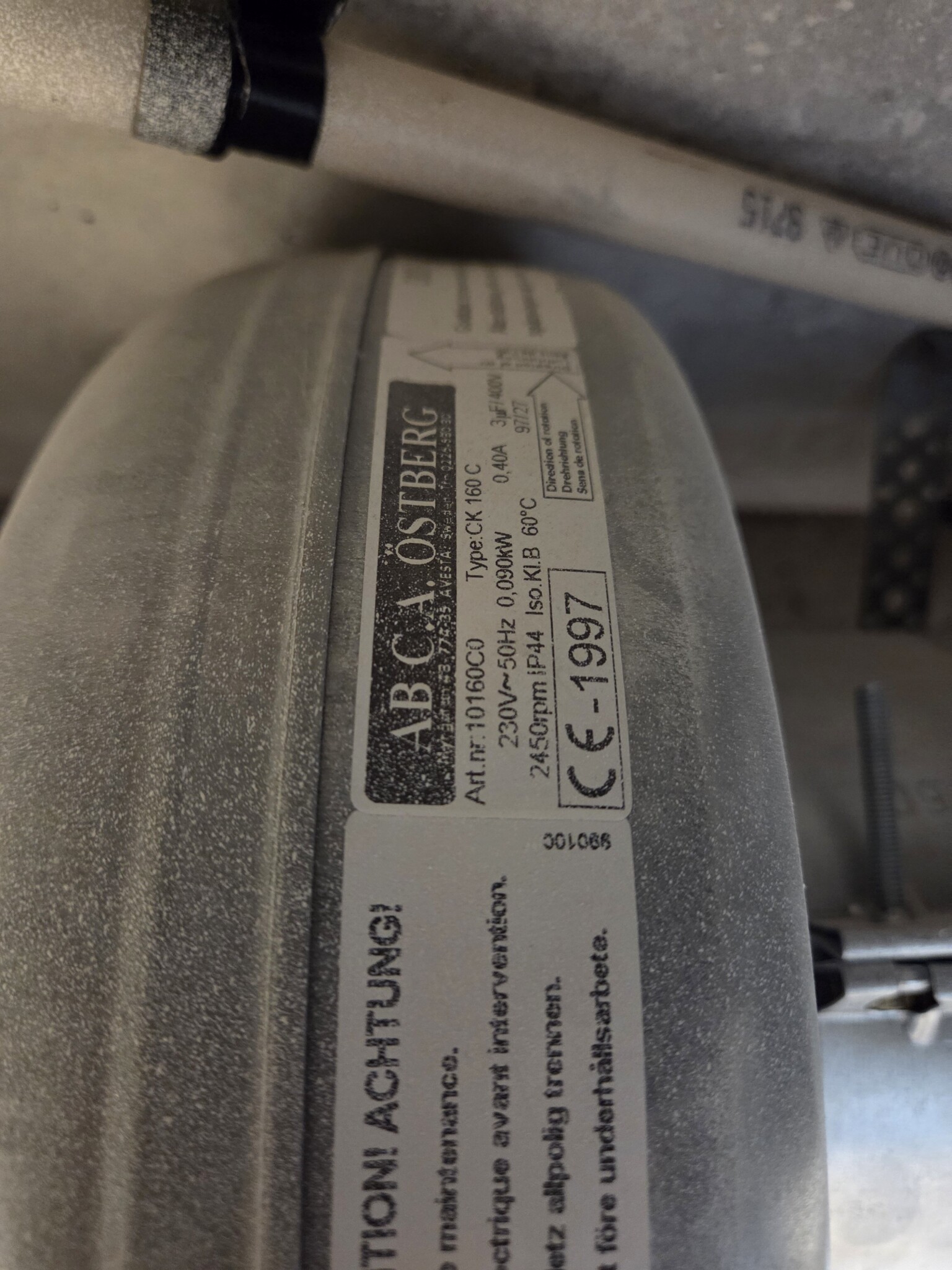

min kanalfläkt har lagt av. Jag har bytt glassäkring i transformatorn (reglering av varvtal) men den ger upp igen efter några minuter.
Testa även byta kondensatorn, men jag behöver köra varvtalet på MAX för att den ens ska börja snurra.
Låter som kanalfläkten gett upp då??
Så nu tänker jag inhandla en ny kanalfläkt. Min kanalfläkt har spec enligt bilden nedan. Type CK 160 C.
Denna kanalfläkt från Östberg verkar ha samma spec som min idag:
https://rorfokus.se/produkt/kanalflakt-ck-160-c-ostberg/

Ser ju ut att vara samma fabrikat, modellbeteckning och "allt" så det är nog bara att köra. 👍
Dessa fläktmotorer är mycket hållbara.

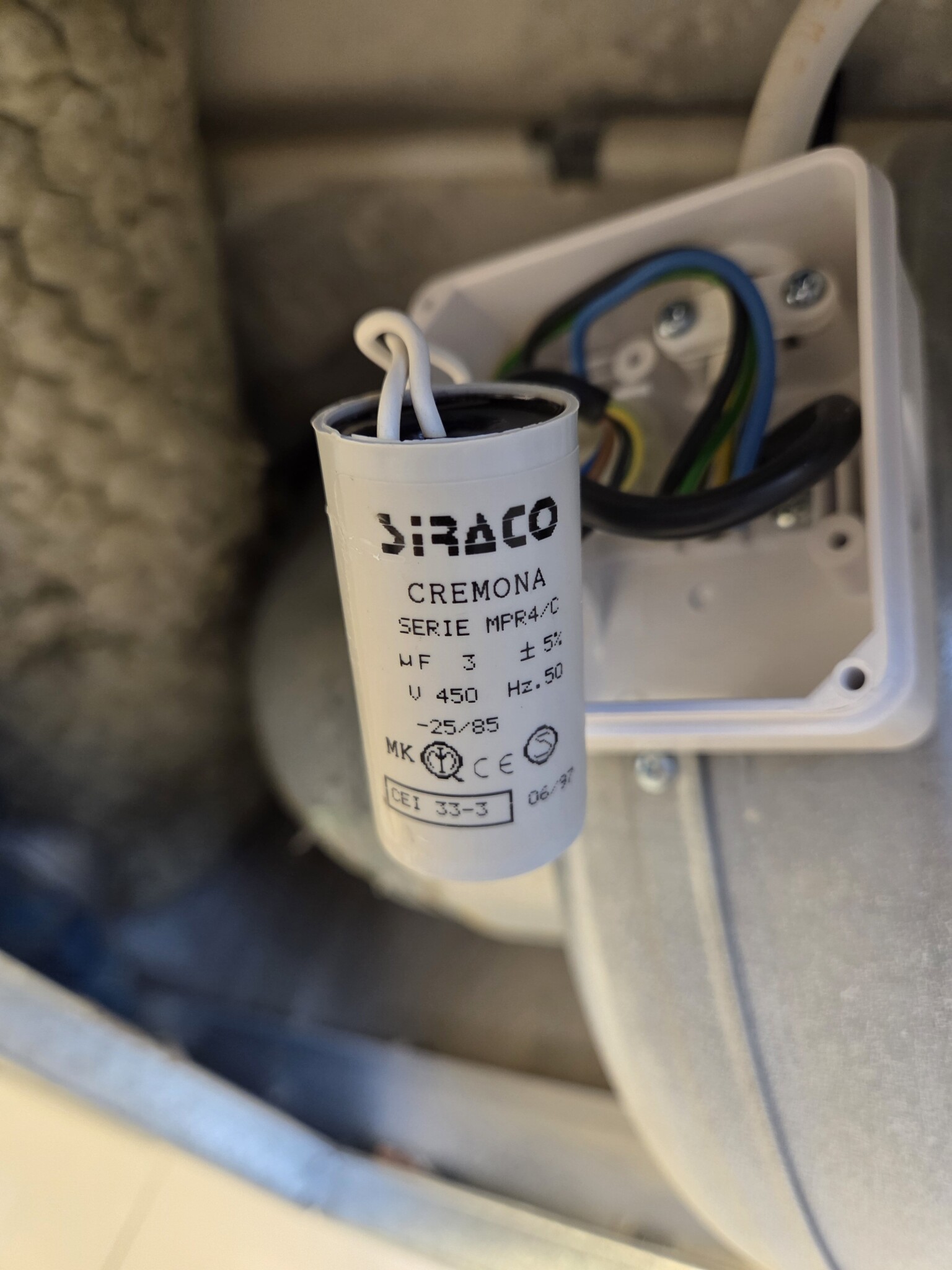

Nej, låter inte som normalt varvtal, sen så låter den och gnisslar.
Detta är min nuvarande kondensator.
Kondensator med märkningen Siraco Cremona 3uF 450V inuti en elektroniklåda med färgade kablar.
Kondensator jag köpte är 3u och 450V.
Så jag skulle säga att de är samma.
