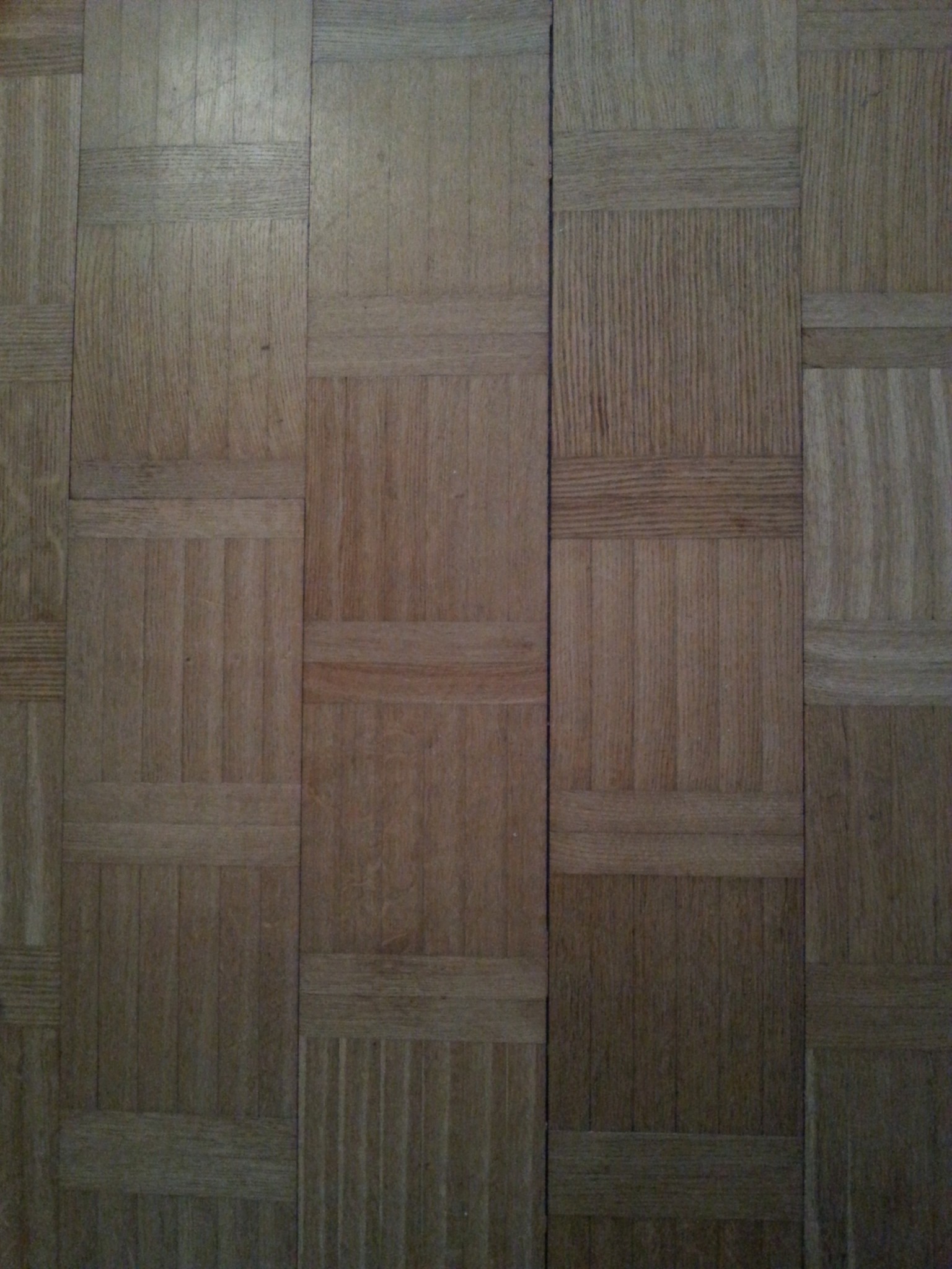

Vi har efter ett år i vår bostadsrätt börjat tröttna på de fula sprickorna i vårt parkettgolv. Det är som en enda lång spricka, två närmst balkongdörren, i övrigt är golvet ganska fint och intakt.
Mrn kan vi- och i så fall HUR lagar vi dessa fula sprickor? Är inte sugna på att lägga nytt golv och lyckas trolla bort alla möbler och så med två barn under 2 år i hemmet...
Tacksam för tips!
Det där är oftast pga så kallad sidlimning, lacken har limmat ihop kanterna på lamellerna och när golvet rör sig i takt med årstiderna så drar det i golvet och till slut så släpper det någonstans med en glipa som följd...
Använder man en grundlack som är spröd så blir det små små sprickor i grundlacken vid varje lamell istället för att det limmar ihop och blir en stor spricka på ett ställe, det är varför sprickan har blivit
Hoppas någon förstod mitt svammel :)
Går att slipa golvet, gärna när sprickan är som minst alltså högst fuktighet, och sen spackla igen den med tex Bona mix & fill blandat med slipspån och sen lackar man med grundlack och därefter toppplack eller en toppplack som inte behöver grund tex Bona Novia
Det blir inte osynligt men bättre
