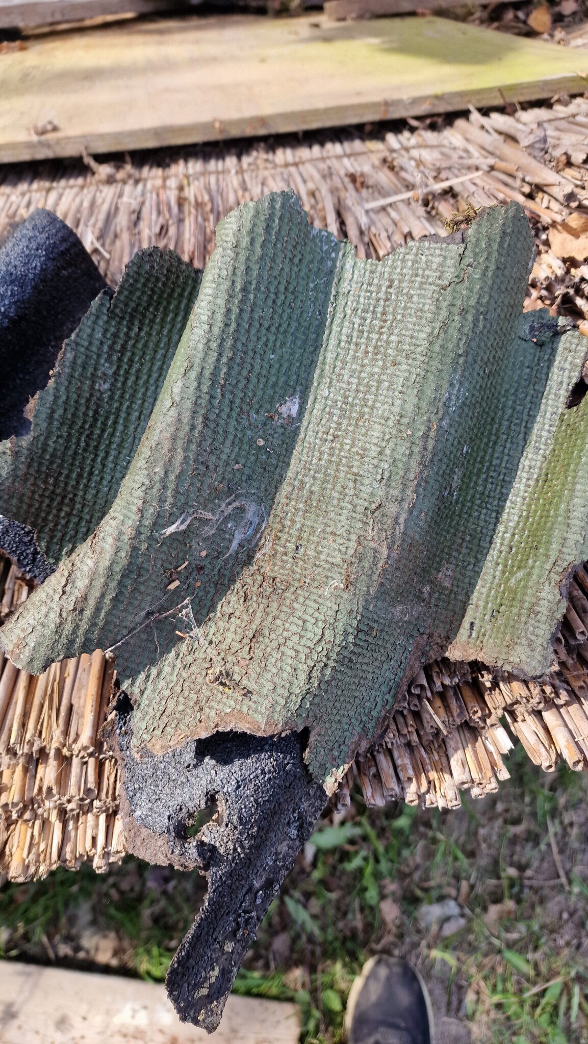

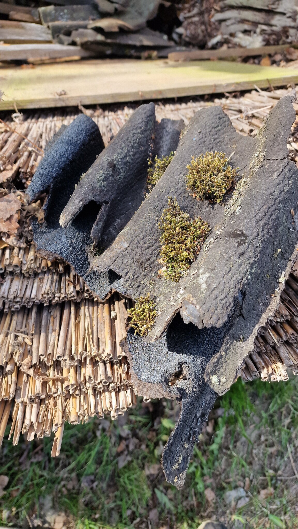

Håller på att riva en utbyggnad till en gammal lada som troligen är byggd på 70-talet.
Taket som börjat rasa in har en form av takpapp med kupor? Har även hittat takskivor av eternit som ligger på hög i ladan, men dessa är ju helt annorlunda mot "pappen" på taket. Det på taket är mjukt i formen och böjlig. Kan det innehålla asbest tro?
Ska skicka in ett prov men kanske är jag ute och cyklar som lekman 😅
Bifogar bilder på en bit.

Det där är Onduline. Innehåller ingen asbest utan är bitumenindränkt fibermaterial. Inte ens de riktigt gamla som är över hundra år innehåller något farligt. Bör dock lämnas i ”tjärpappsbingen” på ÅV-stationen.
Tusen tack för svar! Nu googlade jag på Onduline och såklart är det just det. Har aldrig stött på materialet tidigare nämligen.Johan Gunverth skrev:
Då kan jag fortsätta riva 😁
