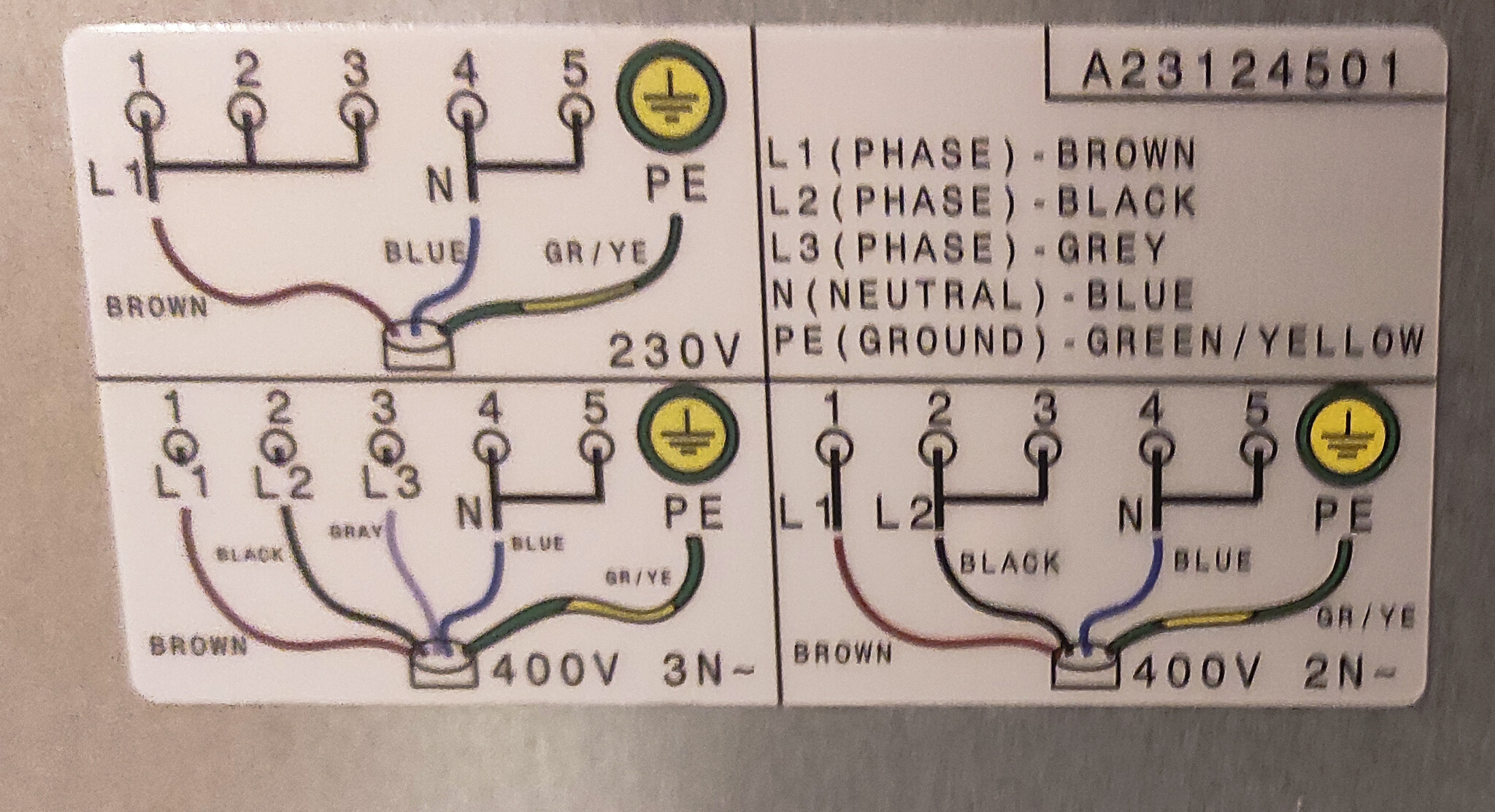

Kan spisen anslutas?

inget märkligt med ettaB Boko57 skrev:
de har ungdomar som svarar i telefon på detta callcenter som troligen aldrig använt en spis än mindre vet hur den är inkopplad
de har en skärm framför sig som de läser innantill på

Det var lite dte jag menade om kompetensnivån på den som svarat från leverantören.
Det är inte bara ungdomarna på kundtjänsten som har svårt att skilja på 230 och 400 Volt...returen skrev:

Jodå, den information du har i första inlägget visar att du har tre faser, nolla och skyddsjord tillgänglig i spisuttaget. Det räcket för att säga att du kan välja spis fritt (åtminstone normala spisar med en effekt på runt 10-11 kW, och sen gäller förstås att se upp med fuskspisar).B Boko57 skrev:
Ja.B Boko57 skrev:
Det enda problemet är om detta också är en fuskspis som t.ex bara använder två faser eller har en begränsad effekt, se https://www.byggahus.se/forum/threads/ny-230v-spis-byter-fran-400v.502382/. Detta framgår sällan på webben.
Tyvärr är det vanligt. Det blir bara en ändring på detta om vi alla hjälps åt att klaga på dem. Du kan ju be dem om ett foto på märkskylt och inkopplingsanvisning så får vi se om de kan göra någon nytta.B Boko57 skrev:
