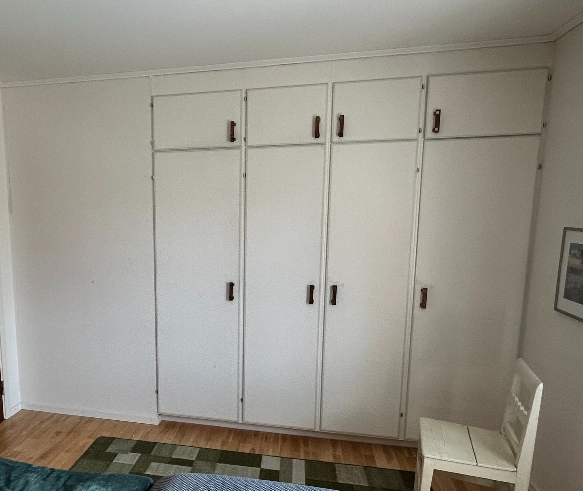

Vi renoverar ett 60-talshus och har en fundering kring taket i ett sovrum.
I rummet finns gamla inbyggda garderober längs ena väggen. Ovanför garderoberna sitter en liten inklädnad/sockel upp mot taket, och sedan en taklist. Taket ärnågon form av äldre spänntak/papptak/väv.
Vi funderar på att riva garderoberna för att bygga något nytt, men är lite oroliga för om taket kan vara spänt eller fäst mot listen/överdelen/garderobsväggen på något sätt.
Är det risk att spänntaket släpper eller skadas om man river garderoberna?
Tar gärna emot tips på hur man kan undersöka detta försiktigt innan man börjar riva.

Hos mig (hus från -63) var spännpappen spikad mot taket (spontat trä) under taklisten. Såg ut som garderoberna byggts innan spännpappen sattes upp.
Redigering: Så det gick bra att riva garderoberna utan att spännpappstaket skadades men över garderoberna var det inget annat tak än omålat trä så för att se snyggt/enhetligt ut får det bli nytt tak i hela rummet när jag en dag tar tag i det och gör färdigt.
