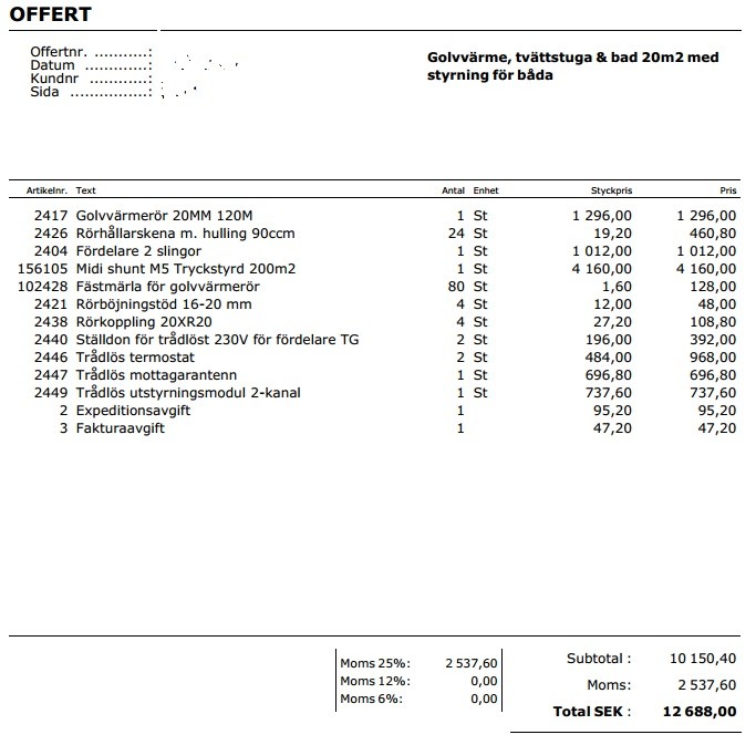

Jag håller på att bygga ut mitt hus. Nytt badrum och ny tvättstuga ska det bli.
Jag har tänkt mig vattenburen golvvärme i totalt 20 m2 (tvättstuga 14m2 och badrum 6m2)
Jag tog in en offert på material ifrån nätet på en komplett "sats" för att gjuta in med styrning för bägge rummen
(12 688 kr).
Hur svårt är det att göra jobbet själv?
Vad kostar det normalt för att anlita rörmokare att göra jobbet?
Tjänar man på att köpa grejerna på nätet (verkar billigt) och anlita rörmokare till jobbet? Eller blir han grinig om han inte får sälja grejer..??

Många rörmokare blir nog purkna om de inte får sälja material. Och vanligt är också att de kommer att påstå att materialet ä dåligt, tar längre tid att monera (kan vara rätt, kan vara argument för att få sälja dyrt. Svårt att veta).
Är du rimligt händig så är det inte svårt att göra själv. Jag har monterat golvvärme, totalt 3 slingor i vårt hus. Och det förefaller fungera. Men det finns en del fallgropar också, troligen många fler än jag känner till (ibland skall man ha tur också).
Jag reagerar lite på kostnaden för shunten i din offert. Den förefaller vara lite överdimesionerad (=dyr). Även fördelaren har jag sett billigare på nätet, men det är 3 eller 4 år sedan jag höll på. Då hade Törefors golvvärme bra priser på de delarna.
