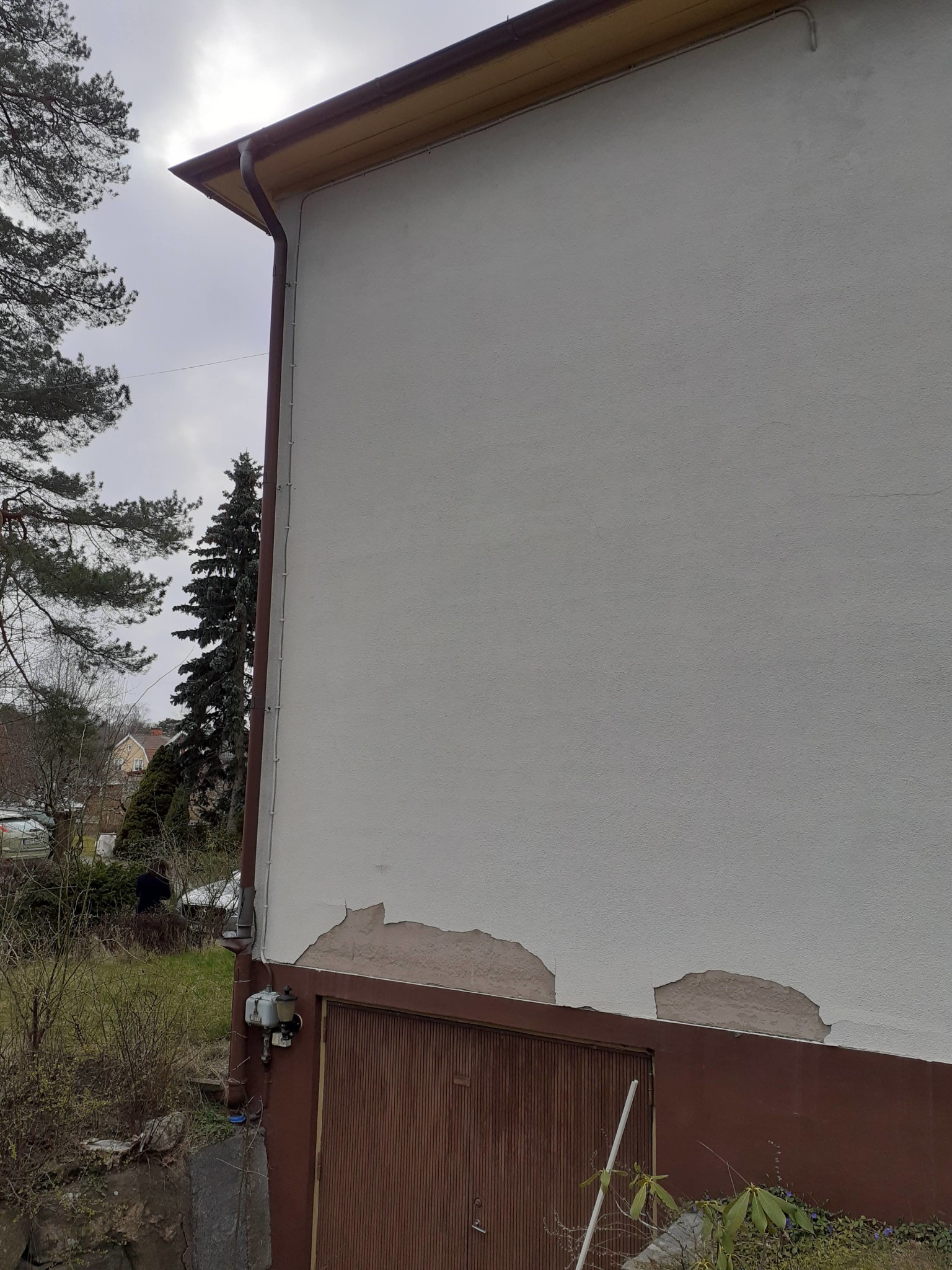

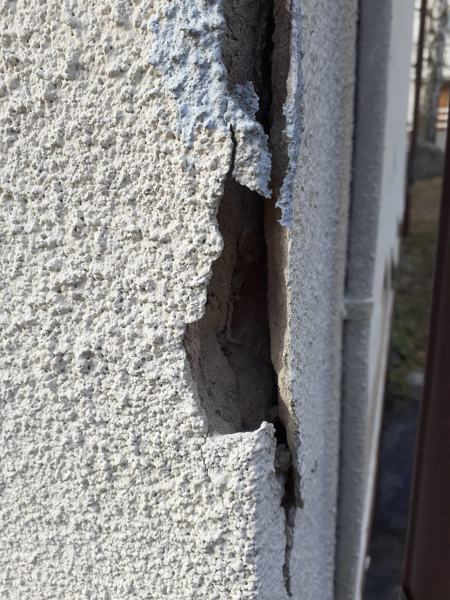

Byggt på 30-talet. Huset har troligtvis sprutputsas någon gång under 90-talet.
En hel del sprickor och putssläp. Mest släpp på skuggsidan samt vid hörn.
Uppbyggnad: Stående plank - putsmatta - kalkputs - sen denna puts, oklart vilken färgtyp men känns plastig och seg.
Hur stor är sannolikheten att träväggen bakom tagit skada? Bollade frågan med en erkänt duktigt besiktningsman och han var lugn och tyckte jag skulle gå på med tilläggsisolering och träfasad men jag är fortfarande något tveksam.
Omöjligt att ha bestämd åsikt men vårt äldre reveterade timmerhus hade utsatts för ungefär samma behandling i början på 90-talet. På en gavel hade den gamla putsen dessutom ersatts helt med stenhård cementputs. Omfattande skador fanns på all puts som revs och ersattes med ny kalkputs förra året. Jag var också orolig för skador på timmerväggen men den hade klarat sig väldigt bra trots tätt ytskikt. D.in besiktningsman har förmodligen rätt.
Edit: Färgen på vårt hus var enligt murarna silikatfärg, kändes ungefär som du beskriver. så det är ju möjligt att den inte var tät men gaveln med cementputs släppte garanterat inte genom någon fukt.
