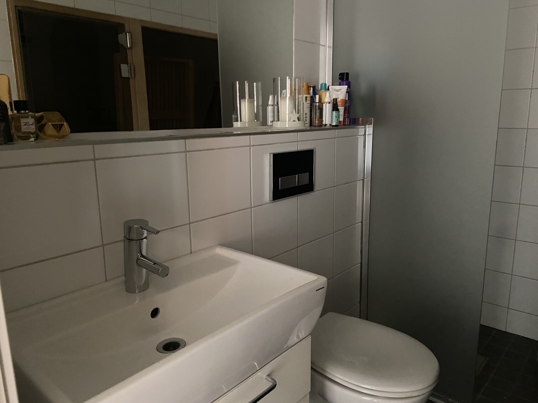

Kan nisch i badrum tas bort för att skapa större utrymme i badrummet? Finns vårspärren i bakre väggen? Vill täcka väggar med microcement utan att riva hela badrummet. Kan man täcka en spegel med microcement? Hur ser rördragning ut? Går det att koppla på en ny toalett som ej är vägghängd samt ett nytt handfat längre bak i rummet?
Många frågor, skulle bli oerhört tacksam för hjälp.

Troligen är tätskiktet bakom nischen, men det är nog rätt liten möjlighet att ta bort nischen och byta toaletten till en stående utan att behöva göra ändringar i tätskiktet.
Det du vill göra går, men räkna med att det blir en full badrumsrenovering.

Tack för svar. 😊Tror du man kan skjuta tillbaka endast handfatet? Mvh Malin
Rören lär ju vara dragna i utrymmet. Men du kan ju börja med att se om/hur du kan öppna uppifrån och se ner i utrymmet.

Ja, rören borde vara dragna i utrymmet. Det finns en trapp bakom badrumsväggen. Är det bra om rören finns i utrymmet? Tack snälla för hjälpen!
Poängen med en uppbyggd halvvägg av denna sort i badrum är att fixturen till WC och rören till handfatet kan dras öppet i utrymmet men ändå inte synas/vara i vägen. Om du tar bort väggen är det risk för att en rörmokare behöver dra om rören för att det ska funka. Och så har du naturligtvis risken för att utrymmet är utanför tätskiktet. Jag tror inte att det du vill göra är en bra idé, men det är ju upp till dig att bedöma.
Mitt förslag är att du tar in någon för en rådgivning och offert på några olika förslag.
Då kan du få prislappar på vad respektive lösning kommer att kosta och om det är värt det för dig.
16386
Hmmm… man vill ju så gärna… då kanske jag måste backa. Grejen är att det samlas svarta fuktfläckar (mögel?) i skarvarna, så jag vill bara få den väck. Tack för återkoppling! 😊

Om man tar bort spolknappen med plåt bör det ju gå att lysa och ta bilder på hur det ser ut. Det är den vägen man går in för att serva vid behov.
Sen har det ju förekommit både att man har tätskikt på väggen och bygger en låda framför och att man bygger lådan först och sen tätskiktar efteråt.
I vilka skarvar?
Mögel behöver både näring, t.ex. tvålrester, och fukt för att växa till sig. Utanför duschen borde det inte vara tillräckligt fuktigt. Om det är fukt eller mögel på ställen där det inte borde finnas är det väl snarast ett tecken på en vattenskada.

Bra idé med spolknappen! Ska gå in och kolla hur rören är dragna och om det är kaklat på insidan.
Tvålrester finns kanske men det är väldig fuktigt då vår bastu tillfälligt fungerar som tvättstuga med torkskåp. Det blir mycket imma trots utsug. Borde nog flytta maskinerna kanske!?

En avfuktare kan ju vara bra i så fall för att få ned fuktigheten.

Det är troligtvis inte kaklat där inne.
Kakel har inget med tätskiktet att göra.

Det lär vara så att tätskiktstillverkarna skriver att tätskiktet ska täckas med kakel etc. åtminstone numera. Tätskiktsfolie är ömtålig, kanske inte tål att WC-fixtur trycks mot det.
