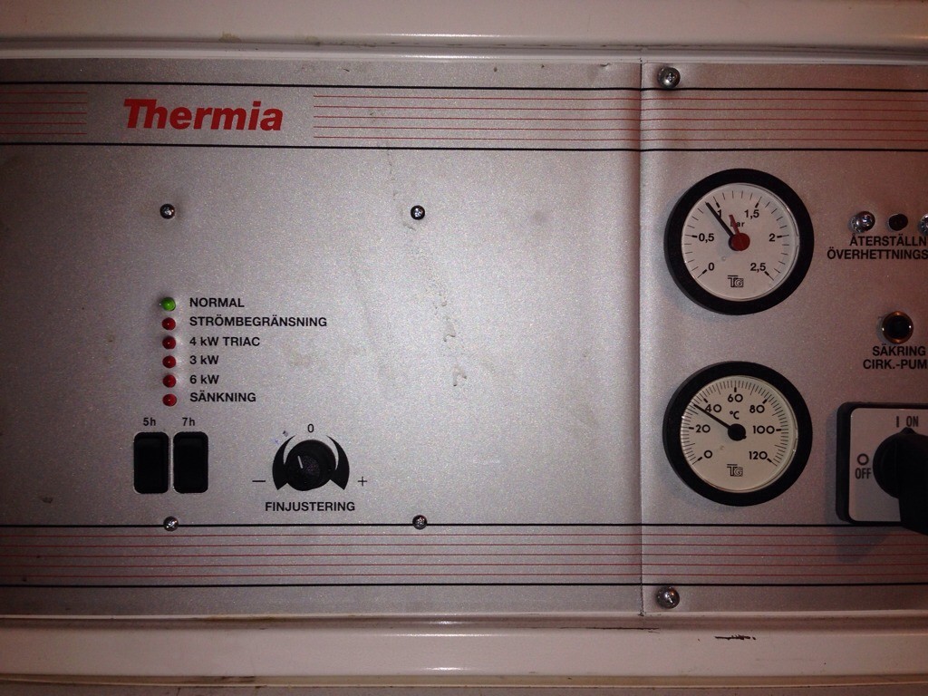

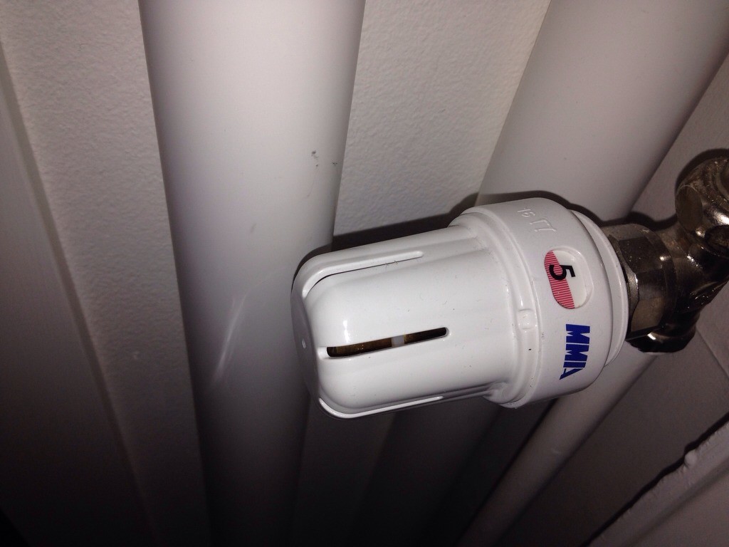

Jag vet att de finns en uppsjö av detta på alla forum. Men har kört fast och behöver er hjälp. Hur ska vi göra för att få bästa förbrukninh/värme.
Lägger in bilder på radiatorerna och shunt
Nu är de -10 ute och har 17grader i köket där luftpumen inte kommer åt. Även lika på toaletterna.
Jag shuntar ut 35grader och har elementen på 6:an, spelar ingenroll och dom är på Max för se blir inget varmare.

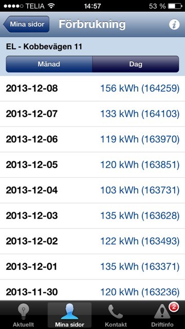

Tycker vi har väldigt hög förbrukning trots att de är kallt i huset. Hur fixar man till detta på bästa sett?
Förbrukning nu vid -10, enplansvilla på120kvm. 2barn 2vuxna.

Skall du få det varmare får du höja framledningstempen, 35gr vid 10- är lågt. Bör ligga runt 45gr är min åsikt men då snurrar elmätarn friskt. Vattenburen el är dyrt, termostaterna står på siffra fem det motsvarar väl en inne temp ca 23gr för att de skall kunna stänga.

De är rent svindyrt
höjer jag till 45 så lär den ligga på 150-170kwh på dag vilket motsvarar en elräkning på 5-6000 :/
