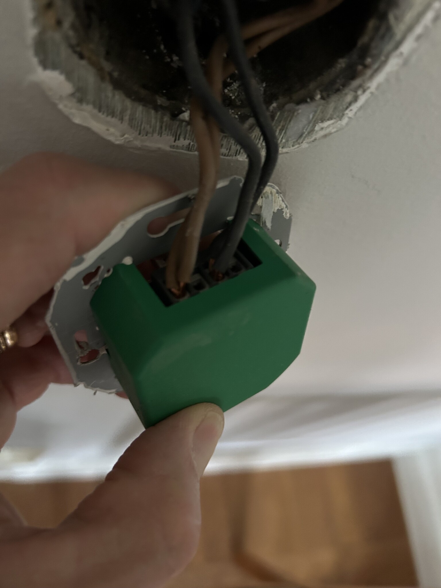

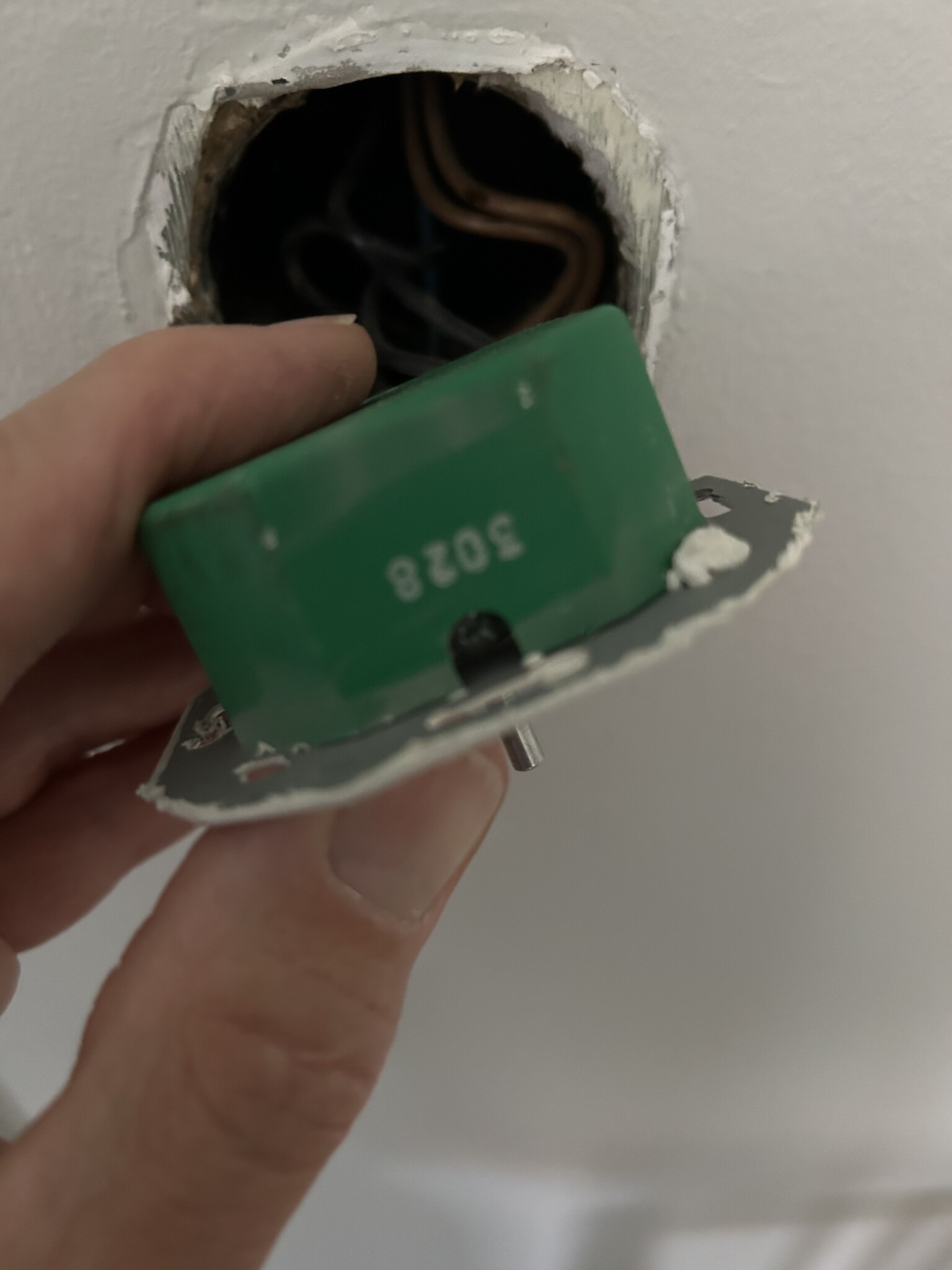

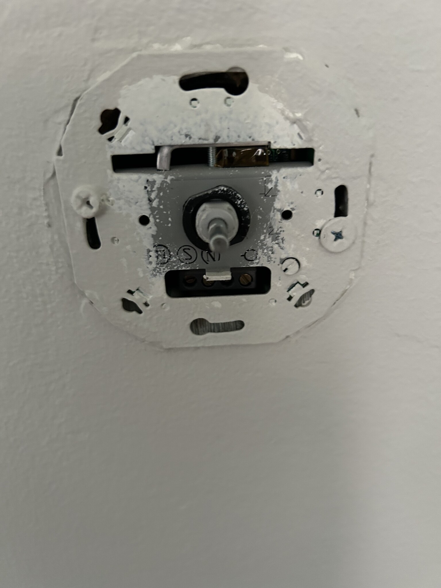

Har flyttat in i en ny (gammal) lägenhet och försöker identifiera vad det är för dimmer som är installerad i matrummet. Tyvärr är den övermålad så det var inte helt lätt.
Känner någon igen den här modellen?

Gnugga med lite T-sprit på framsidan så får du bort väggfärgen och kan läsa typskylten.
…men det är nog en gammal Eljo transistordimmer utan nolla.

Vad är skälet till att du vill veta vilken modell det är? Behöver du byta ut den, så är det bättre att köpa en ny som kan dimma den lamptyp du har. Utan att titta alltför mycket på vad som sitter där idag.
Tack för svar. Efter lite bildgooglande tror jag att det är en Schneider ATD315 utan nolla. Kommer att byta den till en som funkar bättre för LED ev. en Plejd DIM-01. Kommer att behöva kapa nolledning som idag bara går igenom dosan. Är det OK att koppla in de båda ändarna i nollingången förutsatt att kabelytan inte överskrids?

Det är väl tveksamt om du får två trådar att sitta bra i en koppling på ex. em plejd. Bättre att koppla ihop dem med en stump i en 3 polig Wago då, och stumpen till din plejd.
Framfröallt, om du bara kapar nollan som går igenom dosan så är det risk att det blir rätt korta ledare som skall skarvas in i din plejd då. Kan även det göra det svårt att få till en bra koppling.
