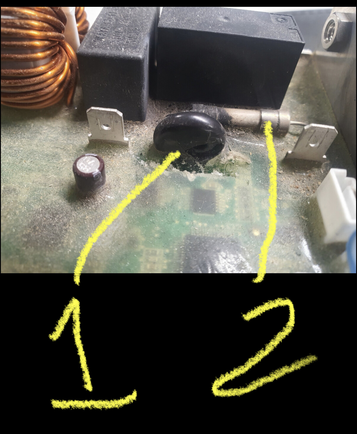

Jag behöver hjälp med en inverter till en kompressor. Finns det någon kunnig som kan hjälpa mig identifiera dom två komponenterna som finns på bilden som brunnit/trasiga. Står ingen beteckning alls på dom så jag vet inte vad jag ske beställa.
Tack på förhand.

Spontant om jag tittar på bilden ser det som en varistor (1) och en vanlig keramisk säkring (2)

Men utan mer detaljer är det omöjligt att säga exakt vad det är och vilka storheter

Varistorn är ett transienskydd och inte så kritisk, välj en med ungefär samma fysiska storlek.
Vanligen 275V om matningsspänningen är 230V.
Säkringen borde du kunna läsa värdet på, det är vanligtvis inpräglat i metalländarna. Annars får man mäta apparatens strömförbrukning och välja något lämpligt utifrån det.

Du har rätt, jag hittade beteckning på säkringen nu när jag lossat på den. Vore kanon om du kunde länka nån varistor som du tror skulle funka på exempelvis electrokit.com eller annat ställe så beställer jag.

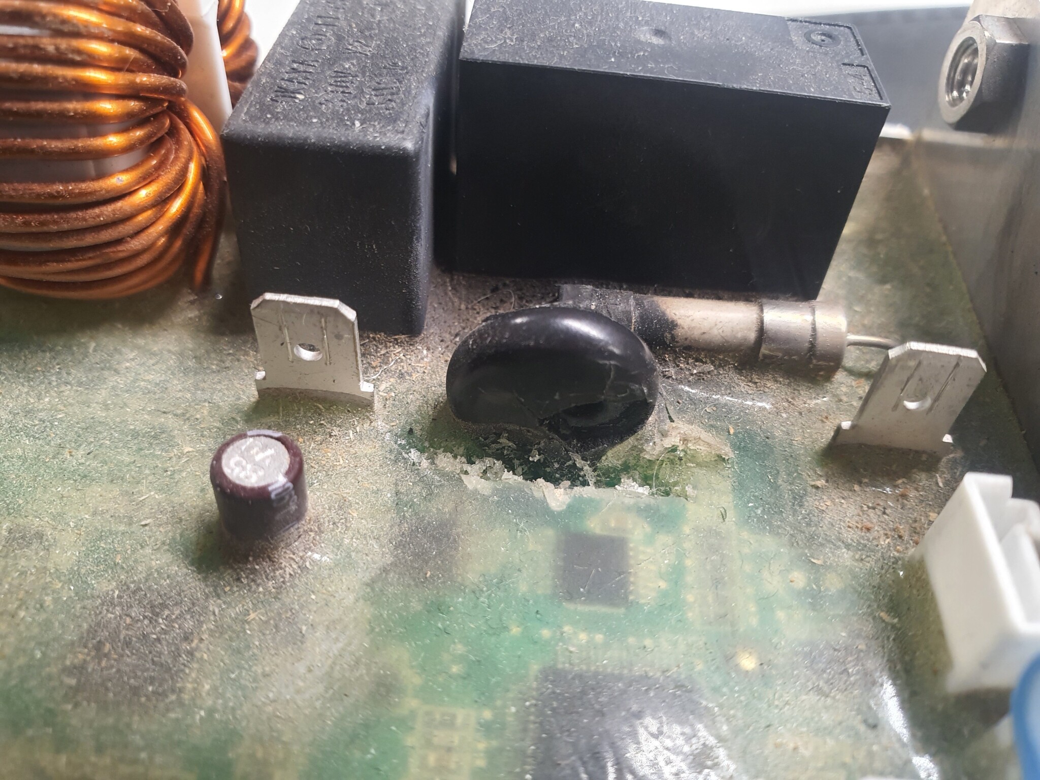

Man kan tänka sig att du gör ett snabbtest med varistorn bortplockad och ny säkring först. Inte ovanligt att det finns fler fel i grunden så den kan vara mer eller mindre skrot. Prova så först innan du börjar köpa komponenter.

Risken är att där finns andra fel på kortet. Varistorn kickar in (blir lågohmig) först vid överspänning, då som ett skydd. Den behövs normalt inte vid ex. en test av grejorna.

Mja, varistorn sitter inte på ett sådant ställe i kretsen att den kan påverkas sekundärt av något annat fel än överspänning. Och när överspänning uppstår kortsluter den, så att säkringen går är förväntat.
Däremot är det inte säkert att den mäktat med sin uppgift att skydda resten av kretsen.
Gissar att invertern råkat ut för blixtnedslag eller nollsläpp.

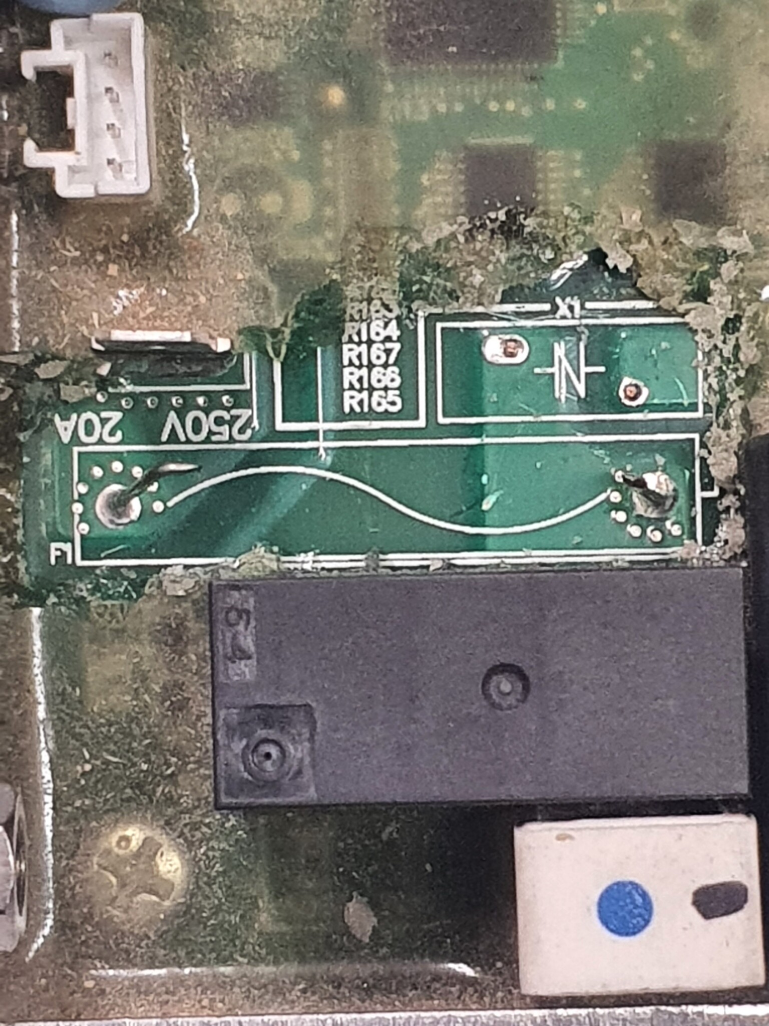

Nu har jag testat med en säkring och den hoppade igång så allt fungerar.
Säkringen jag plockade ur stod det 10A 250V men på kretskortet står det 20A 250V
Ska man köra med det som satt på eller höja till 20A ?
Sedan står det X1 där varistorn satt ger det någon ledtråd vad jag ska beställa ?

X1 referar nog bara till kopplingschemat, det är varistor nummer 1.
Om du köper från electrokit så tror jag att du kan ta vilken som helst med nominell spänning 275 eller 300V.
Det skiljer lite i effektålighet mellan de olika som finns, men om överspänningen kommer från en åsksmäll så gissar jag att ingen av dem överlever.
Vid normal drift fyller den ingen funktion, men om spänningen blir högre än den nominella så blir den lågohmig och kortsluter. I det kortslutna läget så utvecklas det rätt mycket värme och den brinner upp som här om inte strömmen bryts snabbt nog.

Japp, som sagt, välj en 275V varistor med ungefär samma fysiska storlek.
Ju större desto bättre, i princip.
Angående säkringen skulle jag helt klart välja 10A om det var storleken på befintlig säkring som uppenbarligen funkat. Dumt att överdimensionera. Välj en keramisk säkring med samma karakteristik som den gamla.
