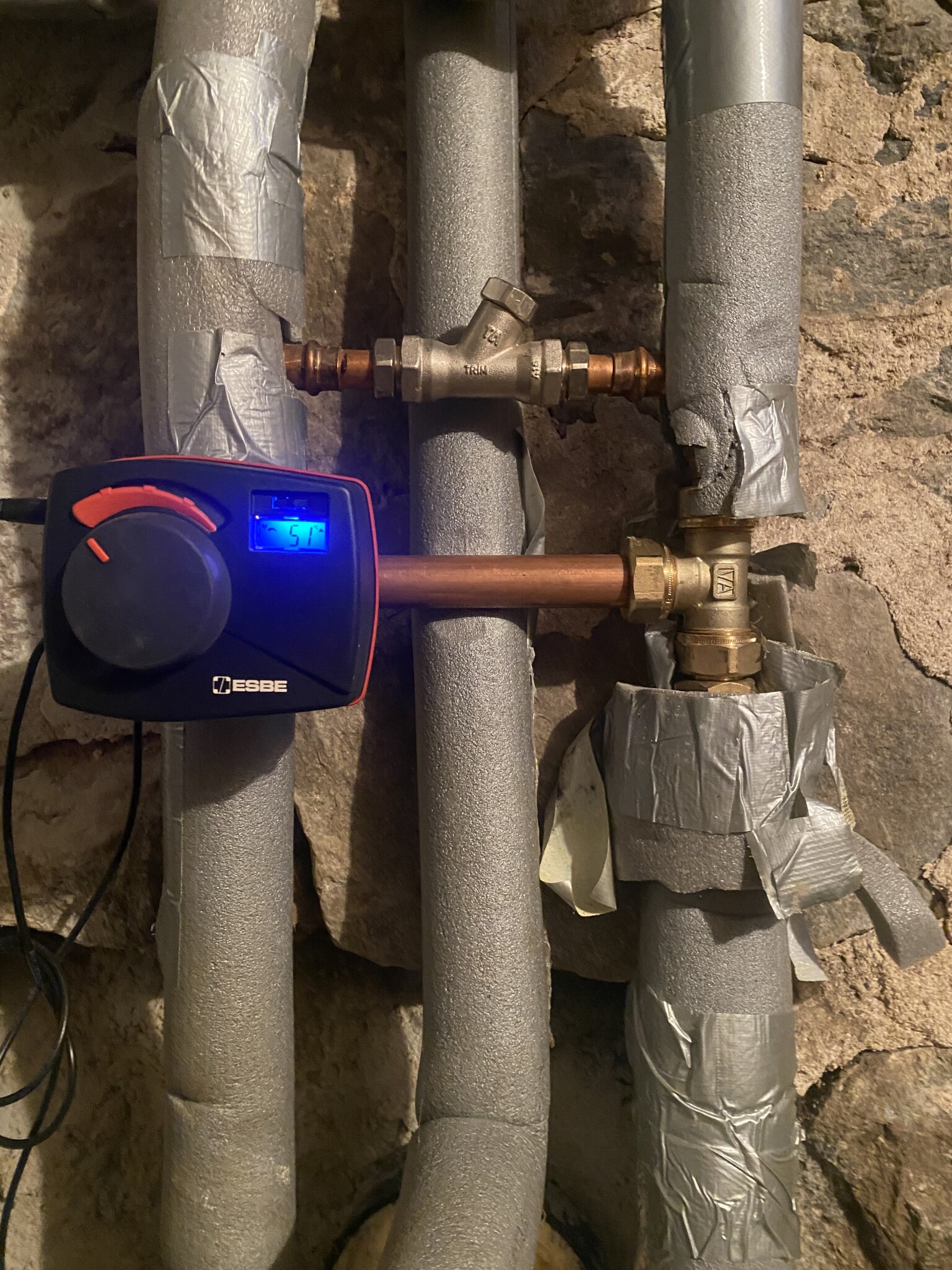

Jag har låtit installera en ESBE automatisk shunt med trådlös inomhusgivare.
Jag får inte systemet till att jobba som jag tänker att det borde fungera.
För det första; vad är de övre tvärgående röret, alltså vilken funktion fyller det? Som jag tolkar monteringsanvisningar så finns inte de röret.
För det andra; det tycks inte vilja shunta fram varmare vatten än ca. 44C. Jag eldar med ved och fastän Acc- tanken är uppe i 85C OCH den manuella shunten i pannrummet är fullt öppen blir det inte varmare, kan derbys att göra med ”tvärröret” enligt första punkten?
System: vedpanna+accumulatortankar kulvert 13 meter mellan pannrum och ESBE-shuntautomatik i källare, huset.

Hade du någon shunt där tidigare? Var sitter cirkulationspumpen till kretsen shunten matar?A andreas sundqvist1 skrev:Hej på er,

Röret med strypventilen är bara en bypass som tex är insatt så man får ett minflöde även om allt efter är stängt. Den kan du nog bortse från som källa till problem men enkel att stänga som ett test. Lossa muttern/locket och skruva in käglan under medurs till stopp. Håll rätt på varven så du kan öppna likvärdigt igen om den nu varit injusterad tidigare.
Pumpen som matar vattnet sitter i pannrummet på tilloppet innan kulvert.
Det har aldrig suttit någon shunt där tidigare innan ESBEN. Efter shunten på bild, sitter en c-pump som matar golvvärmefördelaren.
Tack då vet jag vad de extra röret är. Dock kan jag inte se det ”bypassröret” i ESBES installationsanvisning till varför jag undrar.
Nej bypassen har inget med någon standardinstruktion för en trevägsshunt att göra den kan du bortse från eller stänga för att utesluta all inverkan från den.A andreas sundqvist1 skrev:Pumpen som matar vattnet sitter i pannrummet på tilloppet innan kulvert.
Ditt problem är nog att du inte har någon pump rätt placerad på shuntningens sekundärsida så du har inget som driver kretsen genom den på ett korrekt sätt. I original var bypassen bra så du fick en mincirkulation i kulverten även om allt efter den var stängt. Det fungerade också fint som matning mot tex en golvvärmefördelare via pumpen i pannrummet och sen den sekundära för att sköta slingornas flöde.
Lösningen är att du sätter en pump i vänstra röret efter din nya shunt så den har något som driver den sidan så den kan blanda vattnet. Du skulle kunna flytta den från pannrummet dit och se till att du har bypassen efter den så får du ett ordnat minflöde i kulverten åtminstone när det finns värmebehov.
Andra saker du kan titta på är att du monterat ventilen rätt de är ju fria att vrida varvet runt och lätt att hamna 90 grader fel osv.
