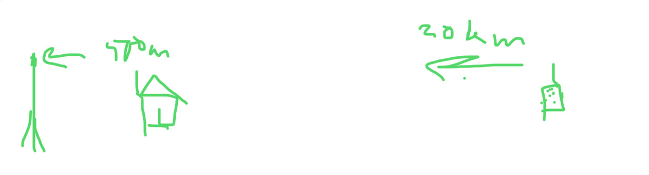

Kan min gamla antennförstärkare störa mobilnätet?

Troligen skapar din förstärkare övertoner som hamnar i otillåtet band. Det kan vara övertoner av TV bandet eller av mobilbandet.
Enkelt uttryckt, om en förstärkare är olinjär (1V in ger 5V ut, 2V in ger 9,5V ut). Så kommer insignal på 1Mhz att komma ut som 1Mhz, 2Mhz, 3, 4 osv. Alla förstärkare är mer eller mindre olinjära. Dels gäller det att fixa så den är tillräckligt bra, dels har man filter som tar bort de signaler som är oönskade.

Det är inga stora effekter som kan sändas ut från antennförstärkarutrustningen. Jämför man med uteffekten på mobilmasten så är den försumbar. Större chans att antennförstärkaren störs av mobilmasten som är nära.
Men mottagaren som skall ta emot en svag signal från en avlägsen mobil kan få problem om det finns en störningskälla nära masten som stör den känsliga mottagaren.
Det kan ju vara masten 469m bort som sänder på de ”nya mobil-kanalerna” 61-69 (eller en något högre frekvens) som tas emot, förstärks, överstyrs och förvrängs pga olinjäriteter och sprids i frekvens. Var tre-masten och mobilerna som störs befinner sig vet vi inte, men är det nerlänk så bör avstånden vara de omvända mot min skiss nedan. Avståndet dämpar signalen från masten och ”störsändaren” är nära mobilen(mottagaren nerlänk).
I nätdelen brukar det sitta ett drivsteg(hög strömförstärkning) som ger låg utimpedans för att orka driva två koaxutgångar. Signalförstärkningen sker i boxen uppe på taket som förr också brukade mixa ihop flera antenner (UHF+VHF+ev FM, eller 2 TV).
Mest sannolikt är väl något resonans/distorsionsfenomen runt HF-transistorn (förstärkarsteget, på masten ute) och som sänds ut från den lådan triggat av nån stark signal från den närliggande masten. Gamla antennförstärkare är inte konstruerade för att tåla eller filtrera bort signaler från mobilnäten.

Det är ganska vanligt med sådana här problem. Till att börja förstärker de ofta ganska mycket, kanske kring 20 dB. Det om händer är mer eller mindre samma sak som när det blir rundgång i ett PA-system där mikrofonen plockar upp ljud som kommer ut ur högtalarna och det börjar självsvänga. TV-antennsystem är sällan speciellt bra skärmade och det som läcker ut fångas upp av antennen. Kanske dålig kontakt någonstans eller en gammal koaxkabel med gles skärm.
Någon amerikansk myndighet gick ut med varning om aktiva TV-antenner ombord på båtar. Tydligen har det ofta hänt att de börjat självsvänga på frekvenser för marin VHF. Det är nog ganska slumpmässigt vilken eller vilka frekvenser som störs ut när det börjar sjävsvänga, kan tänka mig att med lite andra kabellängder eller om kablarna ligger lite annorlunda så blir det problem på helt andra frekvenser.
TV-antennförstärkare är ett sattyg - satsa hellre på en bättre antenn och placera den högt. Att sätta antennen inne på vinden försämrar en hel del. Ett stort problem är att alla billiga antennförstärkare är väldigt bredbandiga, de täcker hela vägen från låg VHF till långt upp på UHF. Oftast täcker de betydligt större frekvensområde än vad som behövs. Mobilbanden LTE 700, 800 och 900 MHz förstärks lika väl som de vanliga TV-signalerna på UHF-bandet. Kanske finns en sändare för Minicall i närheten. Eller en basstation för Rakel. Eller någon som använder komradio. Allt detta i frekvensområdet som de flesta antennförstärkare gladeligen suger i sig.
Dyker det upp någon radiosändare i frekvensområdet som förstärkaren täcker så storknar den totalt och då blir det bara skräpsignal ut från den. Man kan väl likna det med problemen som de med hörapparat beskriver; svaga ljud förstärks och man hör bra men när något annat ljud dyker upp så blir det kaos.
Observera att det så gott som aldrig är sändarens fel när en TV-antennförstärkare blir överstyrd. Även en teoretiskt sett perfekt sändare kommer att överstyra en antennförstärkare.

De flesta mastförstärkarna har LTE-filter inbyggda, tex de från Triax vi använder (MFA 657 och MFA 617) klipper vid 700 MHz. De klipper jäkligt brant också.
