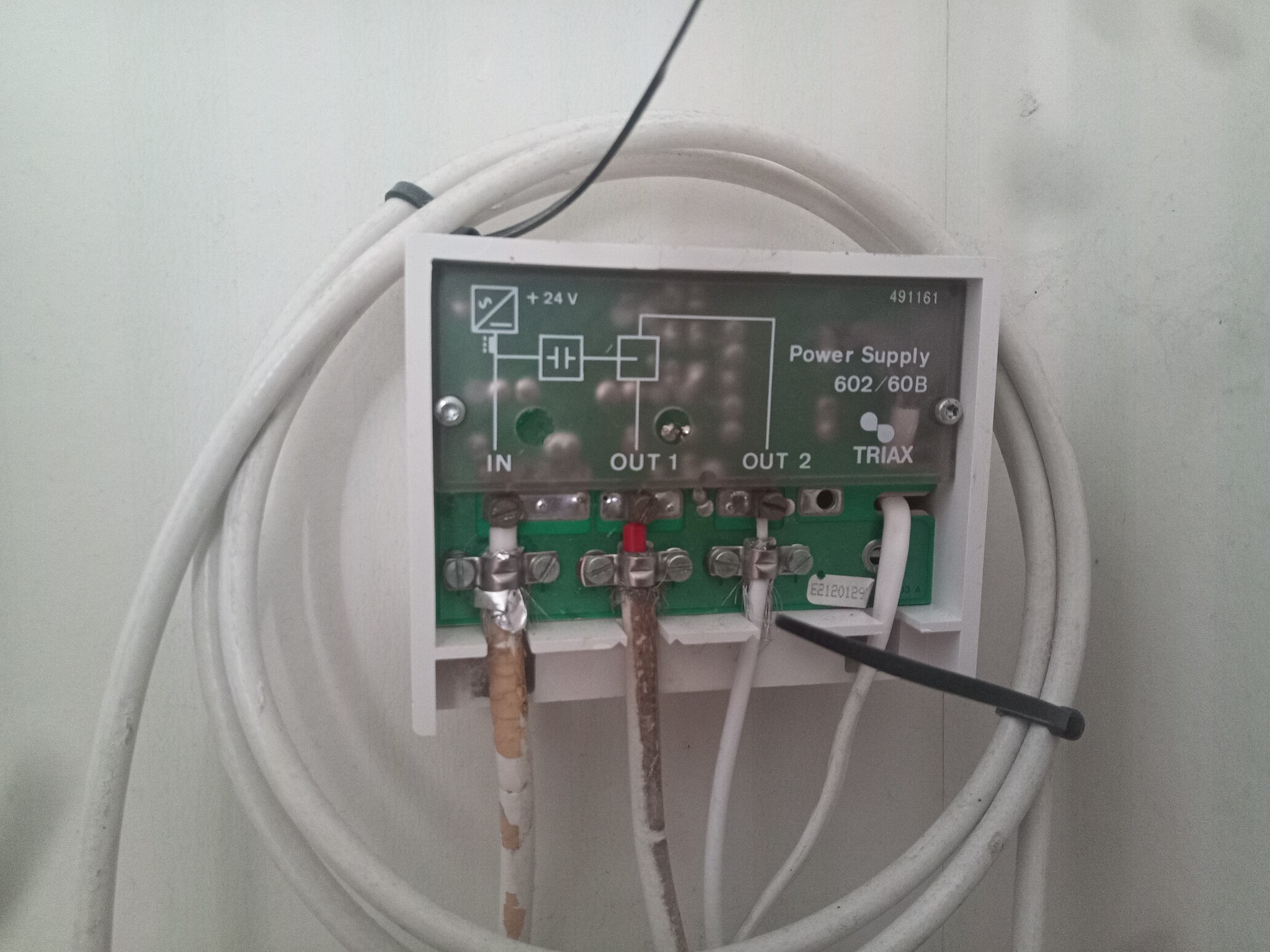

En kille från PTS knackade på och sa att det kom störningar på mobilnätet från mitt hus. Han trodde antennförstärkaren till vår TV (30+ år), och när jag drog ut sladden så försvann störningen.
Vanligt fel, sa han.
Något som hört talas om detta??

Triax, bild på innedelen.
Elkopplingsskåp med kablar, säkringar, märkt "Power Supply", monterat på vägg, teknisk utrustning.

Nu är det nätdelen du har fotat, den skickar 24V via antennkabeln till en förstärkare du antagligen har monterad uppe vid antenn. Möjligt att nätdelen har skickat ut nån störning som spridits via antennen?
Den felsökningen är iaf för avancerad för mig :rofl:
Pen
Han sa att de där gamla kunde börja självsvänga. Exakt vad som självsvängde vet jag inte, var för exalterad för att fråga. Nu är jag inte duktigt på filter och förstärkare, men om en konding går sönder och något filter blir ostabilt? Fast då borde vi ju inte fått någon bild.
