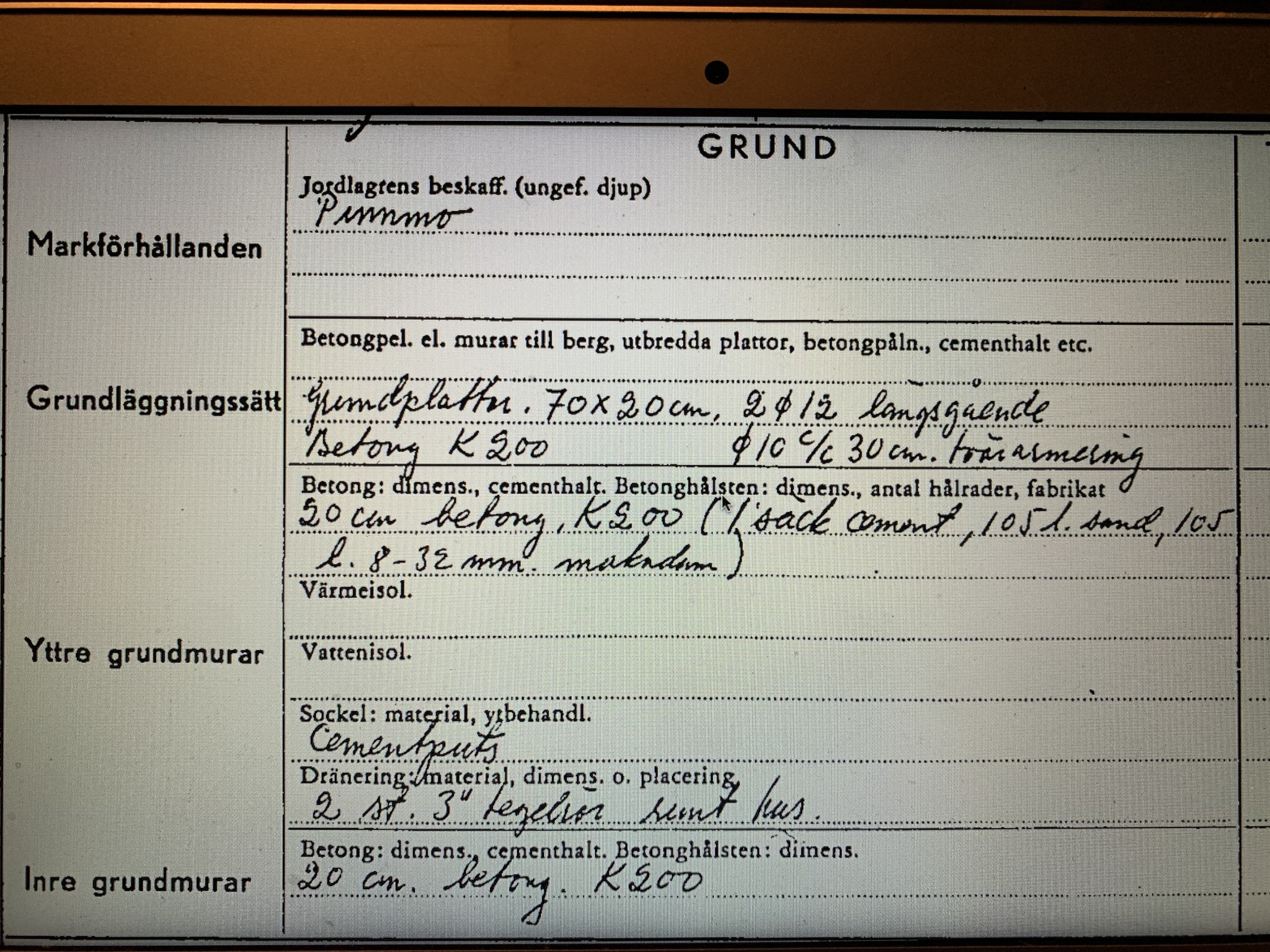

Ska inom kort tillträda ett hus från 1957 med källare som har oisolerad betongplatta. Är intresserad av att gräva ut så mycket som möjligt i källaren för att kunna lägga isolering och gjuta in vattenburen golvvärme i betongplattan. Kan man utifrån den tekniska beskrivningen utläsa hur djupt sulan ligger jämfört med betongplattan? Eller är det enkla svaret att det är bara genom att börja gräva som man ser hur verkligheten är? Är medveten om det är många faktorer som kan påverka, avloppets placering och lutning, berg mm men hade ändå varit intressant om den tekniska beskrivningen iaf givit någon ledtråd?
  • Dokument med handskriven text om byggnadsstruktur, betongspecifikationer och grundläggningsmetoder.
